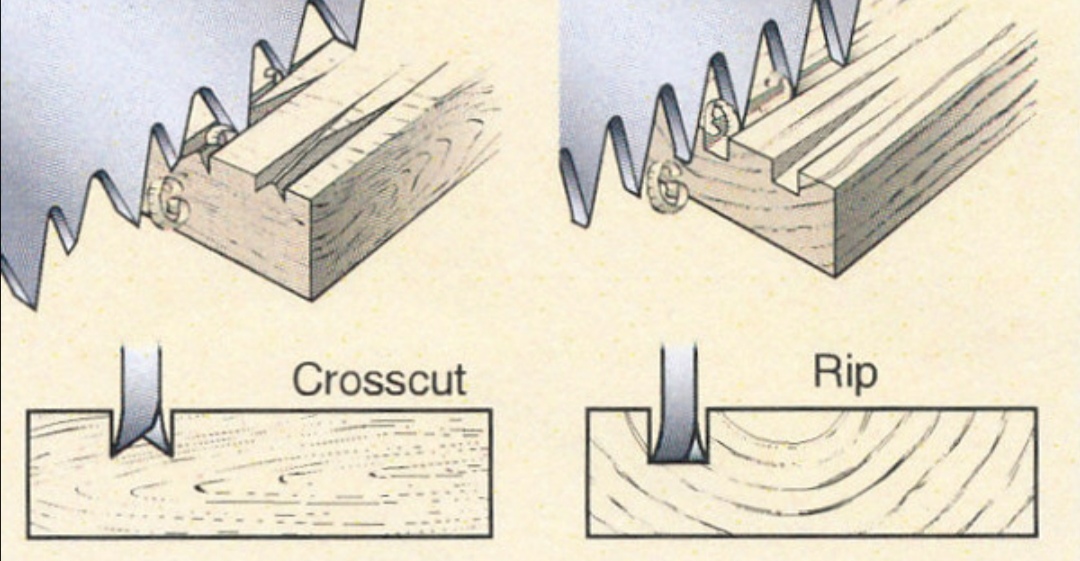

en el corte a través, los dientes actúan como dos cuchilos que van cortando uno a cada lado. Esto se consigue en el afilado. Es diferente para cada caso.

Como de diferente es el triscado para rip y para cross?

@HombreDeMadera, el primer dibujo que pones es lo que comentáis a veces de que al acanalar con la sierra de mesa nos deja el finde del canal con unos pocos supongo.
Vale, lo que saco en claro con esos dibujos es que los dientes del corte contra beta, al ser más largos y dejando en medio esa separación, digamos que rompen mas las fibras de la madera.
Muuuchas gracias. A los torpes nos viene mejor una imagen que mil palabras.

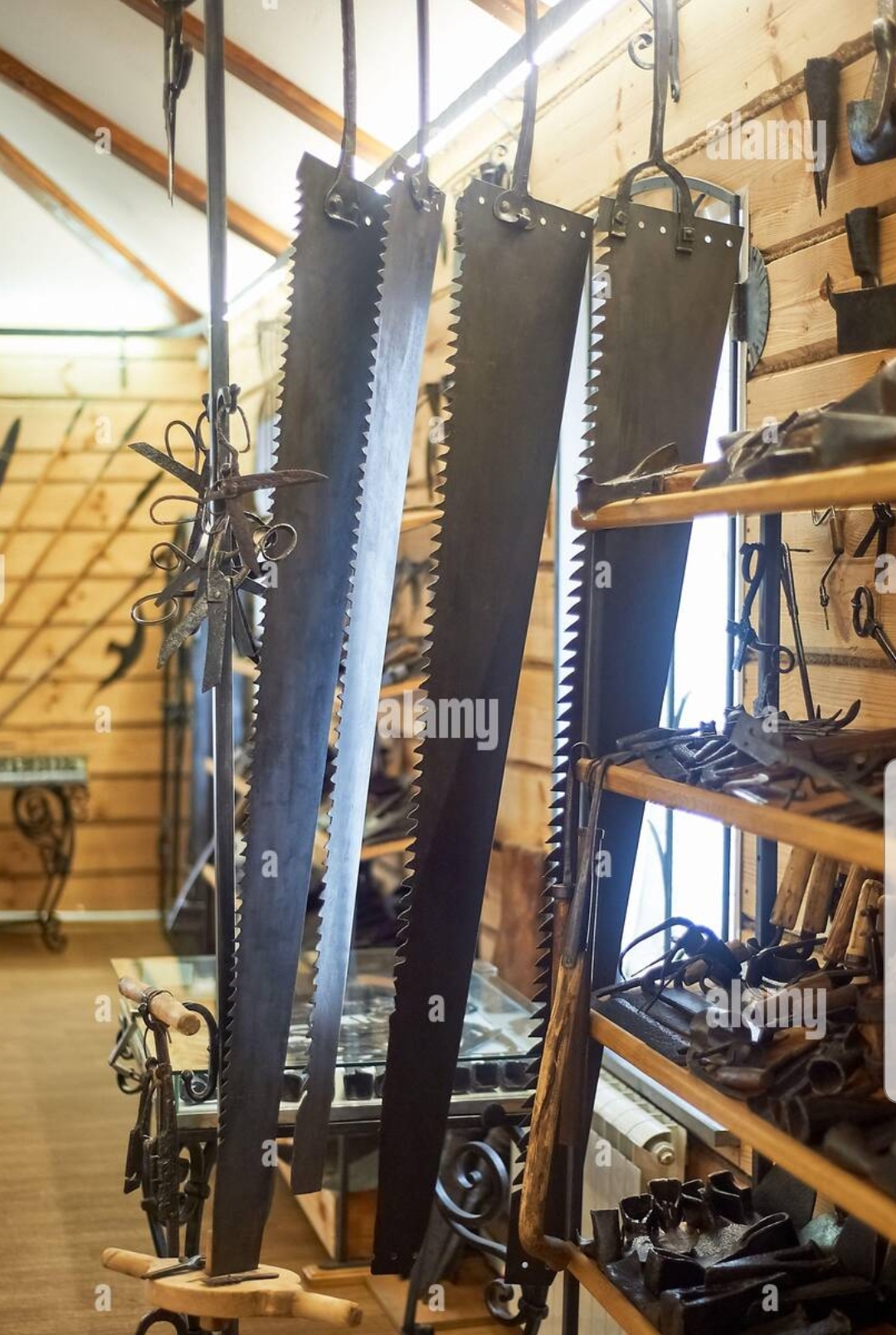

Si te fijas en esa sierra tronzadora que afilan los trabajadores del video de Cortadores de madera, no creo que haya mas de 4 o 5 dientes por pulgada. Todo dependera del tamaño de la sierra y del propósito de la misma.
