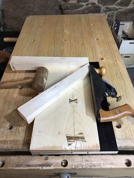

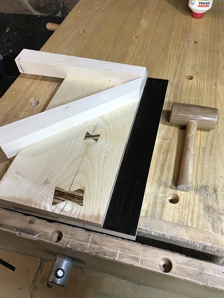

A falta de dar un acabado a las cuñas (todavia no sé que usar) hoy por la mañana he terminado esta tabla de tiro para el cepillo. No me he parado mucho ya que es una herramienta.
Reciclando un recorte de fresno y algo de fenólico de carrocería parece que va funcionando bien.

Y cómo has pegado el de arriba al de abajo? Agarra el fresno sobre el fenólico con cualquier cola blanca?
Las mariposas son de zebrano?
la verdad es que va atornillado desde abajo. No me gusta mucho la tornillería y la evito todo lo que puedo pero esta vez no quedaba otra. Y si. Las mariposas son de cebrano. Buena vista :wink:

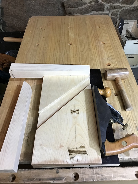

Una pregunta desde el desconocimiento, ¿porqué la forma de cuña de las guías?
Son en forma de cuña para encajarlas en su sitio sin mas herramienta que el martillo. Con este sistema además, cuando se va estropeando la punta, simplemente pasas un cepillo a la cuña y avanza lo necesario para que vuelva a estar perfecta.

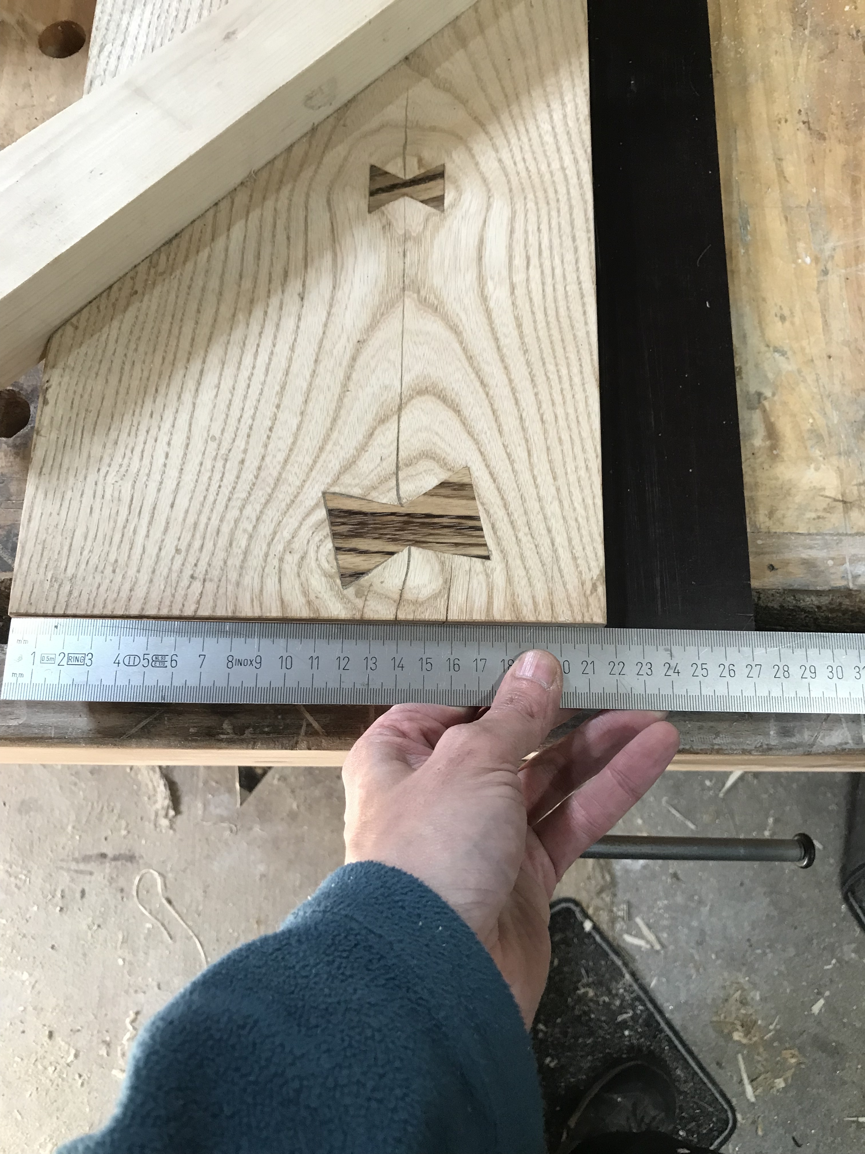

Pues muy interesante la tabla de tiro. Se ve bonita con las mariposas de zebrano. Yo he recuperado el tema, que medidas y grosores has usado, saludos y gracias por compartir
Y que utilidad tiene ? Perdon por mi ignorancia…
Pues ahora mismo no sabría decirte. El fenólico es de 10mm y el fresno antes de cepillarlo tenía 21mm. Las medidas totales las puedo revisar mañana, pero creo que puedes hacerlo a tu gusto y dependiendo de que tipo de piezas vayas a escuadrar.

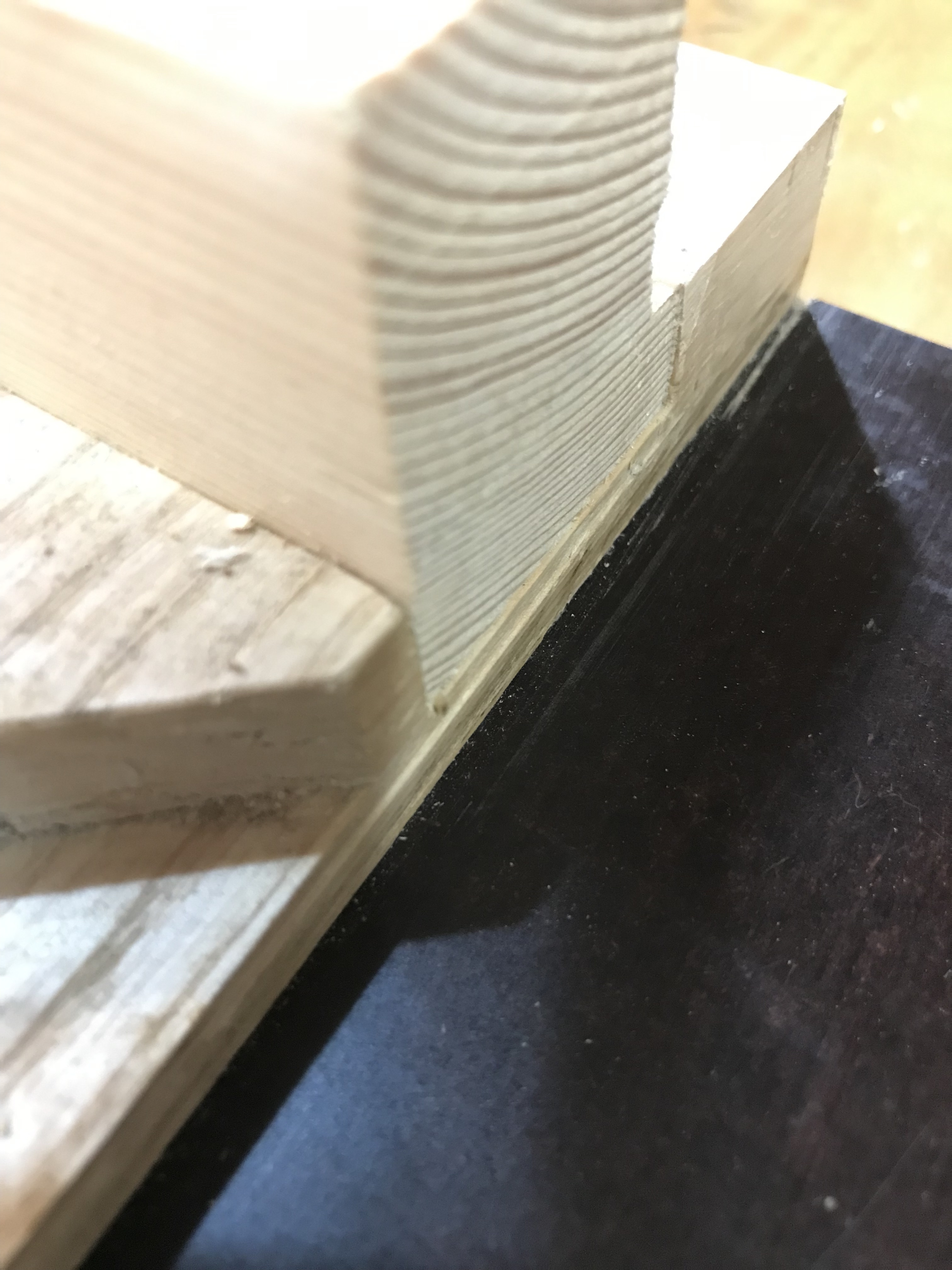

Si es el caso, hay una cosa que me preocupa y no entiendo bien el inglés.

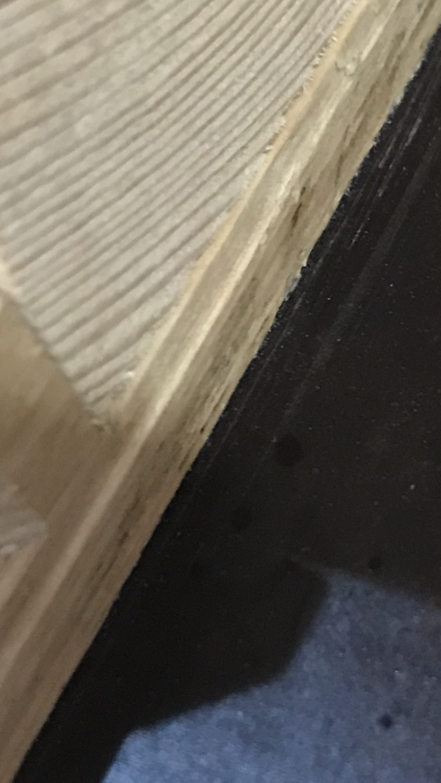

Como es que el cepillo no come la tabla guía?
Porque la cuchilla no llega hasta el borde del lateral del cepillo. Esos mm que la cuchilla no corta son lo que guian el cepillo y nunca avanza mas

Lo uso cuando trabajo pequeñas piezas. Sobretodo con los cortes a 45 para marcos o similares. La verdad es que funciona bastante bien, pero hay que tener en cuenta cortar un pelín de mas, ya que el avance de la pieza hacia el cepillo se hace a pulso y si te pasas le puedes comer de mas. Eso si. El angulo queda perfecto.
Mira esta foto. Se aprecia la línea de corte de la cuchilla.

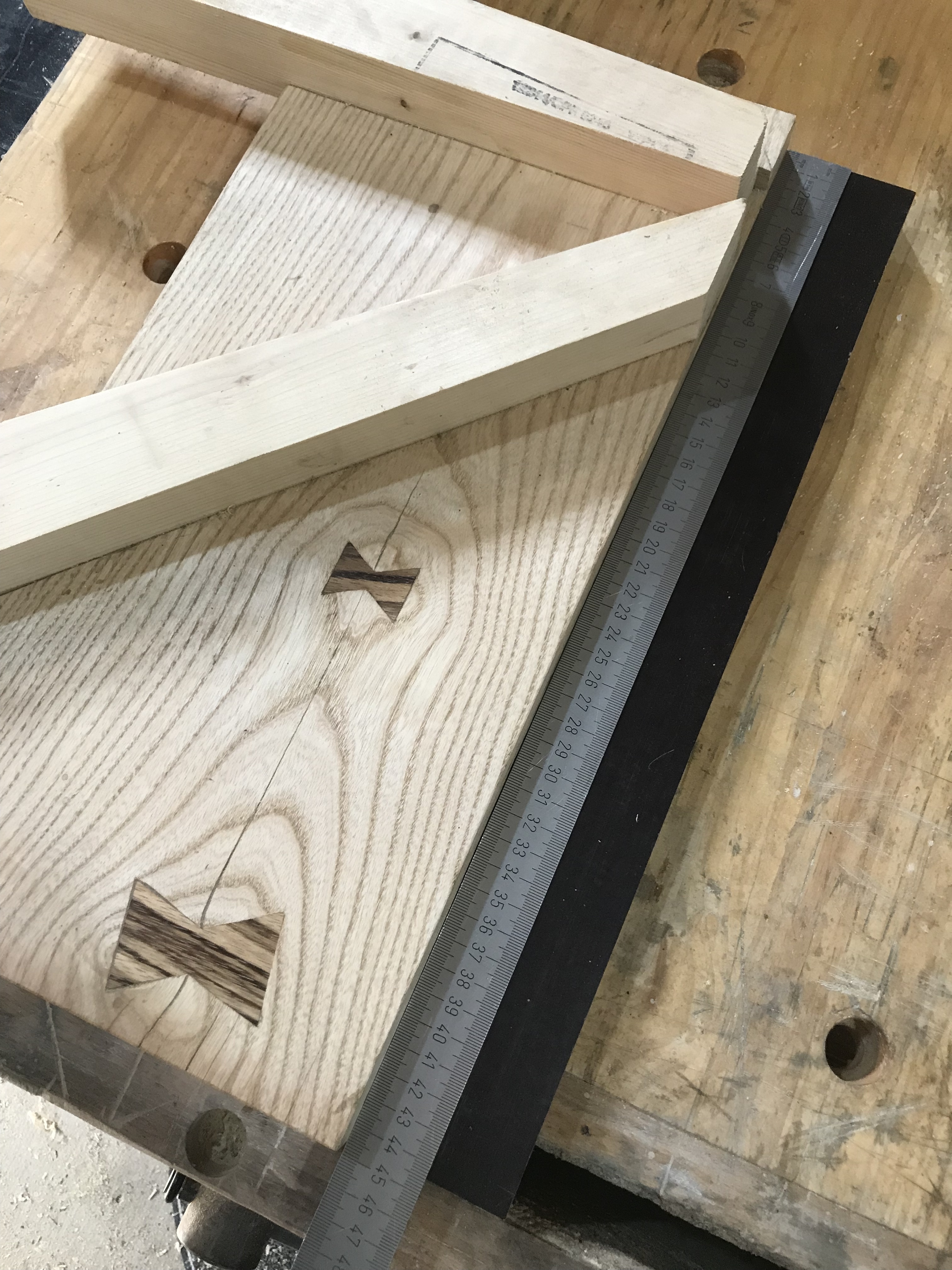

Aquí van las medidas. Por cierto, el tablero de carrocería es de 21mm no de 10.
