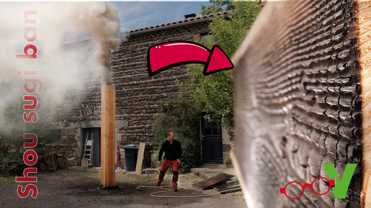

Justo coincide que igual lo pruebo la semana que viene. No esto, si no con una antorcha de gas, en unos bancos para exterior hechos con unos tablones de plátano de sombra.
Cuando lo hagas, agradecería un monton que comentases tu experiencia, desde hace tiempo tengo pensado hacer lo mismo para los pasos de unas escaleras de exterior.
A mi la vista de la madera quemada me gusta y si la hace resistente aún más interesante.
ya nos cuentas, yo lo hice con un banco de madera de abeto y no me acaba de gustar, a ver que tal con el platano.
Cuidado y no churrusques mucho el platano…
La verdad, me parece un poco una idea de bombero de quien me lo pidió, no estoy nada convencido de que vaya a quedar bien. Pero yo pruebo y si queda una mierda to meto en la regruesadora y lo dejo otra vez natural. La madera tiene 4.5cm, hay grosor de sobra para arreglar el desastre.
Tampoco he usado nunca madera de plátano, a ver que tal.

Otra duda es el soplete. Los postes, hay que quemar toda la albura
Se consigue dejando los asomar muy juntitos encima del fuego ( de cortezas), el espacio entre ellos actua de tiro y se hace rapido y en profundidad.
el soplete sobre un corte transvesal, me tem.o que quede muy superficial y dé un efecto muy cebrado.

estoy de acuerdo contigo, efectivamente si se quema superficialmente con el soplete , queda un aspecto cebrado, que a mi no me ha gustado.
Evidentemente mi intención era otra, no era por durabilidad.

A mí no me gustaba la madera quemada pero tal y como le queda a este hombre, te hace replanteartelo.
Ves como no es todo blanco o negro… ![]()
Salú.
La evolución es bien.
La que mas le gusto fue el roble con cera.
Satinado, y limpio.
Para los resinosos invento esto con rubio rojo.
Explica que el rubio adere mas en la celulosa, o sea las partes mal quemadas, asi las disimula.
El no esconde que rubio lo patrocina ( y wurth), pero que sólo acepta productos que le parecen buenos.
También dice de llamar al comercial cuando hay una duda, que para eso estan y que cumplen.
Las que que le quedaron muy carbonizadas, las rasco y quedo “abominablemete feo”.

Hace años se hacia en sitios rusticos con madera de pino. Quemabamos con soplete y despues con cepillo de alambre se eliminaban las vetas blandas quemadas y quedaban las duras y hacia un efecto muy peculiar. A mi no me gustaba pero para gustos…
Hala, otro canal donde usar el tiempo, jejeje.
Gracias.
A mi en mis inicios me dio por darle bastante. Al final lo que más me gusta es con cortes radiales y totalmente carbonizadas, cuando empieza a salir el marrón clarito y a hacer dibujos ya no me mola mucho
