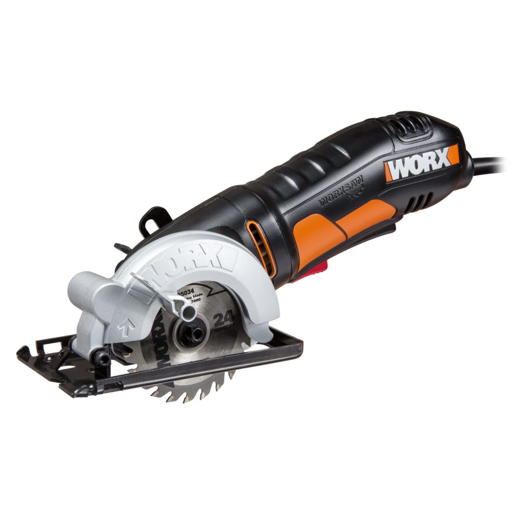

Y a la que le doy mucho uso, y como marca me ha sorprendido, es la minisierra worx
La semana pasada, corte una encimera dd cocina de 30mm, como la mantequilla, la uso mucho si son pocos cortes por no cargar la.ingletadora, incluso algun rodapie he puesto si me llaman para colocar solo un par de metros… …
