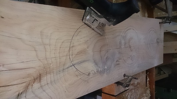

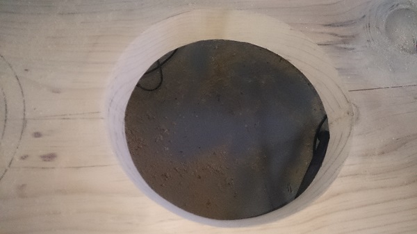

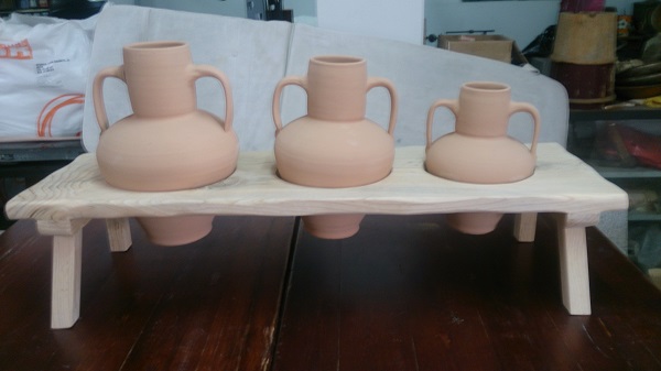

Yo tengo Maquita,Metabo,y Festool y todas con movimiento pendular que tan solo suelo utilizar para cortes bastos y no tengo ningun problema ,ayer mismo estuve cortando unas tablas de 35 mm de grueso donde tenia que practicarles un orificio con la particularidad de que estos son mas anchos en una cara que en otra con lo que la hoja hay que inclinarla ,al ser madera maciza y para que sea mas facil cortar le deje un poco de movimiento pendular a una vieja caladora festool y sin problemas.
resultado
final
