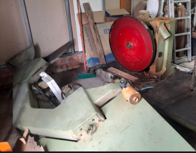

Hace un par de meses compré una sierra de cinta Aneto, con cuerpo de fundición y ruedas volantes de 80cm (es grande y pesada).
En la maniobra para llevarla al bancal construido para recibirla se deslizó de la fenwi y cayó al suelo con la suerte de no pillar a nadie debajo y la desgracia de romperse su estructura de fundición en 3 trozos.

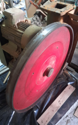

Ya realizadas pruebas de soldadura con éxito, necesito desmontar las ruedas o volantes para poder ejecutar todo el cosido con soldadura .
Necesito orientación sobre el procedimiento para el desmontaje de la rueda de abajo (ya conseguí soltar la tuerca que la fija al eje). Desconozco si la propia rueda va roscada o entra a presión y no quiero forzarla para evitar nuevos daños.
Tampoco encuentro ningún agujero para introducir un husillo de bloqueo en el eje.
Por favor si alguien tiene alguna información útil estaré muy agradecido que la comparta.
