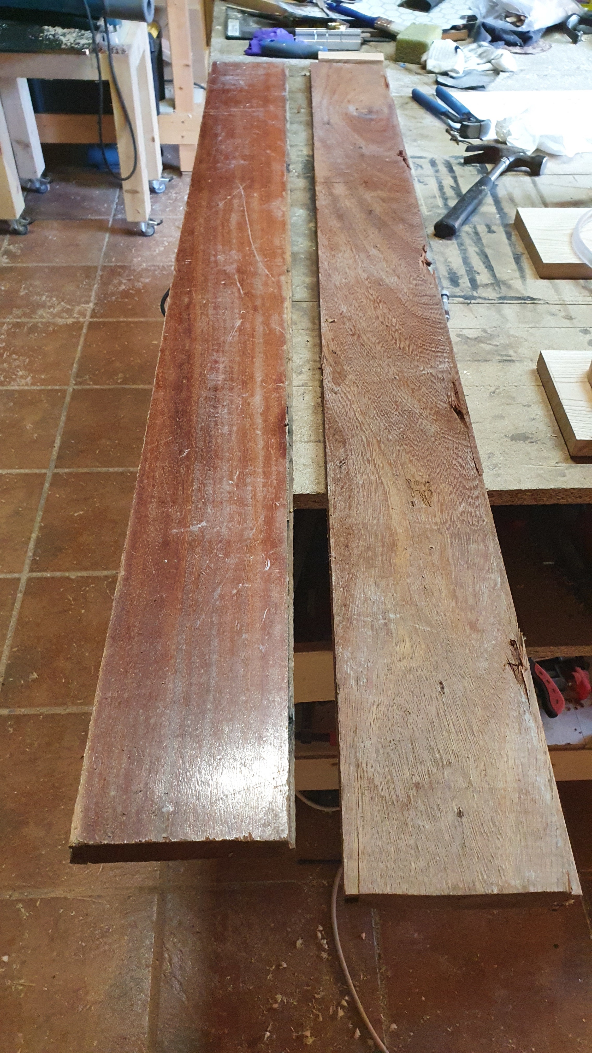

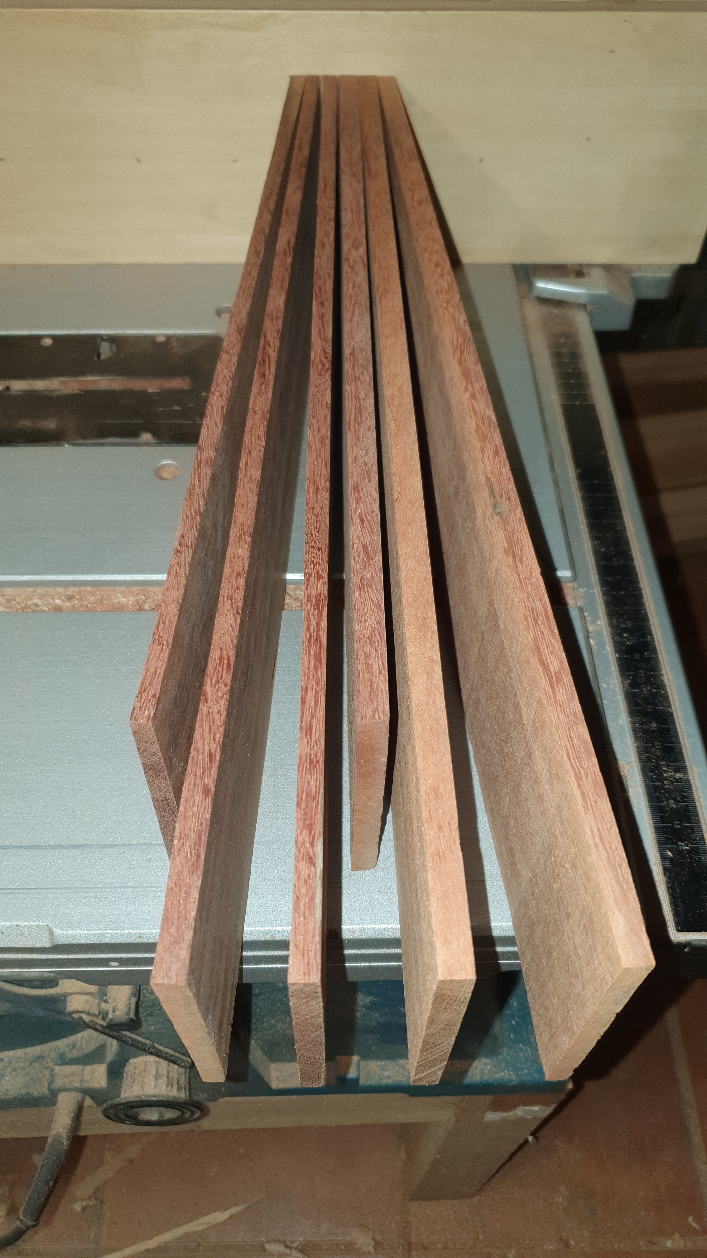

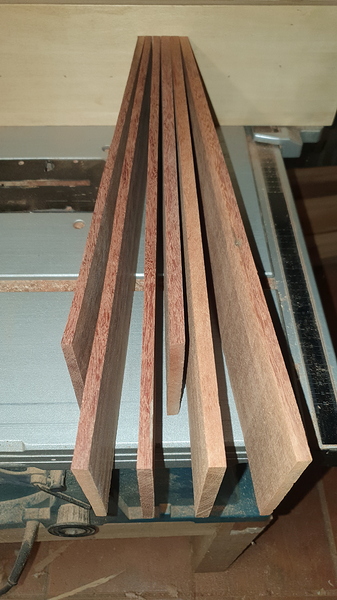

A mi la makita me ha dado buen resultado. Con tablas de unos 14 o 15 cm (me parece que el máximo es 16) de madera dura (jatoba, roble) no he tenido ningún problema.
Lo ultimo que corte fue esto:
