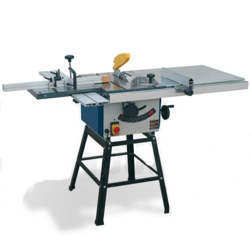

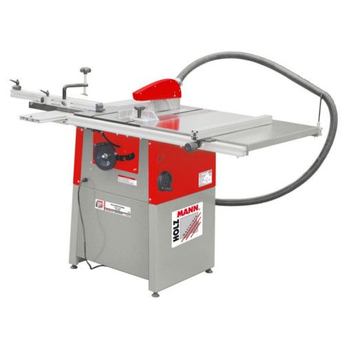

Abrí otro post preguntando por un Holzman o como se escriba también he visto una lombarte que está por los 1000€.
Entiendo que xon ese presupuesto tengo la dewal
de la segunda marca solo escucho cosas malas…
Ah se me olvida la bosch que está a buen precio en inglaterra…
GTS 10 XC
pq la combinada de lambarte?? COMBI 200 SC

Las marcas de sierra que muestras aquí son de un nivel superior a la DW745 que es la que tengo. Es muy buena sierra pero tiene sus límites por su cubierta pequeña. En realidad la 745, como la Bosch GTS 10XC, son del tipo portátil, se pueden llevar a la obra. De la marca Lombarte y de la Woodman no puedo darte mi opinión porque no se conocen aquí en México, pero la marca Holzmann es muy buena, la usan en las grandes carpinterías .
Ahora bien, hay marcas muy reconocidas pero que tienen algunos modelos malos. Lo que yo hago es ver las opiniones de los usuarios en portales como Amazon o eBay, eso me ha ayudado mucho al momento de comprar herramientas.
