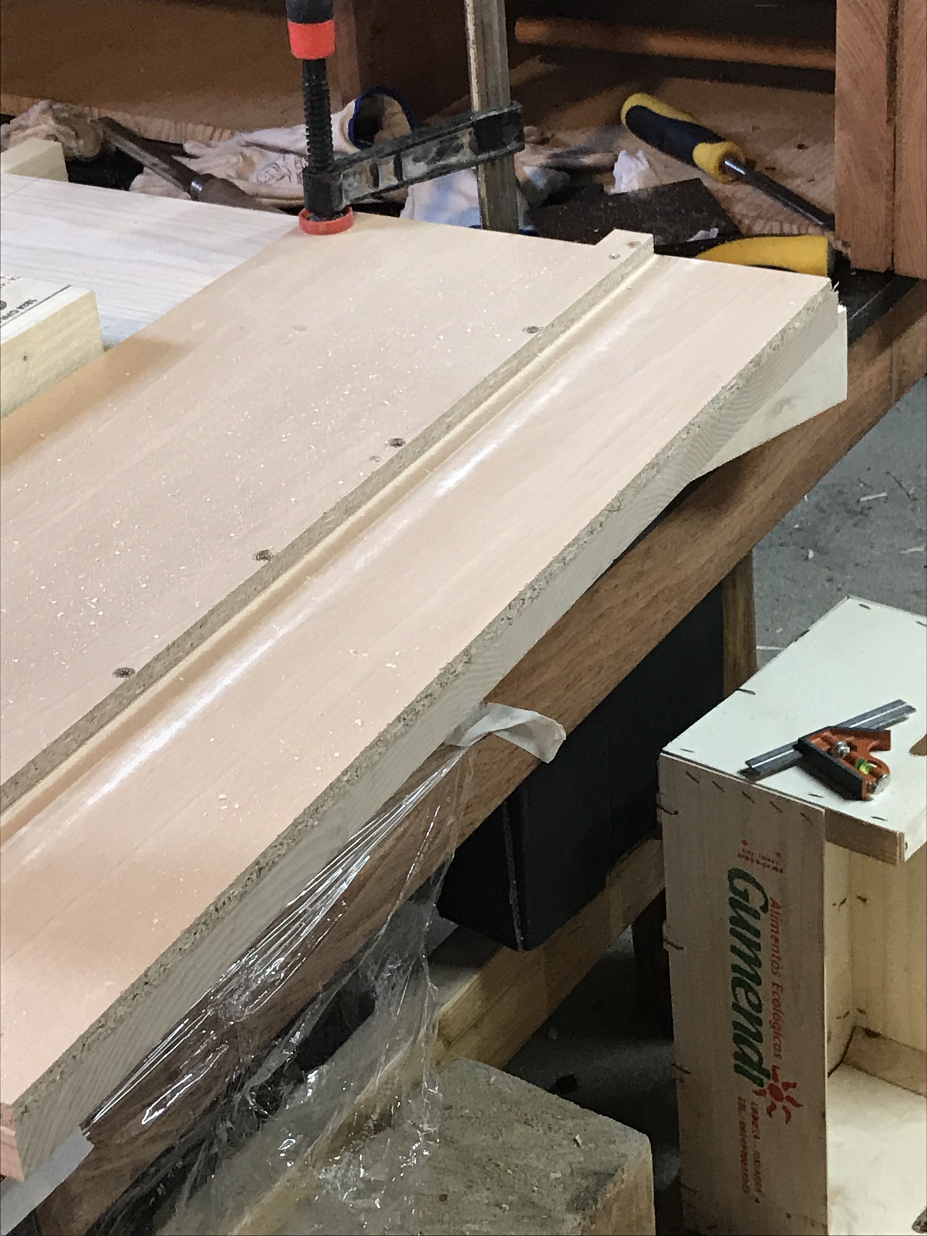

La guía está preparada para cortar unicamente en ese sentido. Si corta en el otro sentido se lleva la guía por delante ya que estaría apoyando la parte corta del patín. En mi foto se ve mejor. Solo puedo cortar de derecha a izquierda ya que desde el listón atornillado a la zona de corte tengo exactamente 10,8 cm y cortando al revés no llega a 3 cm.
