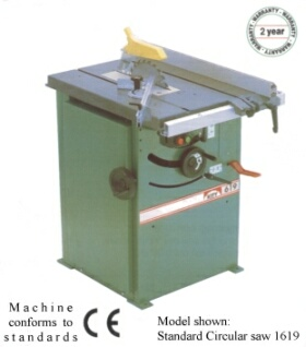

Un compañero del gremio me comentó que él tenía la Kity 1619 que parecía ser ideal para el uso que le damos:
https://www.dbkeighley.co.uk/masters/kitty1619.htm
…el problema es que ya no se fabrica y parece ser que de segunda mano cuestan de encontrar,en su lugar hay algunas copias anglo-chinas y querría saber qué pensais de ellas…me he encontrado estas:

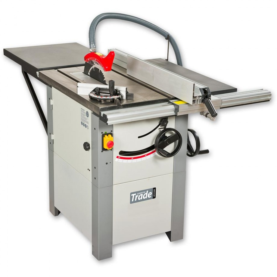

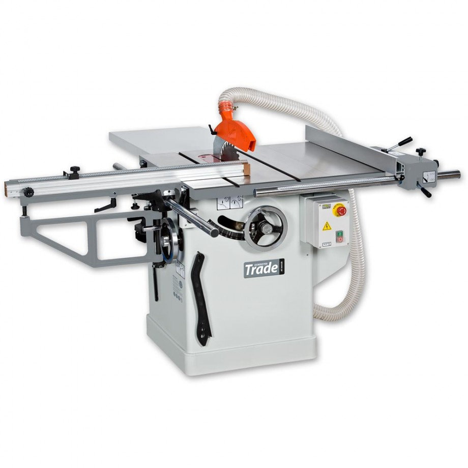

La Axminster AT315SB
https://www.axminster.co.uk/axminster-trade-series-aw12bsb2-standard-saw-bench-230v-501197
…qué opiniones teneis de éstas marcas?..conoceis algo más igual o muy parecido a éste tipo de máquina en concreto?

Yo solo decirte que las primeras maquinas estacionarias que compre fueron un cepilladora y un sinfin kity que todavia conservo,la unica pega es que las mesas son de aluminio pero de muy buena calidad,pero con el tiempo el anodizado en las zonas de mas desgaste se va,y la sierra que comentas de kity no llega a cortar 90 mm

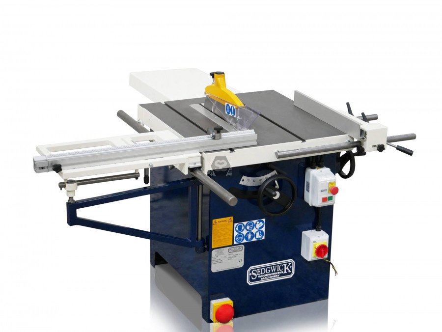

http://sedgwick-machinery.co.uk/?page_id=159
Hola Virutasibz ,la distancia se vuelve preoblema cuando no envian a España o no tienen un funcionamiento de comercio a nivel Europa que haga los envíos asequibles.La Sedgwick TA315 Circular Table Saw Bench 3ph 4.0 hp :
…veo que es casi idéntica a Axminster Trade AT305SB 305mm Saw Bench:
…lo que pasa es que mbas se escapan de mi presupuesto actual…no puedo/debo gastarme más de 2000€…si son 1500€ mejor
… por eso puse como referencia la Axminster Trade AT315SB Saw Benchor:
…o la Scheppach Precisa 3.0 (formerly Kity 619) Sawbench Basic Machine 240v:

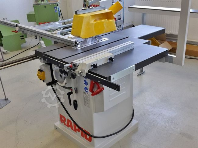

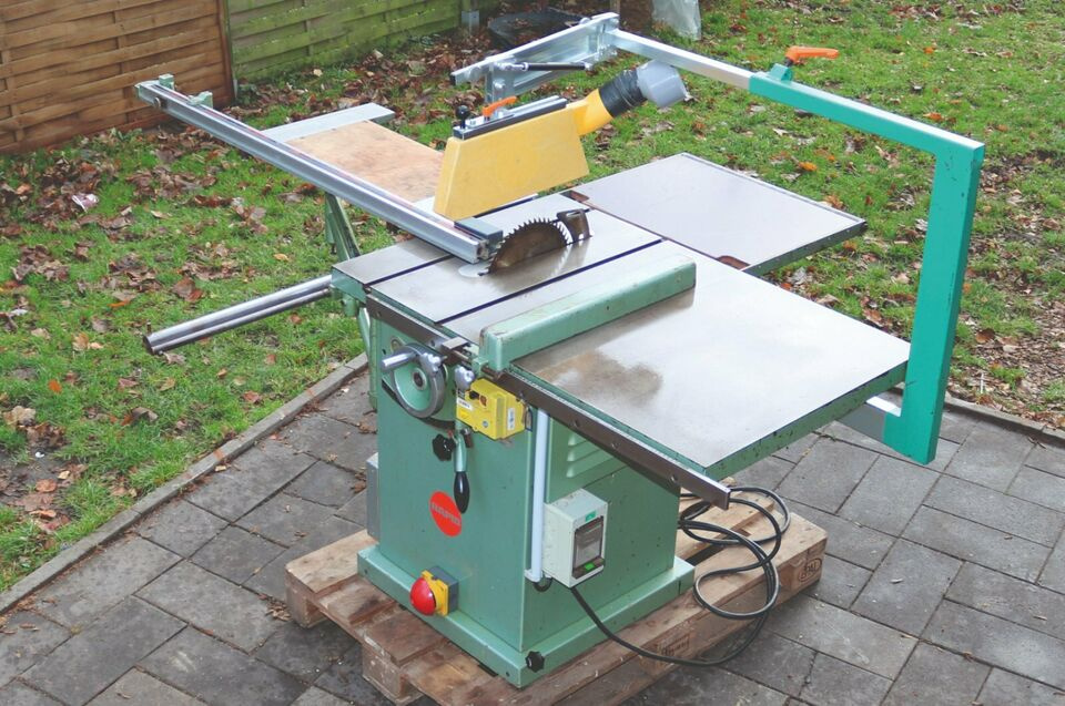

la otra Scheppach que me comentas tú está molona y se escapa por poco de mi presupuesto aunque elproblema que veo con ésta marca es el envío a españa…con lo que otra valoración es a ver una de estas Rapid pk100,que parece ser son maquinas de nivel profesional para artesanos,porque aunque caras de cojones (5500€ nueva
…y de segunda mano que si parece que hay bastantes por centroeuropa :
…como no ,todas en un flamante color “verde dinosaurio jajaja”.Estas me parecen maquinones de los de “pa siempre”,y las que estan de ocasión en buen estado etán ligeramente por bajo de los 200€

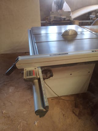

no se si esta te serviria…la tienes relativamente cerca y el precio es atractivo,le falta algo de altura pero como la kity.
Hola,sí estuve ya hablando con el vendedor,si hubiese admitido más altura de corte hubiese sido ideal …gracias por tú ayuda
