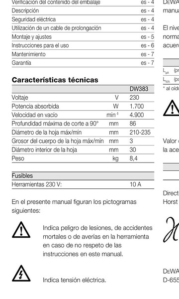

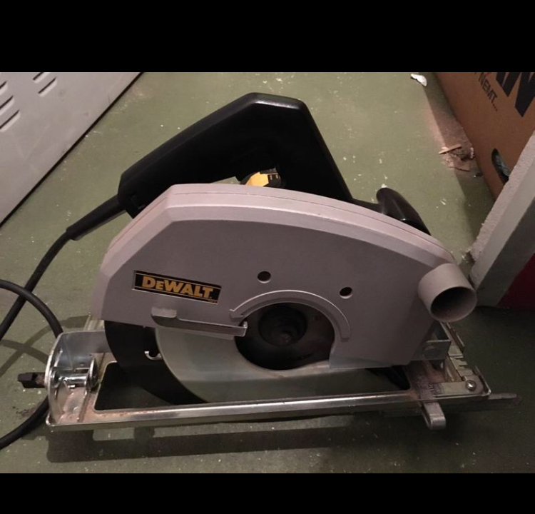

Bajo mesa puse una dewalt com disco de 250 (profundidad de corte 86mm)
No me convencía porque no conseguía ponerla a 90º, así q compré una sierra tritón TWX7 CS001.
Si te interesa voy a poner a la venta la Dewalt
que problemas tenia con la dewalt que modelo es ? te refiere al laguia lateral o la guia de chapa para tablero?

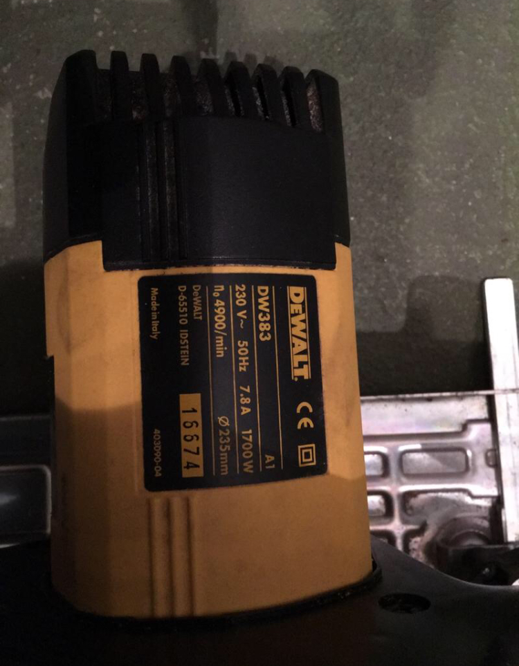

Es un modelo antiguo la DW383 y el disco de 235 (no de 250)
El problema es q el motor pesa mucho y tiende a inclinarse hacia ese lado puesta boca abajo
Pero es un motor de 1800w y con mucha profundidad de corte

Es made in Italy o me equivoco? no sera from china?

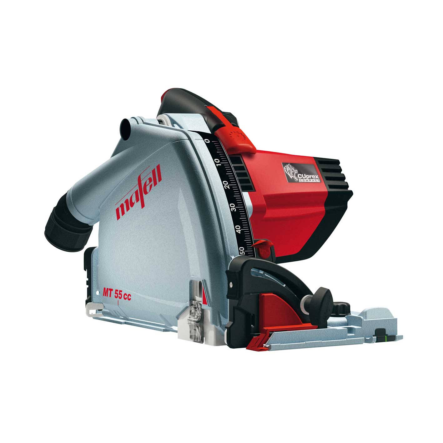

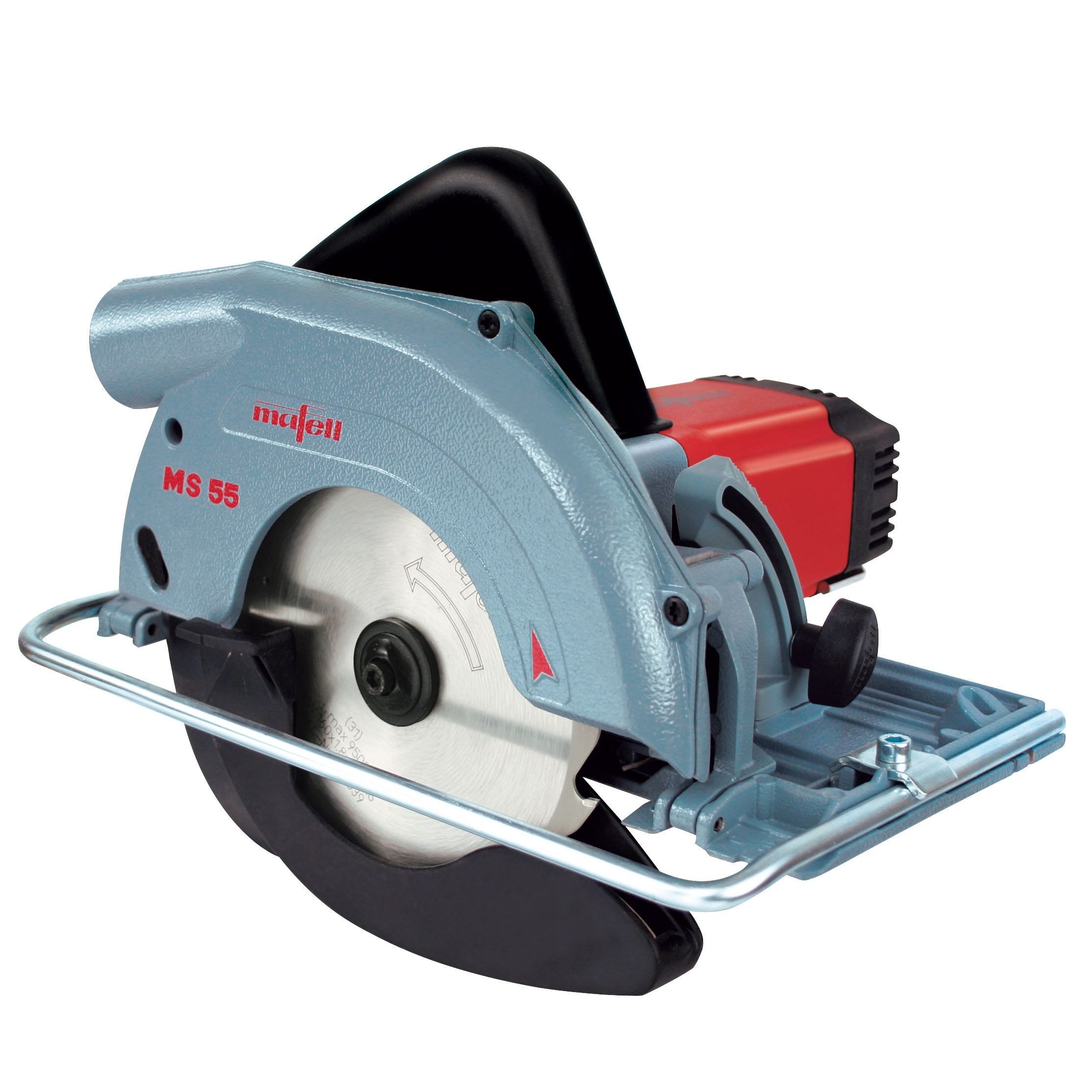

ya lo estaba pensando hoy , al final no la voy invertir bajo mesa , estoy entrte la Virutex de la foto y la Mafell MS55 no quiero disco de mas de 160mm que opinas?la mafell parece la mejor y no es tan cara.
con disco de 160 en una circular y pesando meterla en una mesa te va a quedar muy limitada.
Ya lo he pensado pero no quiero comprar una sierra con disco de 300mm, cambie de idea ,no voy cortar muchos tableros , lo hare con la circular con guia lateral o rails. un disco de 160mm me va. estoy entre la Virutex y la ms55 de <Mafell .hay 100€ de diferencia.tengo bastante matos de Virutex y va perfecto pero Mafell …
