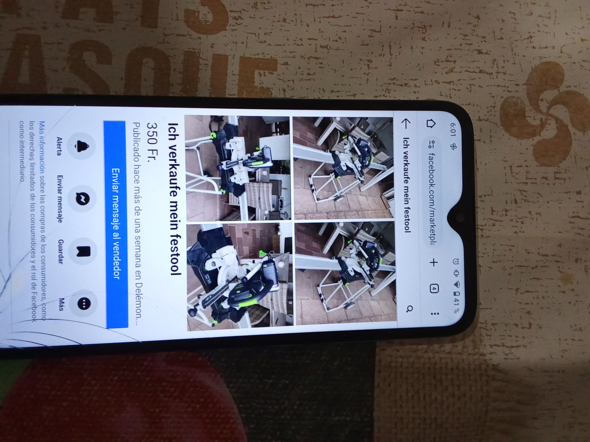

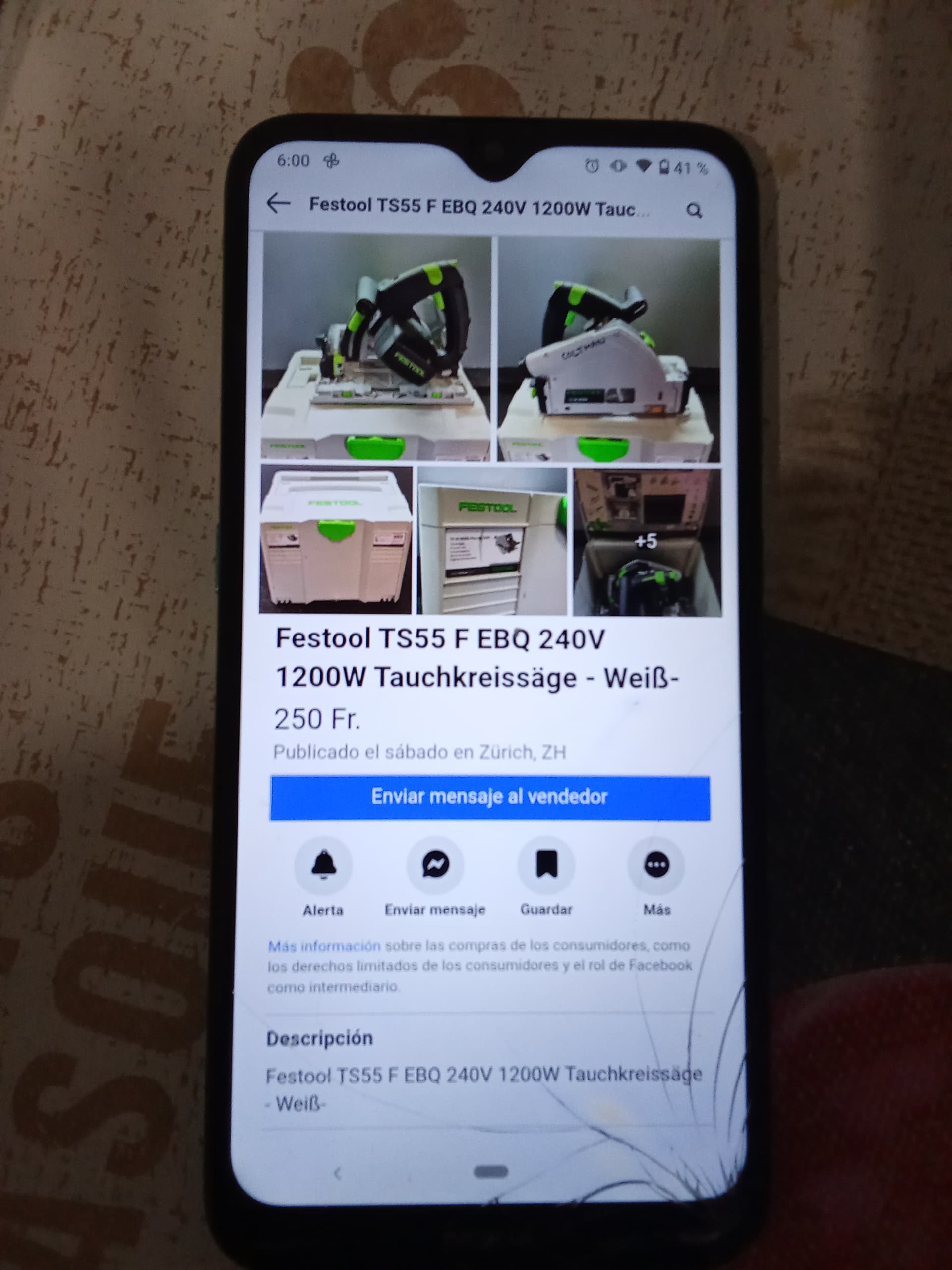

Buenos días, precios de maquinas de ocasión
