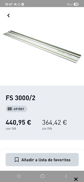

Desde luego, lo ideal sería una guía única de 2.8 para esas cosas

Aqui la tienes :rofl::rofl::rofl:
Igual la compro para mi sierra de 40€ jajaja
Hay la de makita que vale la mitad y tampoco está mal
Solo era ejemplo, tambien la hay de 5 metros .
A ver quién la tiene más larga.
Hostia, para cortar los tableros de dos en dos :grin::grin:
