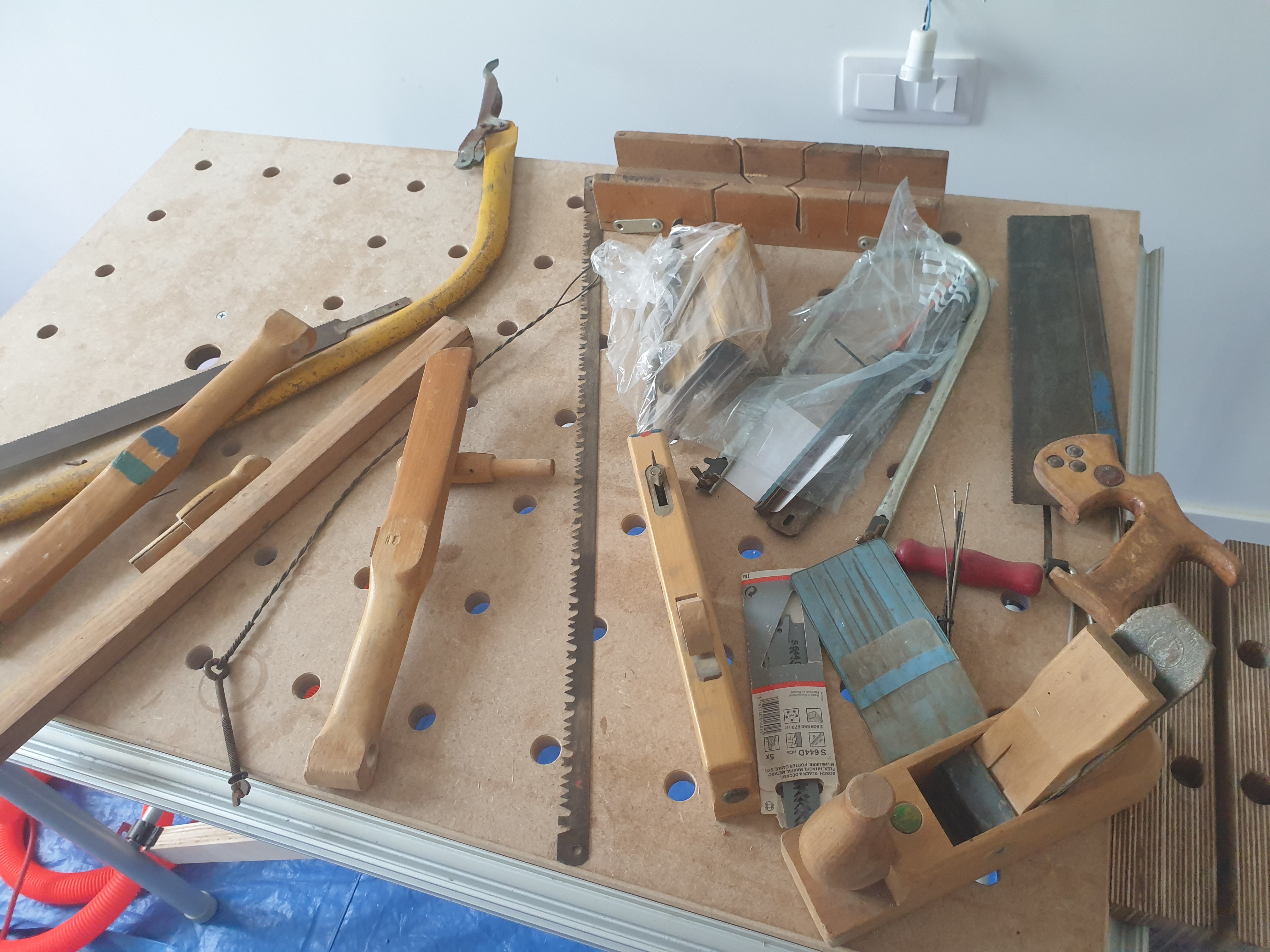

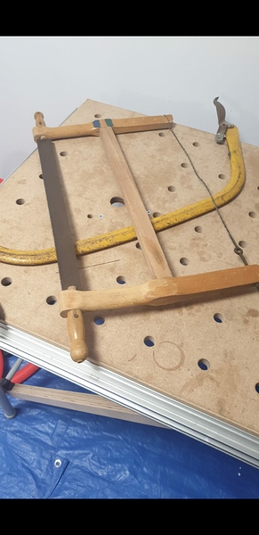

Unas chatarrillas me he agenciado y entre ellas una sierra de bastidor alemana, podría ser ECE o Ulmia, no estoy seguro.

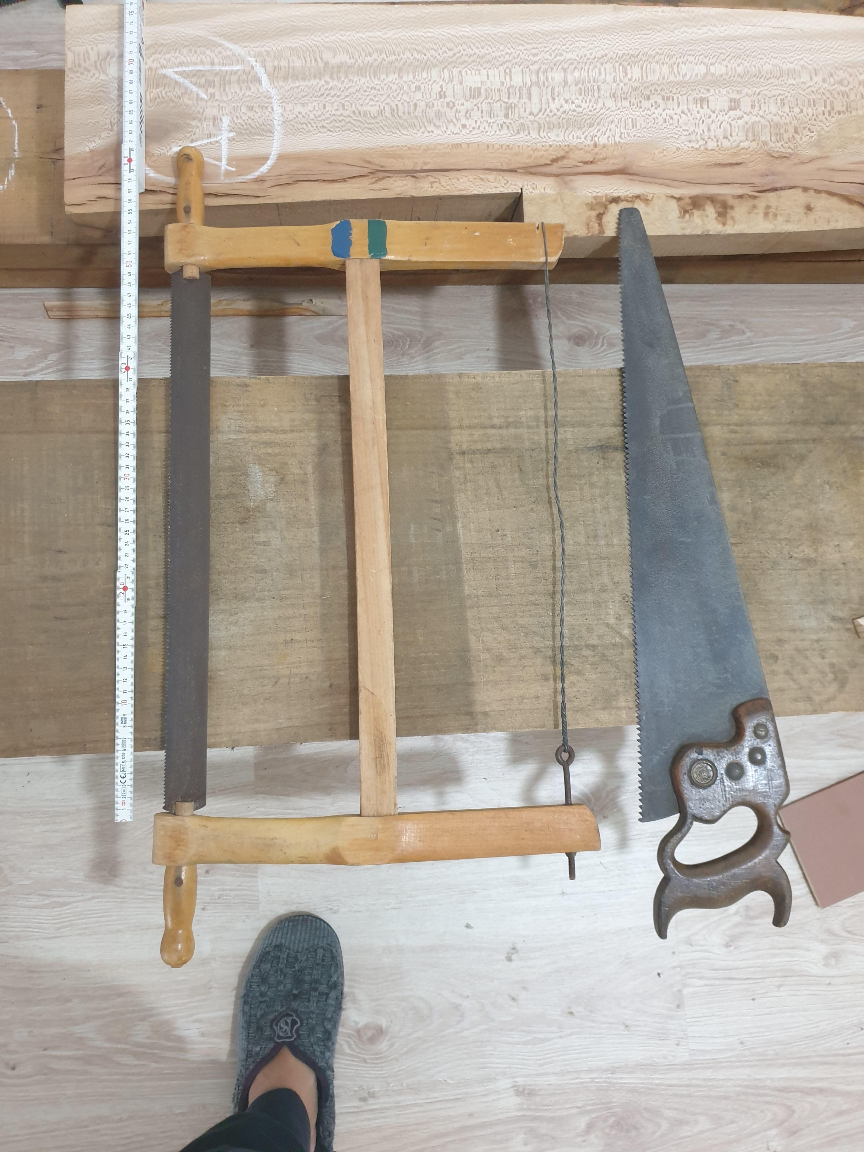

Justo necesitaré deshilar unos tablones de castaño. El mas ancho 340mm. La de bastidor que tengo es demasiado corta para este tablón, una pena porque tiene diente rip.
