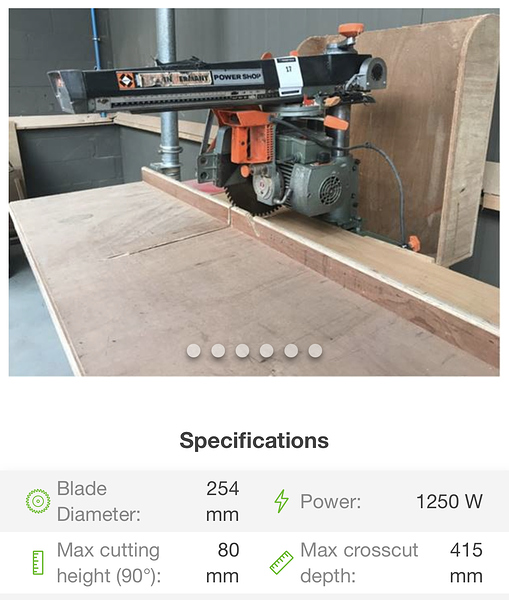

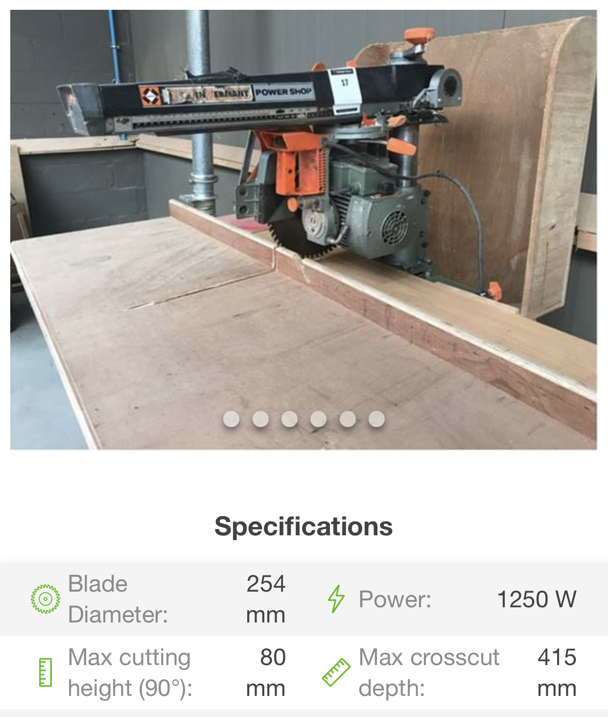

Sería esta:
Que tal están este tipo de sierras?
Supongo que puedes mover la sierra a lo largo de todo el brazo no?
Está la venden por 250€
No pone más información
¿Vale la pena?

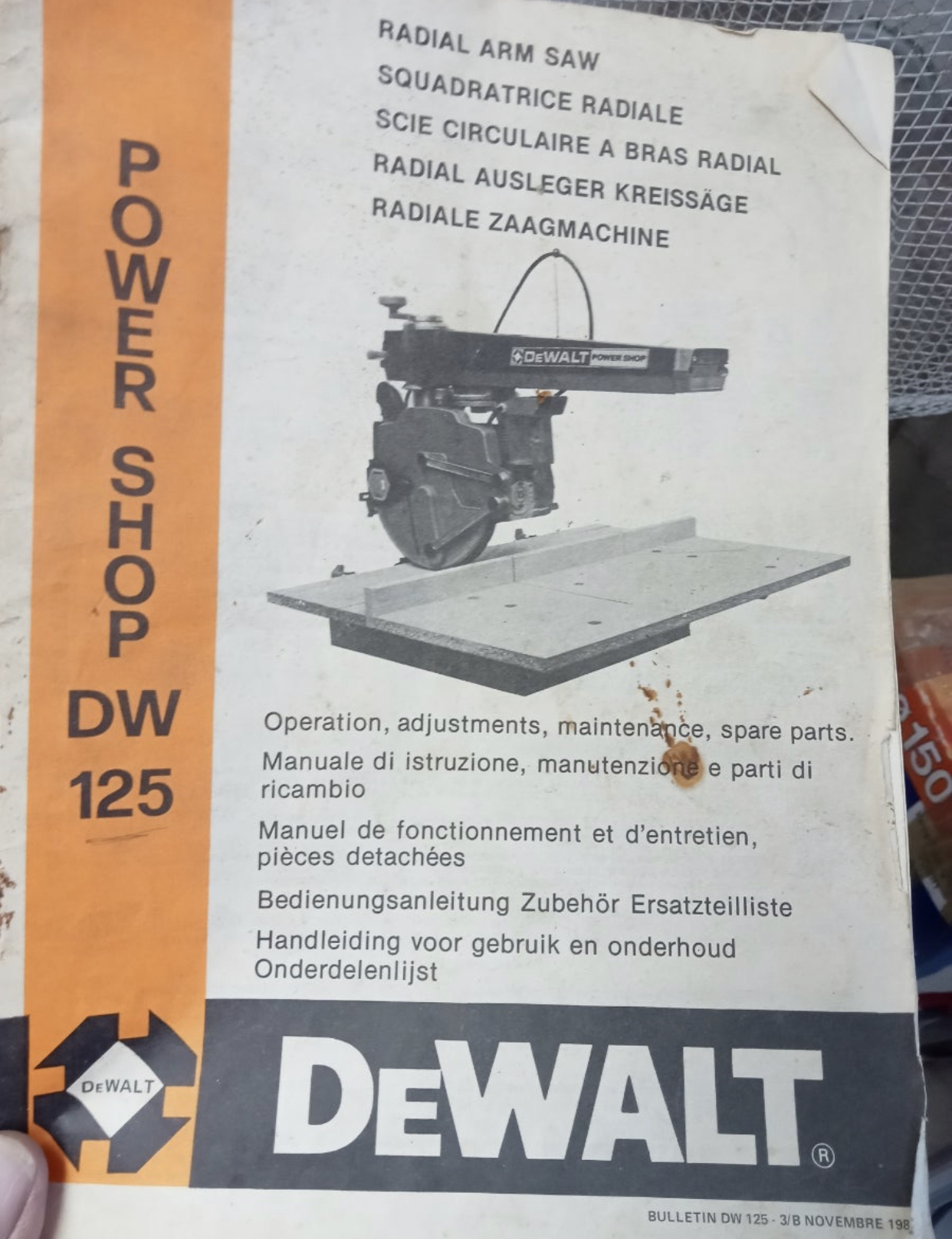

El enlace que me has puesto es de la DW721, y esta es la DW125
Supongo que tendrá que ver ahí mucho el precio no?
Aunque de esta última que es el caso de l que venden, no encuentro mucha info la verdad
Si no me equivoco, la 721 es bastante más grande y permite costes más largos.
Por eso decía, que quizá los 2 mil y pico 3 mil quizá es la más grande, quizá está no sea tanto chollo, no?
He encontrado esto:
Hombre, pues no será tanto chollo como si fuera una 721, pero sigue siendo un precio excelente para esa máquina, siempre que esté en buen estado.
