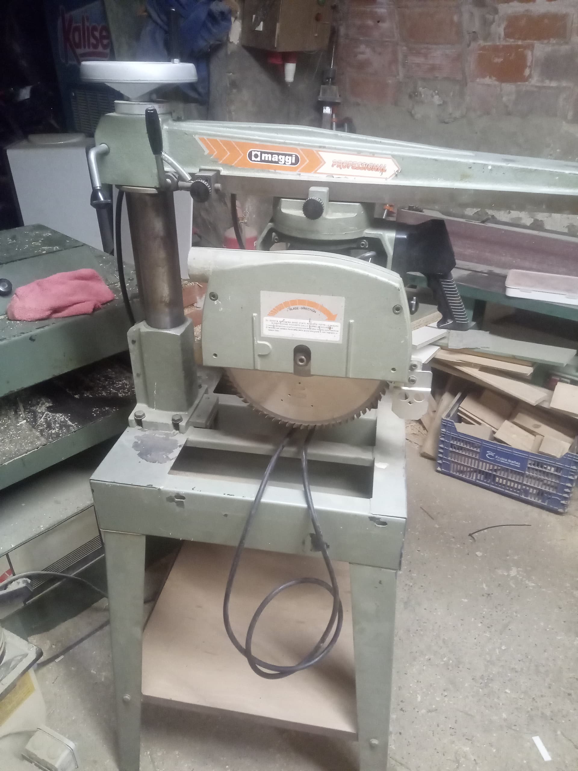

Hola a todos me han ofrecido una sierra radial de brazo. De la marca maggi
Ya he caído con otra máquina esto es peor que las tragaperras :slot_machine:.
Algún compañero la tiene?me gustaría que contarais vuestra experiencia con la máquina.

No conozco esa marca ni que calidad tiene, lo único que puedo aportar es que en el taller en el que he estado haciendo mis chapucillas los últimos 3 años tenían una sierra radial de ese tipo y solo se usaba para los primeros cortes a los tablones antes de empezar con el cepillado y poco más. Según el encargado la sierra no tiene precisión para cortes de calidad, para eso usaban las sierras de mesa, para cortes contra la veta una con carro móvil y para cortes en la dirección de la veta una mesa de corte sin carro.
He de decir que inicialmente me sorprendió pues era un tipo de sierra que siempre me había parecido súper versátil, pero lo cierto es que son muchos puntos de posible vibracion y si no está muy bien construida y ajustada…

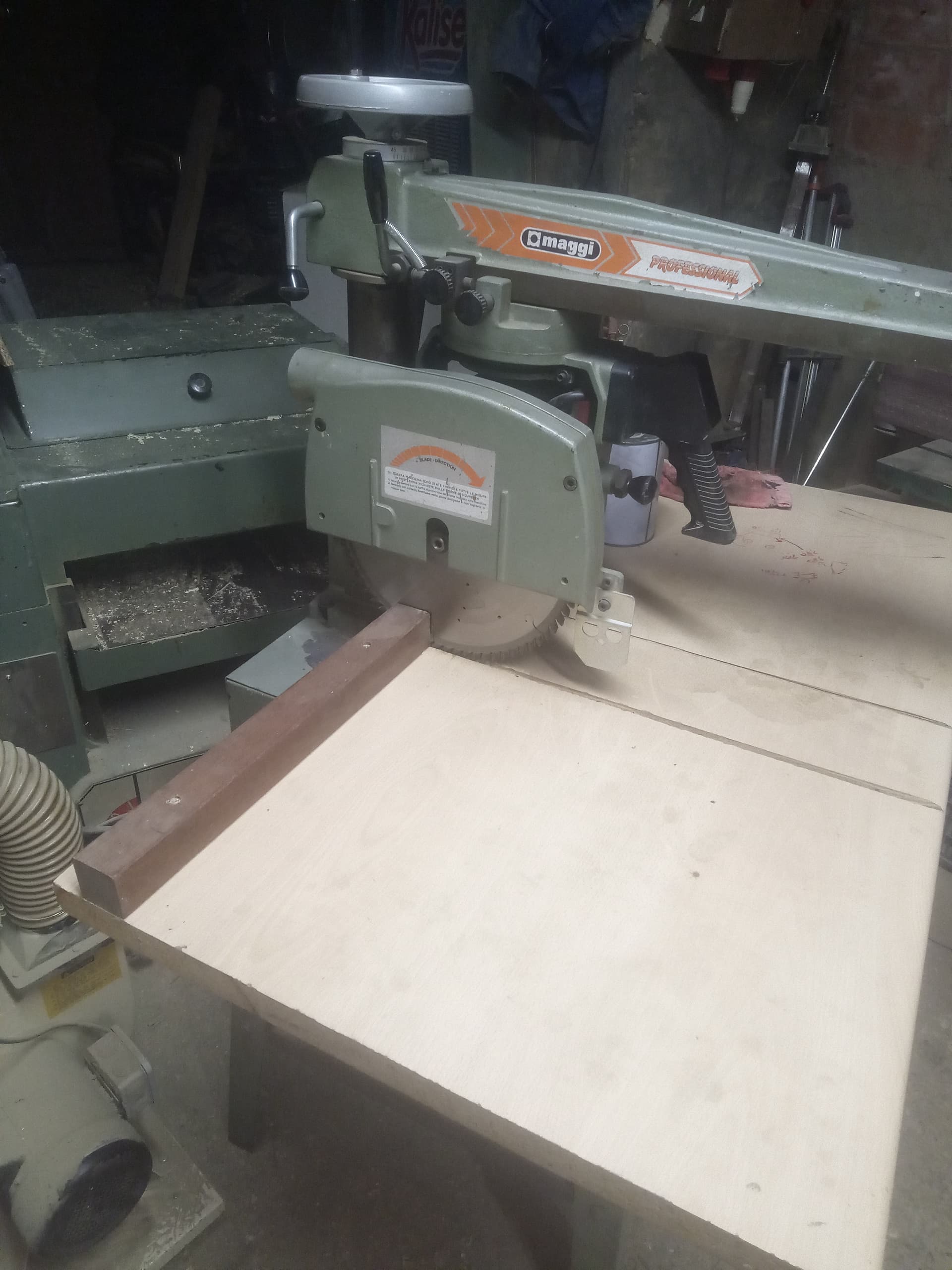

Hola a todos ayer fui a por la sierra de brazo y hoy estoy haciendo la puesta a punto.
Veo que la mesa de madera hay que cambiarla.
Estoy buscando información de como poner la mesa y alinear las mesa de forma correcta.

Muy chula @Miki , aparentemente esta muy bien!!
El motor va muy fino y no tiene nada de juego el brazo.
Lo que si que la base la haré nueva,creo que tal como estaba fabricada hacían cortes empujando.
Creo que los cortes se hacen tirando.

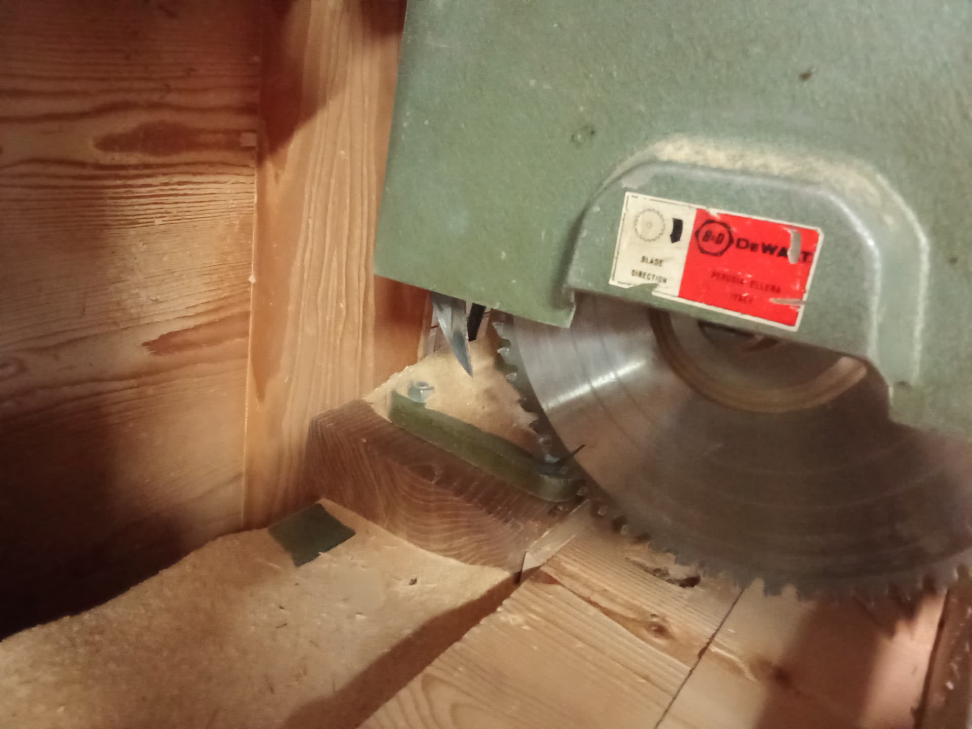

El corte del diente parece estar dirigido hacia alante, en général creo que se va en está dirección. Por atrás , no se porqué, se me hace raro.
Hola , los cortes se hacen tirando de la máquina
Esta claro que si, en esa maquina colocas la madera y tiras de ella para cortar, pero cuidado porque el disco gira en direccion del avance y en caso de que la madera “cierre” el enganchon es fuerte
Para evitar el contragolpe , debe de llevar la cuña de seguridad
Que es esa cuña?
Sigue resultandome raro ir hacia atras, ko se porqué
Voy a adaptar una cuchilla a la máquina,no había pensado que fuera necesario.
En la escuadradora siempre está puesto.
La aleta de tiburón :shark::shark:.
Esta es la circular del taller, la cuña no está bien regulada , se utiliza para cortar las trabas de los marcos , listones, no cortan tablas ni nada ancho, si no la cuña tiene que colocarse bien
