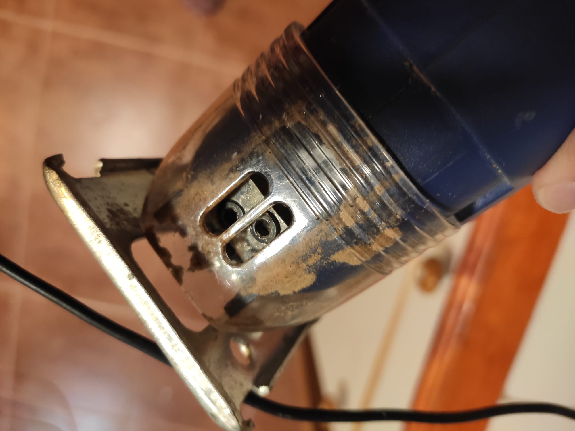

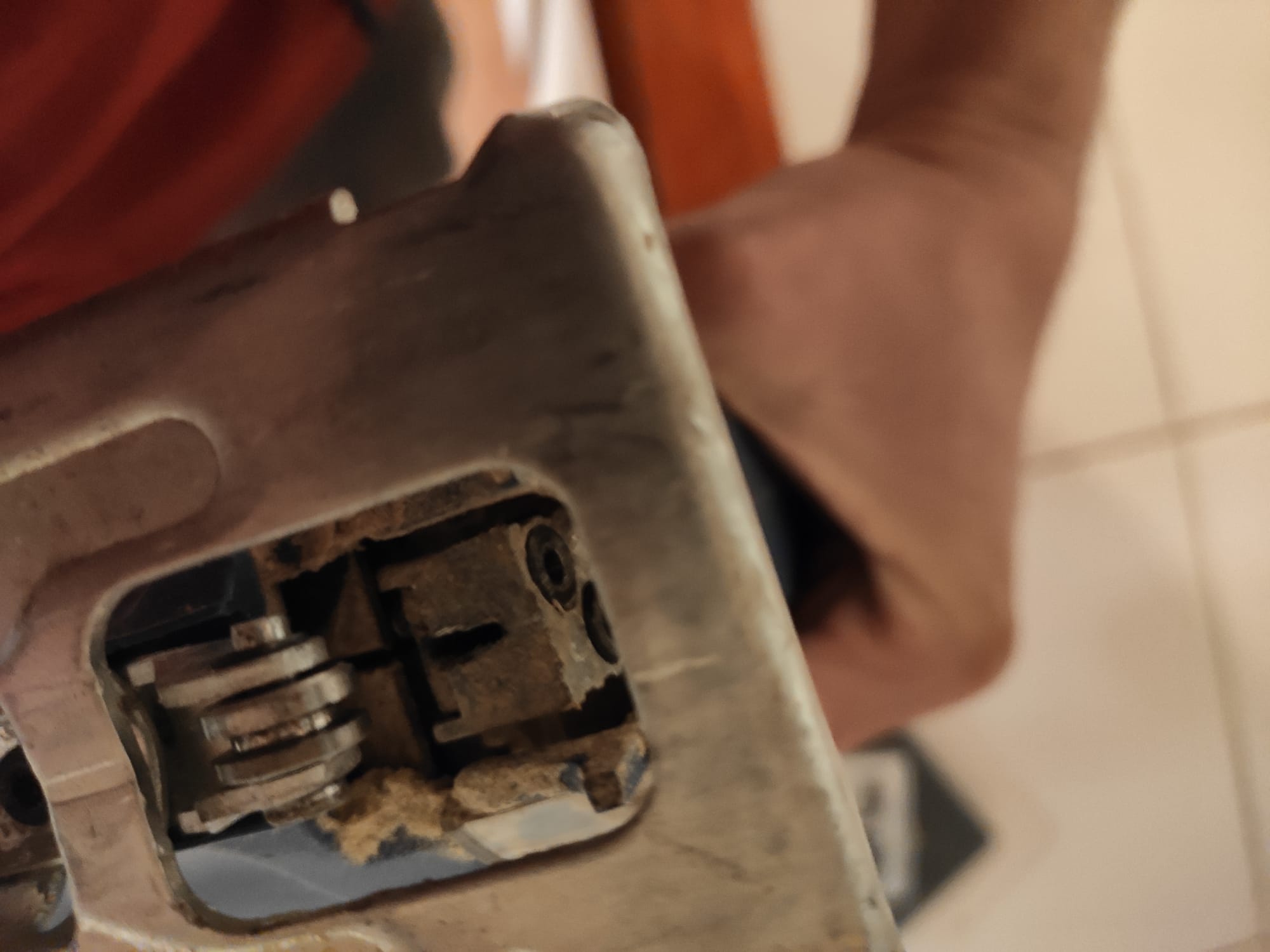

Hola, uno de los tornillos que sujeta la hoja de mi sierra de calar se ha pasado de rosca y ya no se sujeta bien la hoja. ¿Lo puedo reparar de alguna manera?
Hacer rosca nueva si se puede hacer
¿Como puedo hacer la rosca nueva?
Si tienes mucha suerte, la rosca que se ha pasado es la del tornillo. Con lo que solo tienes que cambiar el tornillo. Si se ha pasado la rosca hembra, pues para hacer lo que te dice Odie, tienes que hacer un taladro en ese agujero y pasar un macho de roscar. Y mucho cuidado para hacer la rosca recta.
Si el tornillo que lleva es de métrica 5, tienes que taladrar con broca de 5 mm y roscar a M6.
saludos
