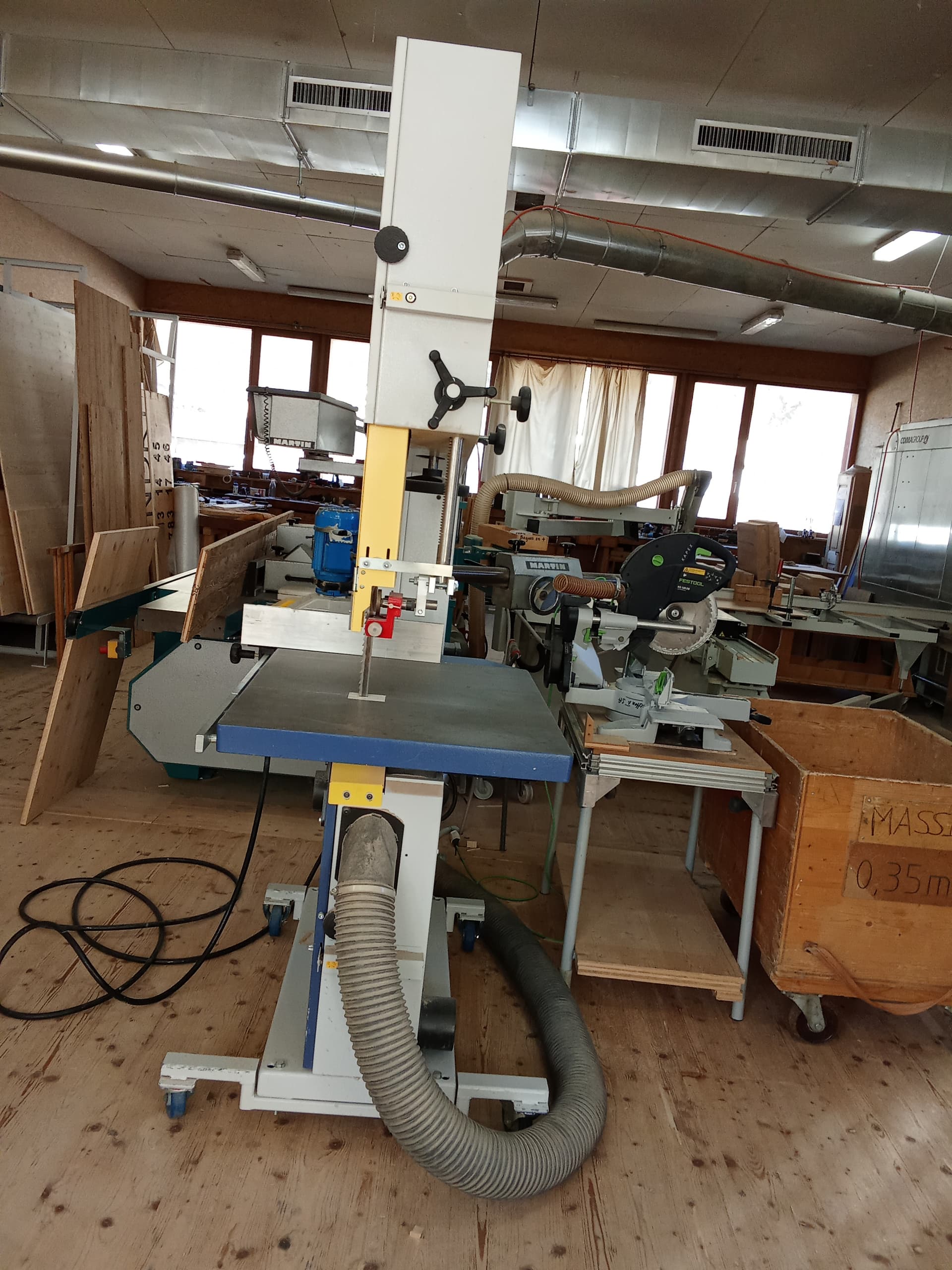

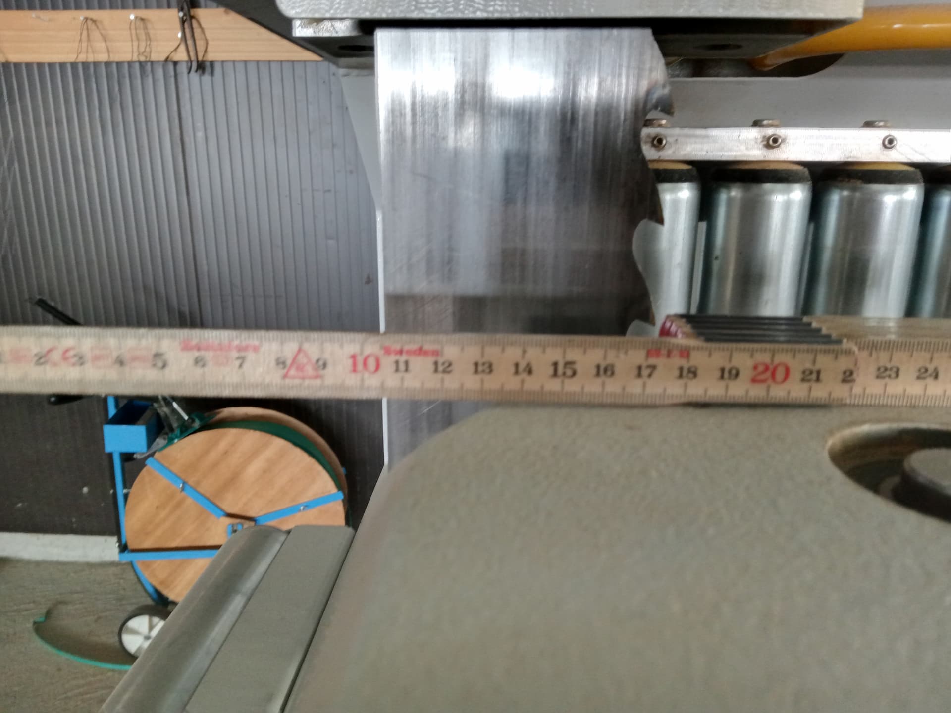

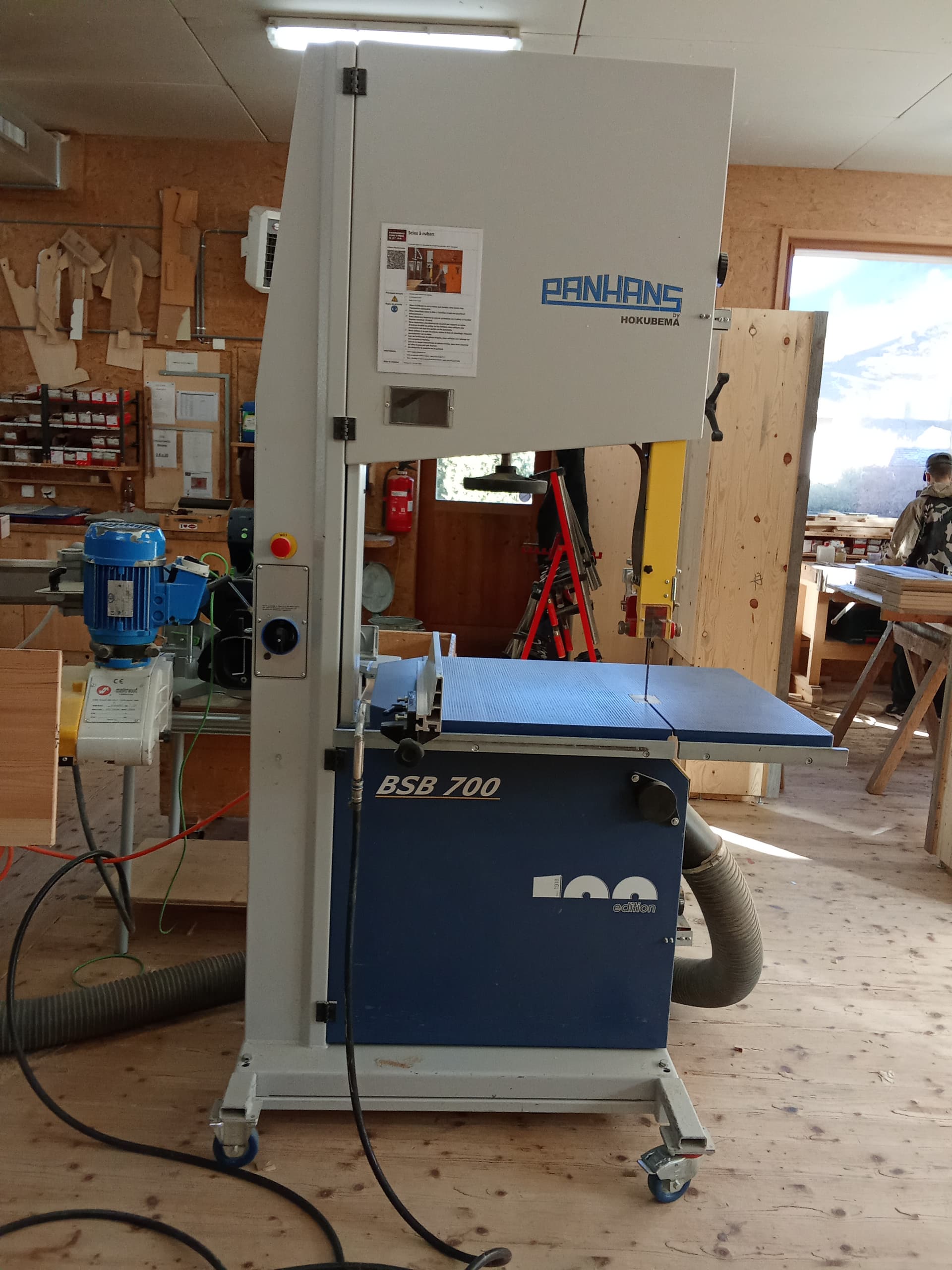

Hola , la cinta del taller 2
El lunes pondré fotos de la cinta del taller 1 , más antigua , la mantienen nueva

No se de que me quedo que teniais una weinig o de este tipo
Entre el rojo y esto…
Columna a derecha
Una vela a Dios y otra al Diablo.

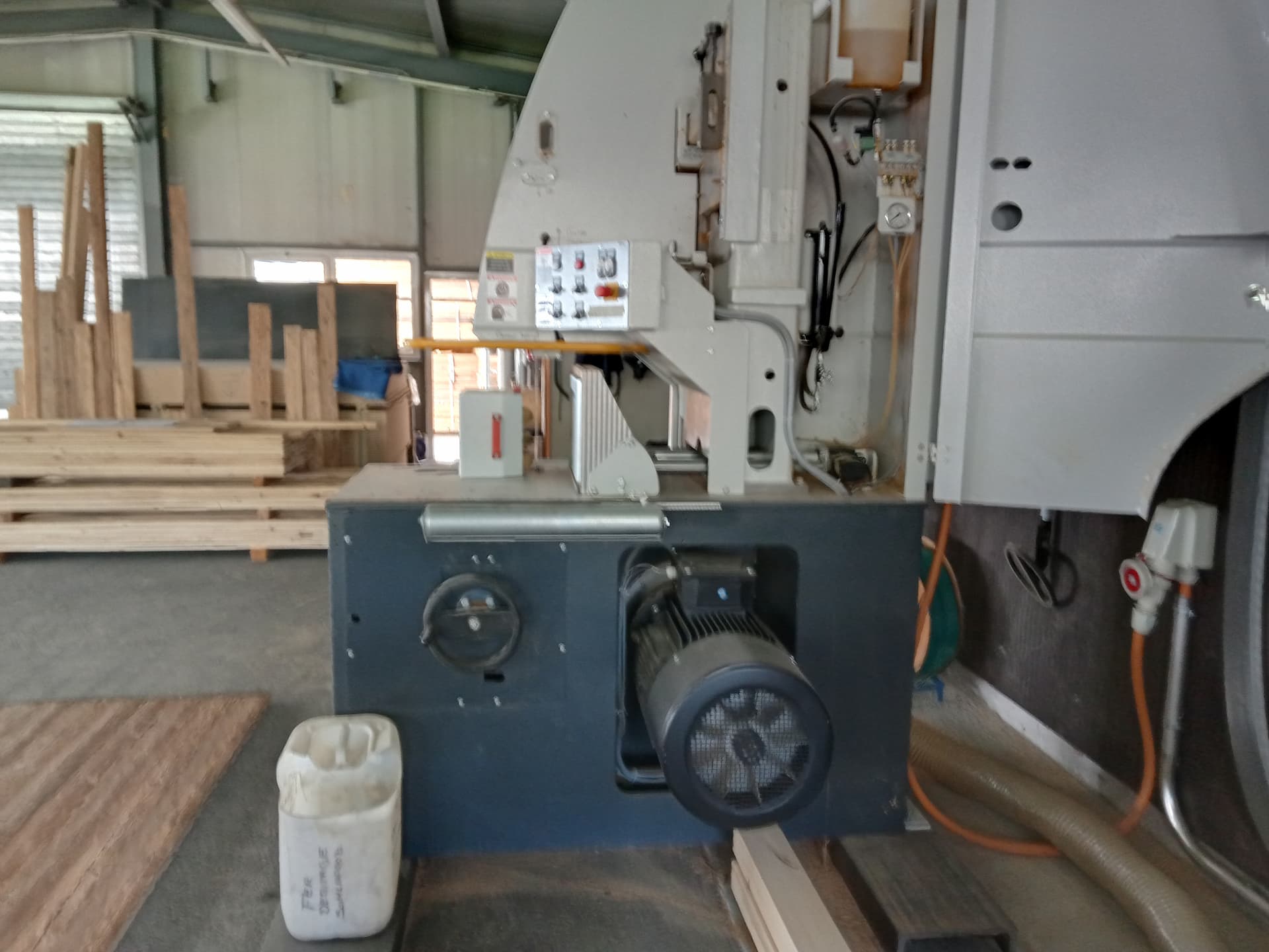

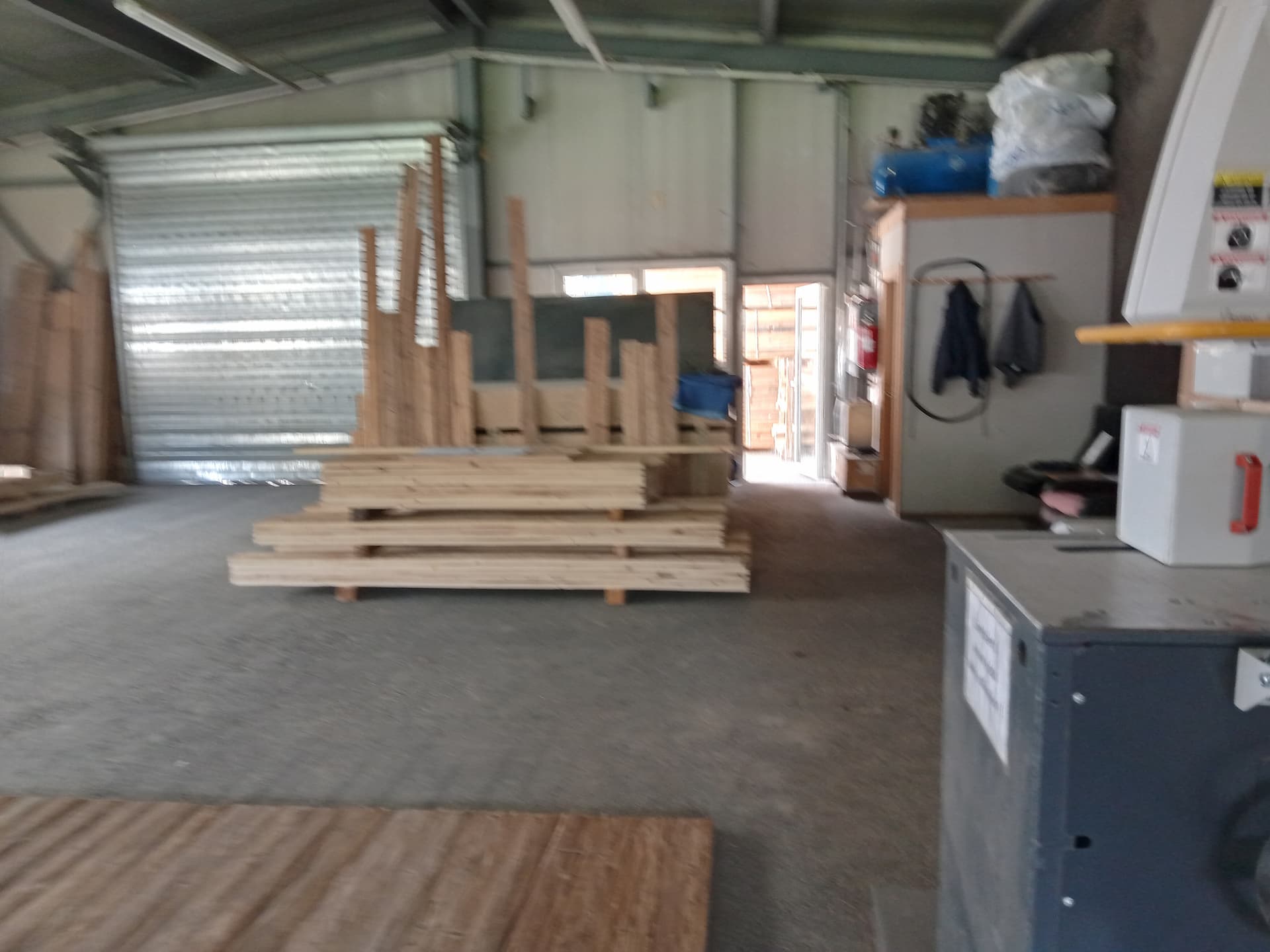

Unas fotos de la petite
Esa esa es la que yo buscaba!! Eso si deshila sin miedo!!
La utilizamos también para cortar las vigas de los falsos techos que hacemos
La nuestra lo es, tiene como 50 años, la quisieron cambiar por una más moderna y como era del otro lado y no nos resultaba cómoda acabamos devolviendola
