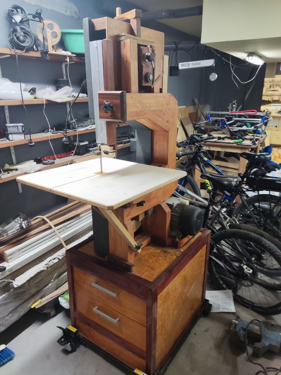

Hola a todos, con mucha pena pongo a la venta mi sierra artesanal, de las que hace Matthias Wandel. Harto de las mierdas chinas, me construí esta en el 2012 y me ha funcionado genial mucho tiempo, pero ando ya jorobado de la espalda desde hace años y estoy en dique seco desde el 2015.

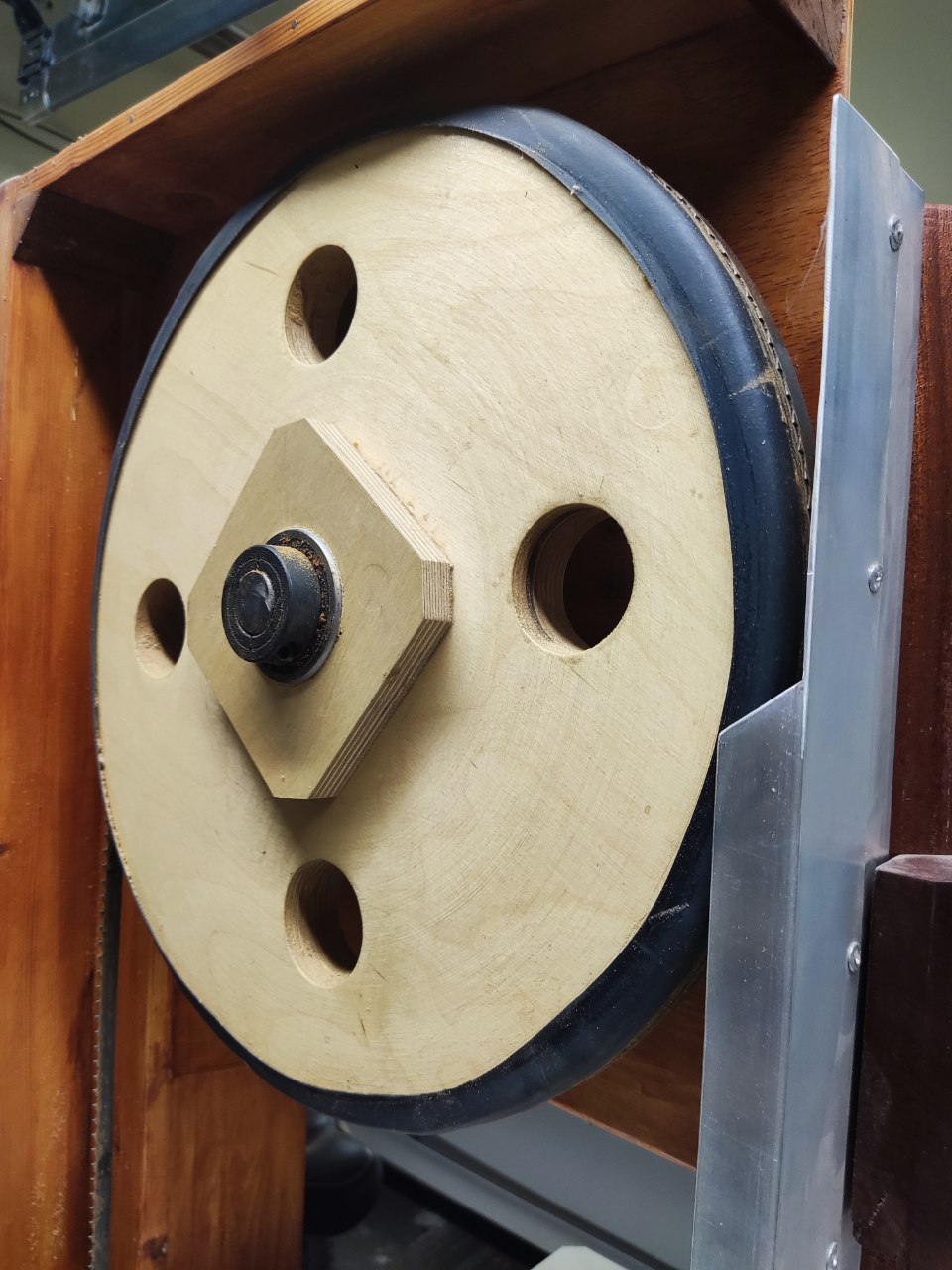

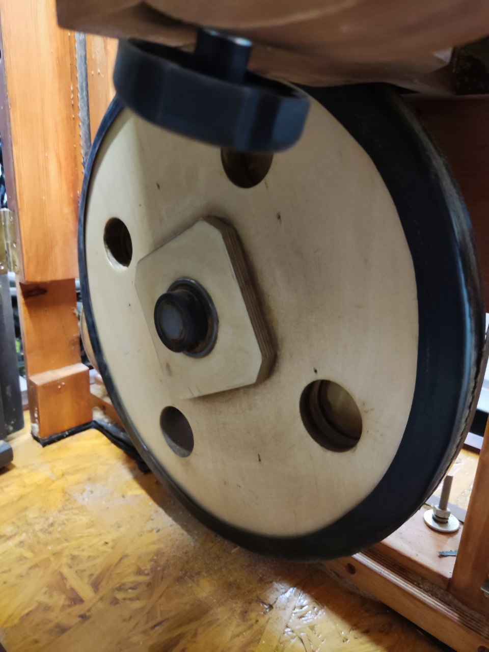

La estructura es de madera de pino melis, las puertas de abeto y contrachapado, las ruedas de traccion de contrachapado de abedul finlandés, y un montón de piezas en maderas duras como haya, danta, encina, wengué… donde se necesitan.

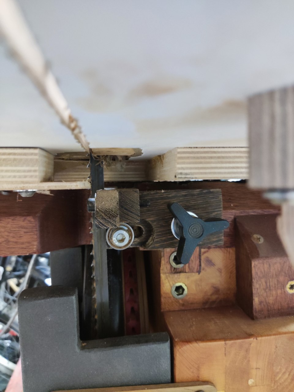

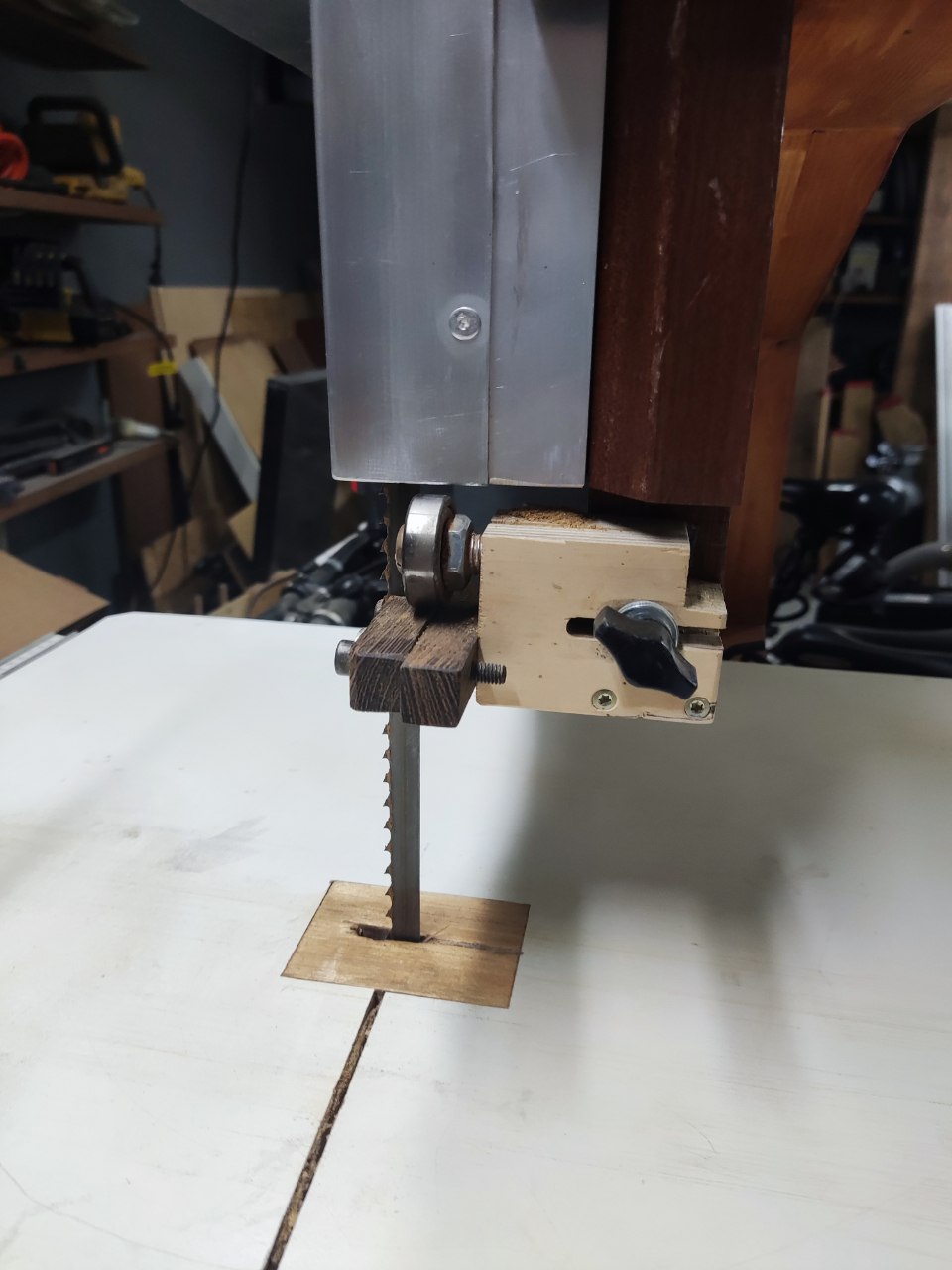

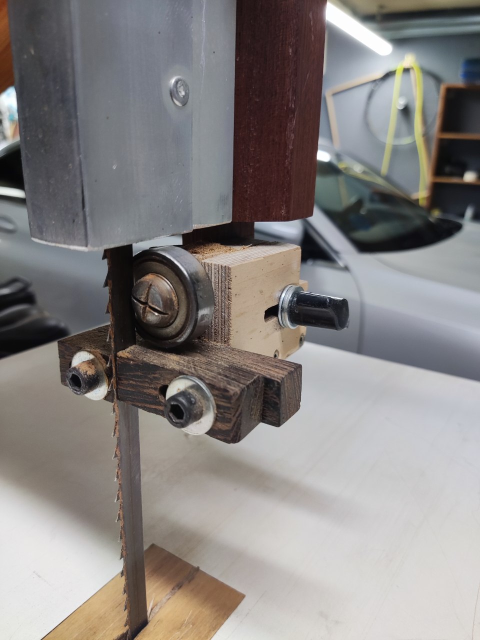

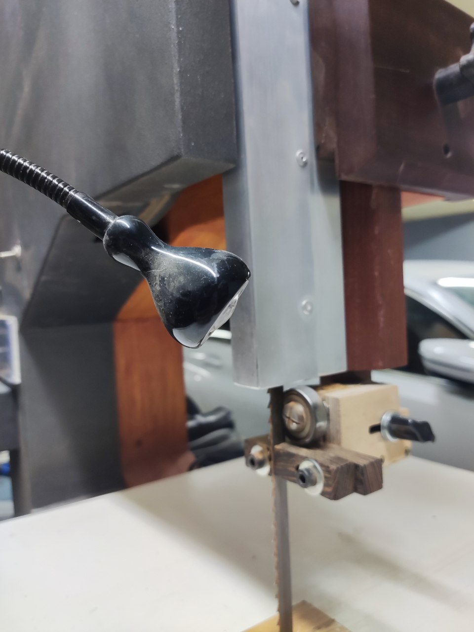

Tiene las guias inferiores y superiores con rodamiento trasero y las guias son de madera de wengue

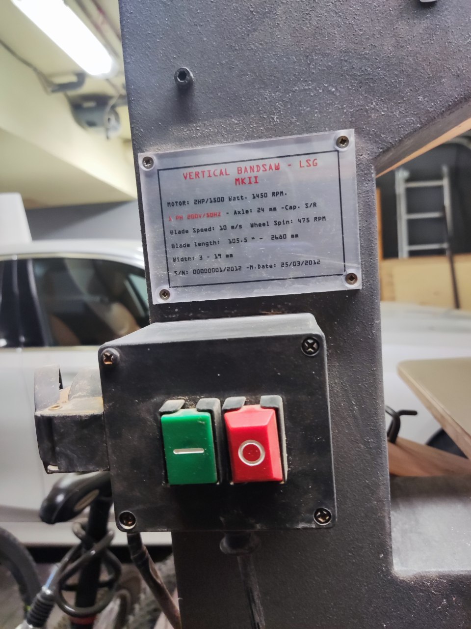

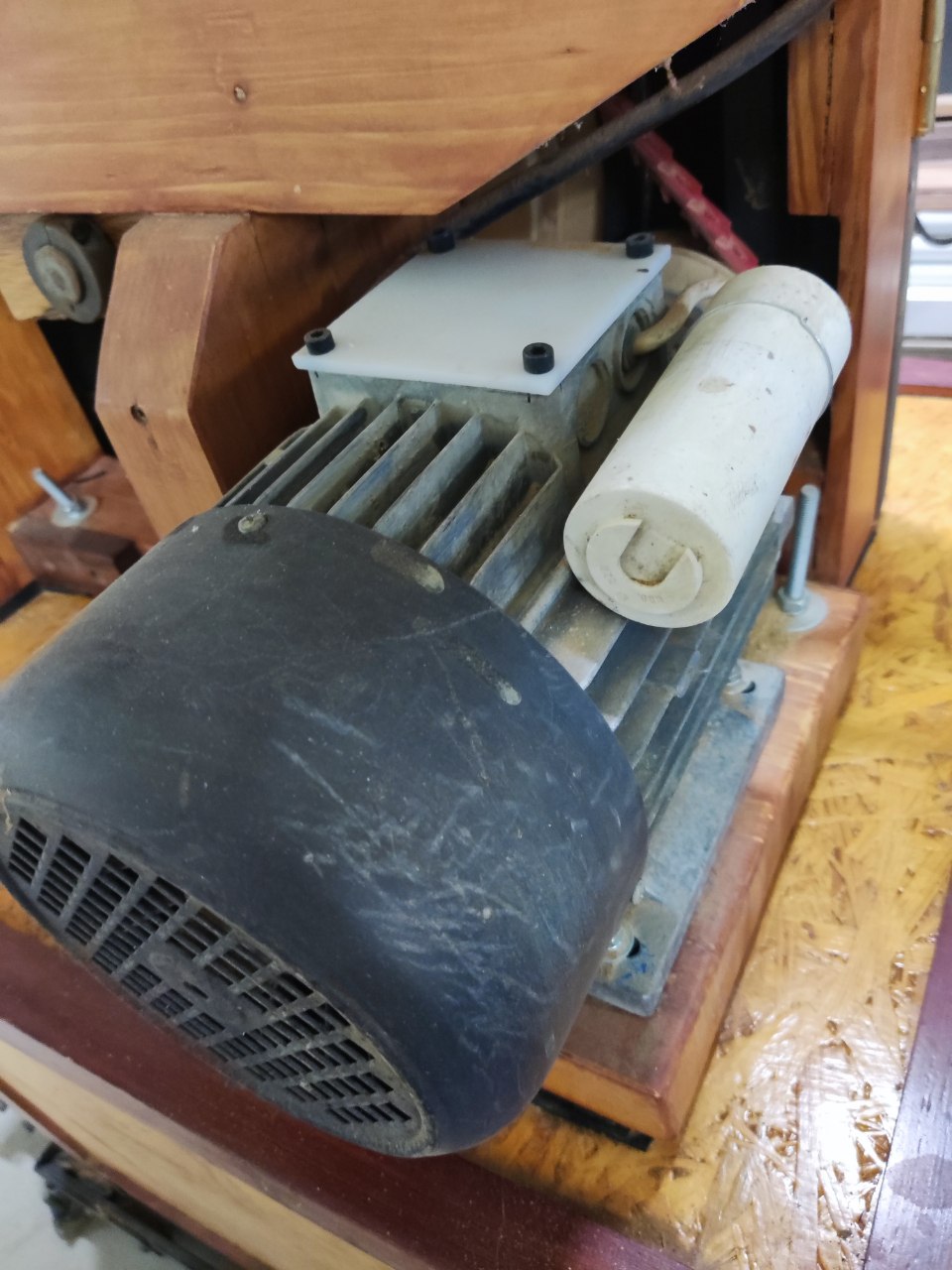

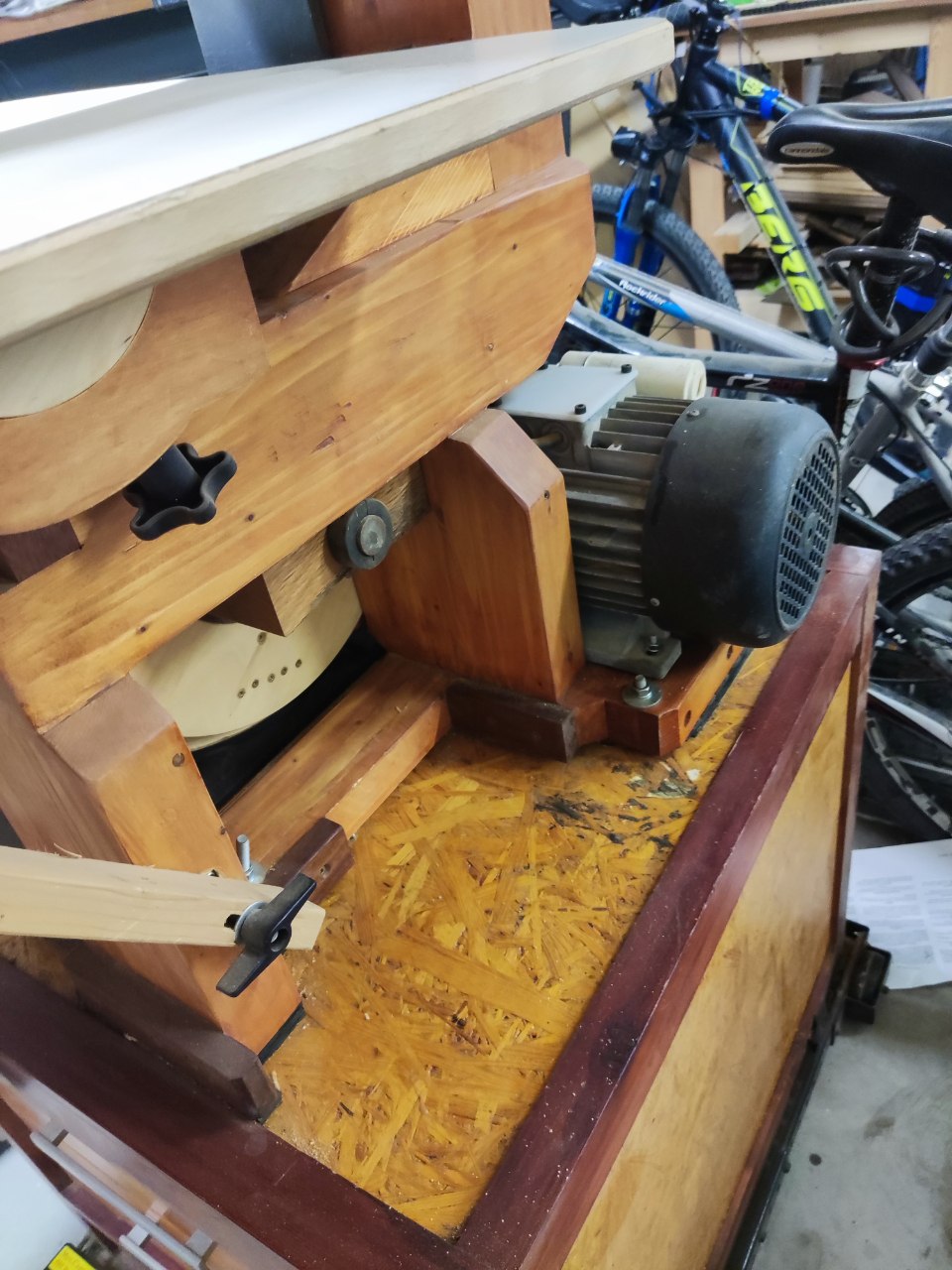

Se puede inclinar 45 grados para hacer cortes a inglete, lleva un motor de 1500watts, 2 CV, monofasico, alemán, con un eje salvaje de 24mm, de 1450rpm con alto par de arranque, nada de las mierdas chinas que hay por ahi, con interruptor magnetico de seguridad por si se va la luz que luego no arranque sola cuando vuelva.
La transmisión esta hecha de poleas de acero con correa trapecial de fibra de vidrio, irrompible y para toda la vida, nada de las de goma.
Acepta sierras desde 3mm a 19 de ancho, con un desarrollo de 2680mm de largo.
Capacidad de corte en altura de hasta 24 cm

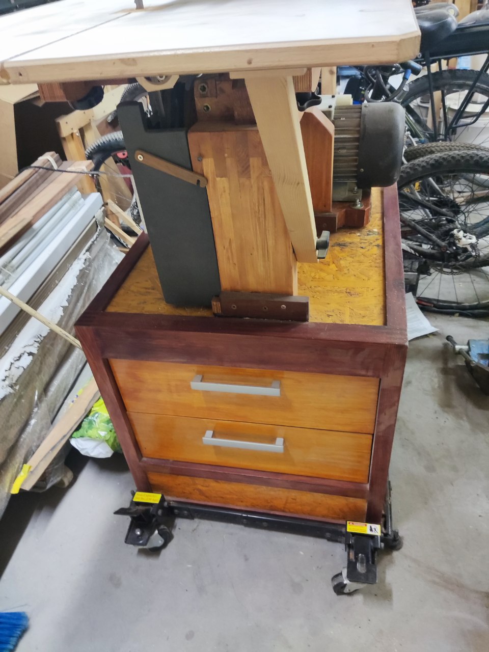

Todo montado en un mueble a medida con dos cajones, ver las fotos.
Y por ultimo montado sobre una plataforma con ruedas que permite el transporte rapido de un sitio a otro, solo pisando unas palancas para subir la sierra y soltandolas para que baje, una gozada, también de los buenos, que admite 225 kgs, importado.

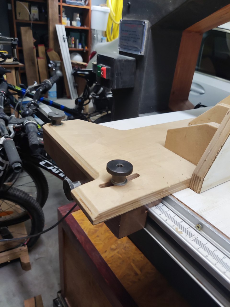

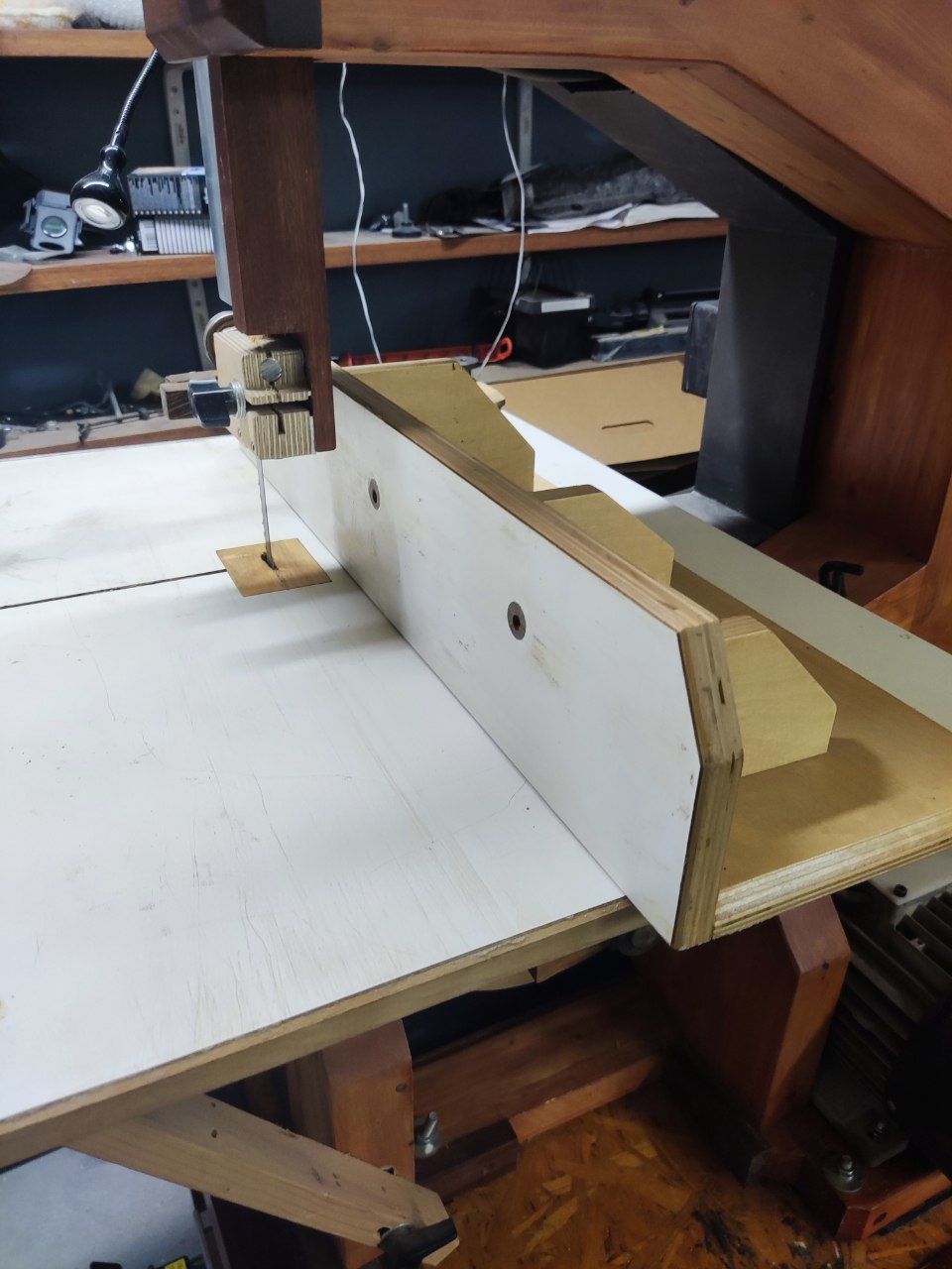

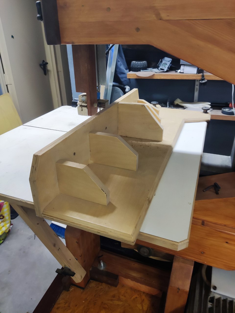

tambien incluye guia de corte, ajustable para compensar deflección de la hoja si la tiene, y como veréis toda la tornilleria de ajuste, es de acero :slight_smile:
