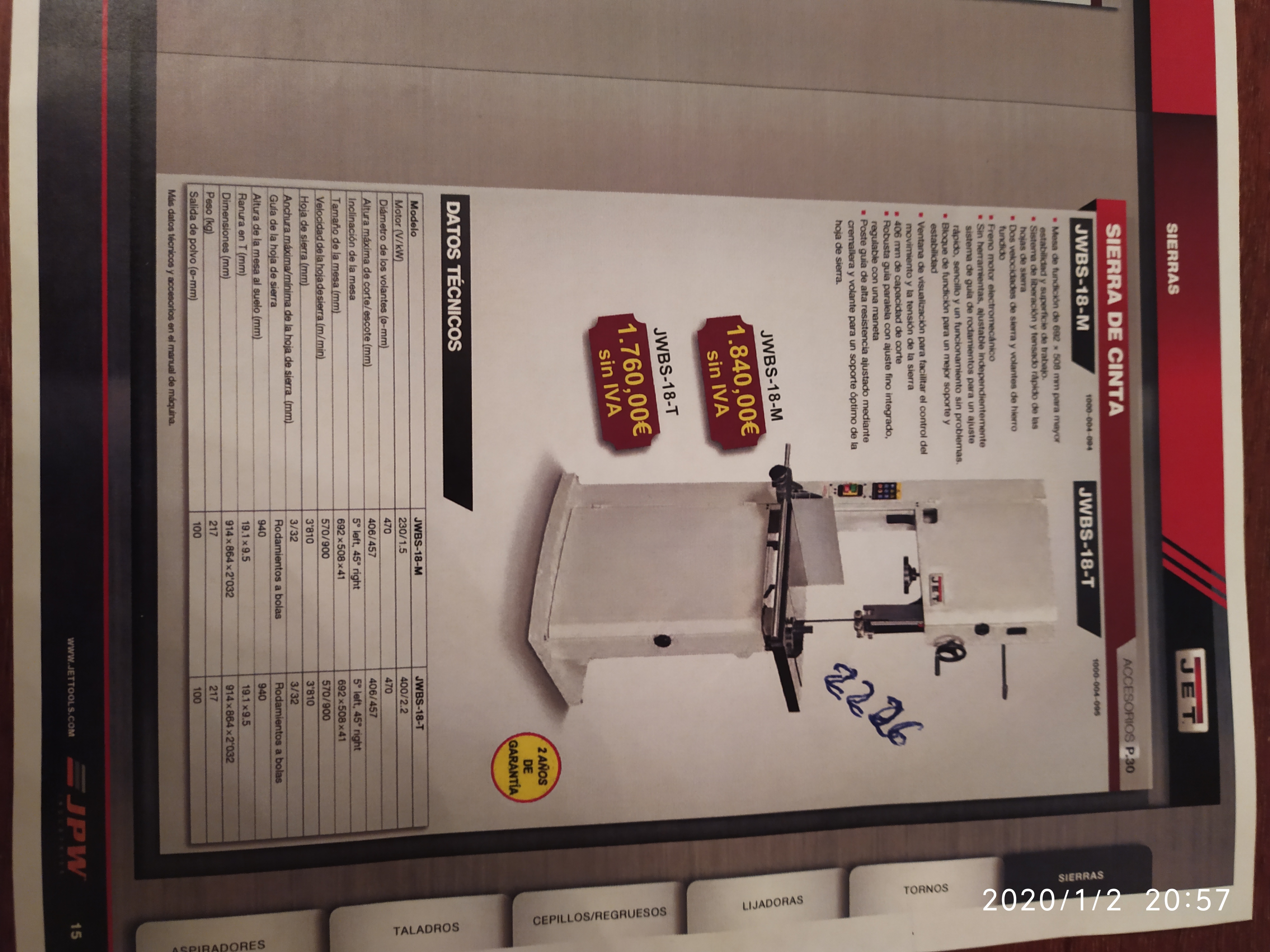

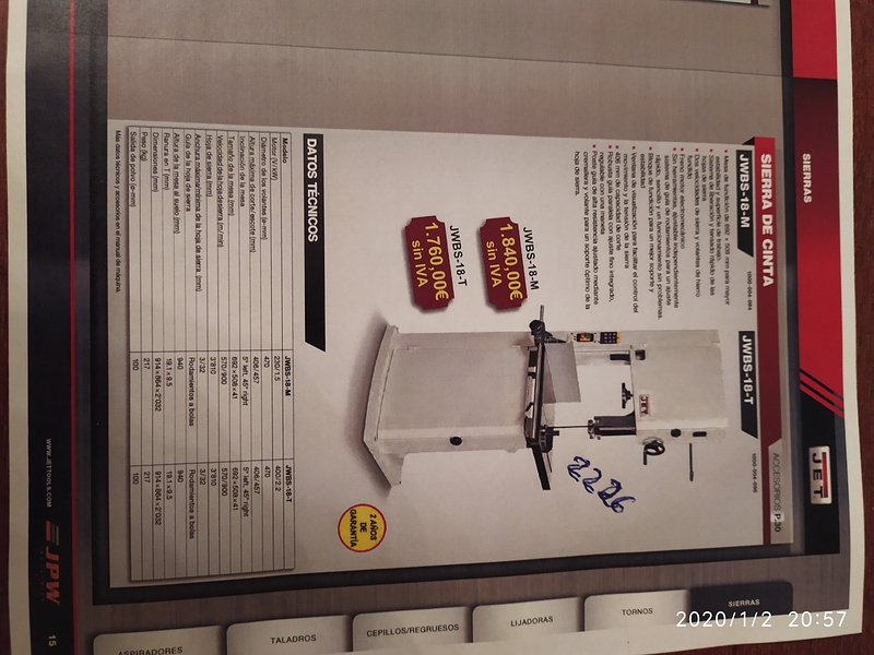

Buenas tardes alguien sabe que resultado tiene la sierra de cinta jet JWBS-18-M. Seria para cortar tablones en tablas mas finas.
Os paso la oferta que me han pasado a ver que os parece.
CONDICIONES DE VENTA:
  • Precios Netos
    • JWBS-18-M: 1.840,00 Euros + IVA
    • Base móvil 500kg, 610x610-860x860 - Ref. 708119: 170,00 Euros + IVA
  • IVA: 21 % No incluido.
  • PLAZO DE ENTREGA: Próximo mes de Febrero/20.
  • FORMA DE PAGO: Al contado, anticipando el 20 % al pedido.
  • PORTES: Pagados en la península.
  • DESCARGA Y UBICACIÓN: Por su cuenta.
  • INSTALACIÓN Y/O ADIESTRAMIENTO: No incluidos.
  • VALIDEZ DE LA OFERTA: 30 días.

Depende del ancho de los tablones y el tipo de madera que vayas a cortar. El motor y el ancho máximo de cinta que permite se quedan cortos para hacer deshilado un poco serio, pero para tablas pequeñas y maderas blandas debería ser suficiente. Por supuesto, la hoja que le montes influye mucho en el resultado, no es todo cuestión de fuerza bruta :slightly_smiling_face:
Por lo demás, como todo lo de Jet, estará de calidad / resultados a medio camino entre las típicas marcas chinas y las “profesionales de gama baja”, para entendernos. Para ese tamaño de máquina y características el precio la verdad es que me parece muy alto. Hay sierras de marcas europeas en otra liga por poco más. Y de 2a mano ya ni te digo:

Jet es una muy buenas maquinas y muy populares en USA,curiosamente el propietario de la marca que tiene sede en Suiza,en Europa no comercializa muchas de las maquinas,estas maquinas son de origen Taiwanes que tienen un pequeño plus respecto a las chInas.
El distribuidor en España:
Máquina industrial de metal y madera JET - Orpi SL
en mi opinion y comparando la maquinaria que distribuye con otros distribuidores los precios me parecen altos.
