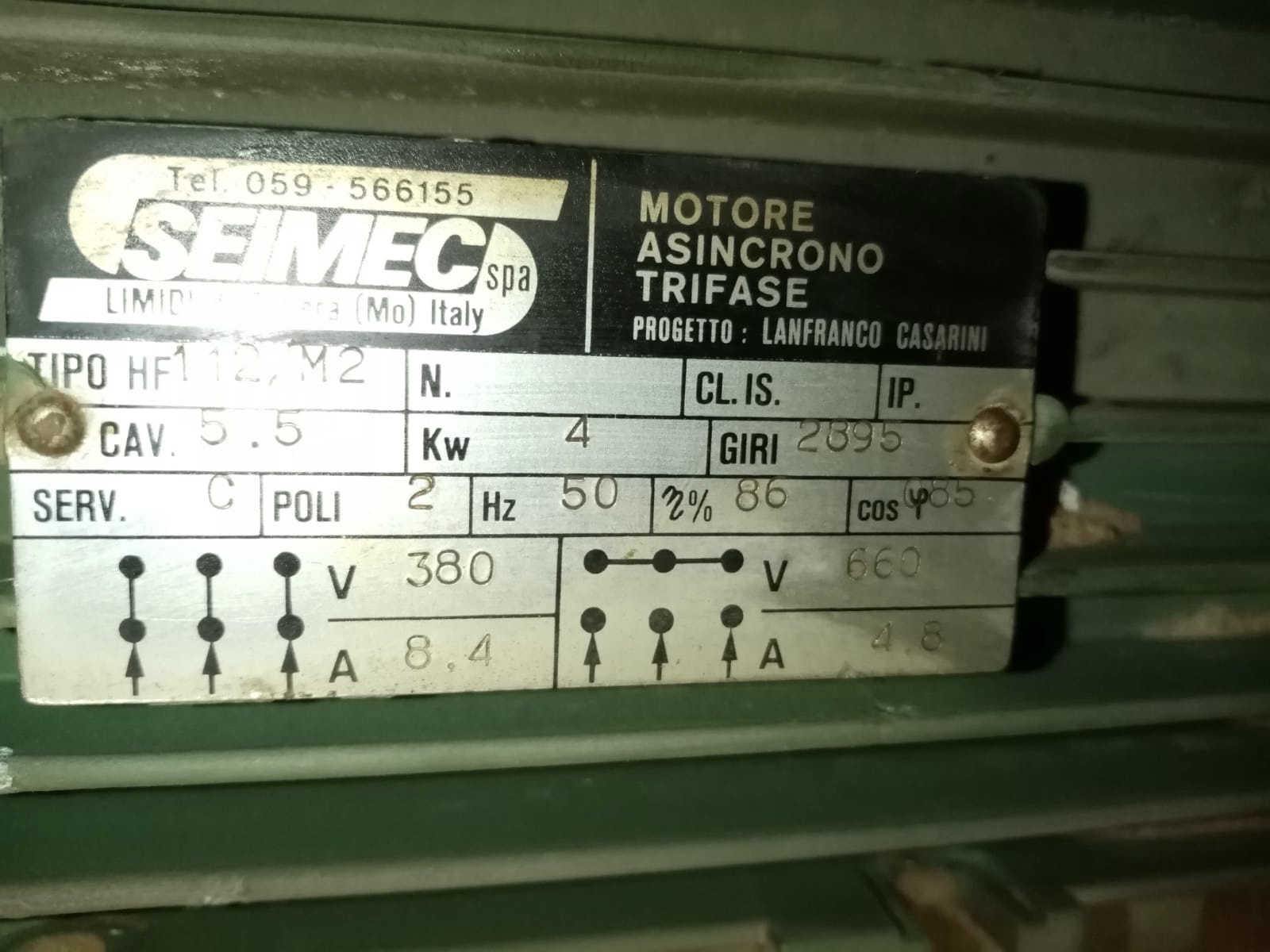

Oye acabo de mirar la placa y veo 8.4 Amp en triangulo y 380v, esto da un cambio en mi opinion,podrias poner la foto completa de la placa???
La máquina la tengo allí; preguntaré a mi hermana si me puede sacar una foto mañana. De todas las formas muchísimas gracias; esos consejos me sirven mucho! Mañana intentaré subir la foto completa de la placa

Acaban de mandarme la foto de la placa
lo que yo me imaginaba …esta sierra llevaba un encendido estrella triangulo,un sin fin de estas dimensiones arrancarlo directamente pega un viaje de cuidado y normalmente cuando llevan mas de 3 cv de motor ya se suelen encender a dos golpes.
Vale es lo que pensaba,el motor es valido para arranque estrella-triangulo pero eso no cambia nada.
Te explico, el motivo de poner estos artilugios de arranque era para evitar la fuerte corriente de arranque que puede llegar a mas de 6 veces la nominal.
Un arrancador a no ser de segunda mano te saldra bastante mas caro que un variador con menos prestaciones.
Tendrias que tener un variador de entrada y salida 380v y minimo 4 KW y dicho esto configurar las bornas del motor en triangulo. (380v 8.4 A).
Y como te dice Virutas se puede configurar el arranque progresivo y asi minimizar el overshoot.
Suerte …

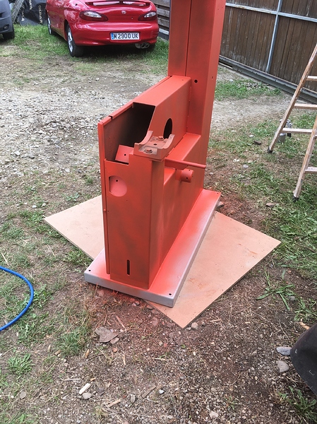

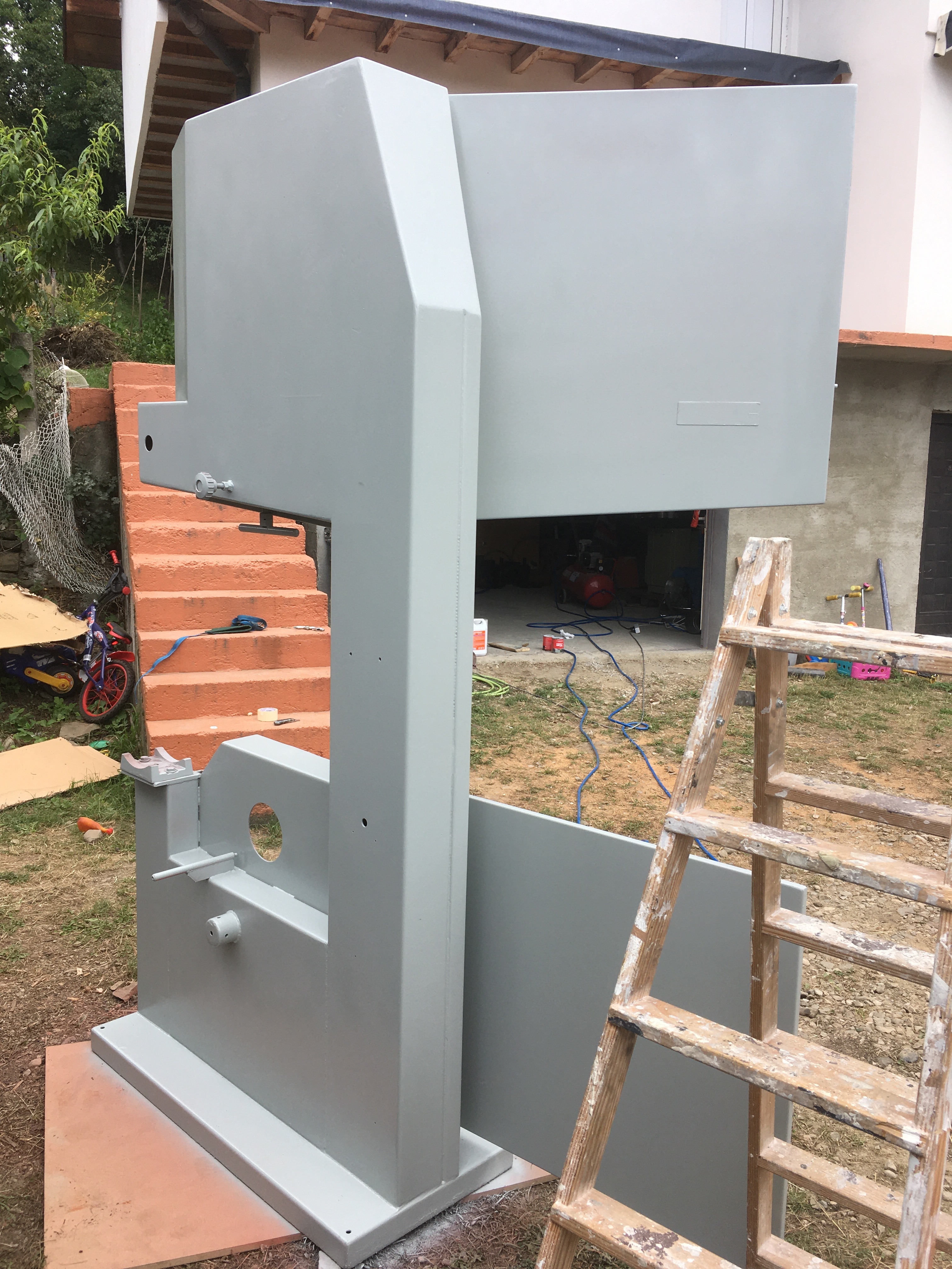

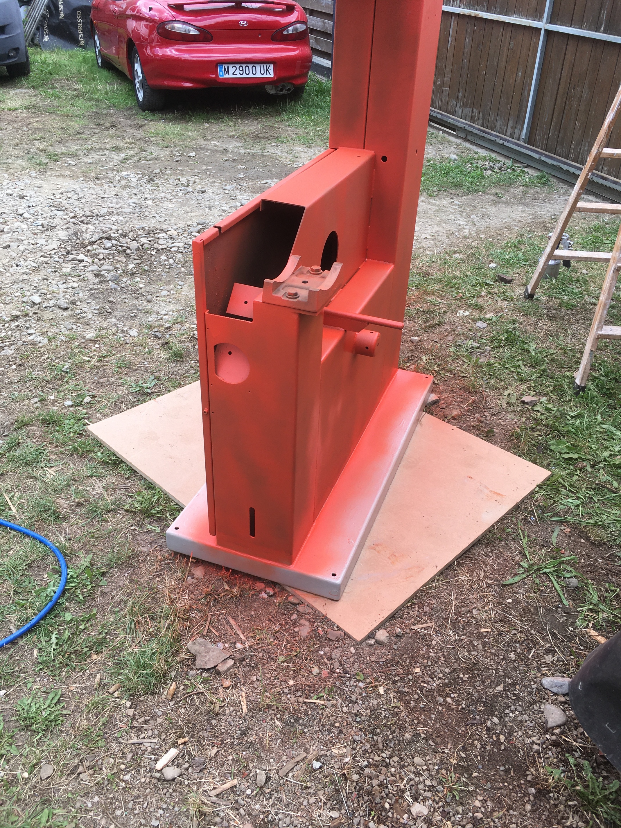

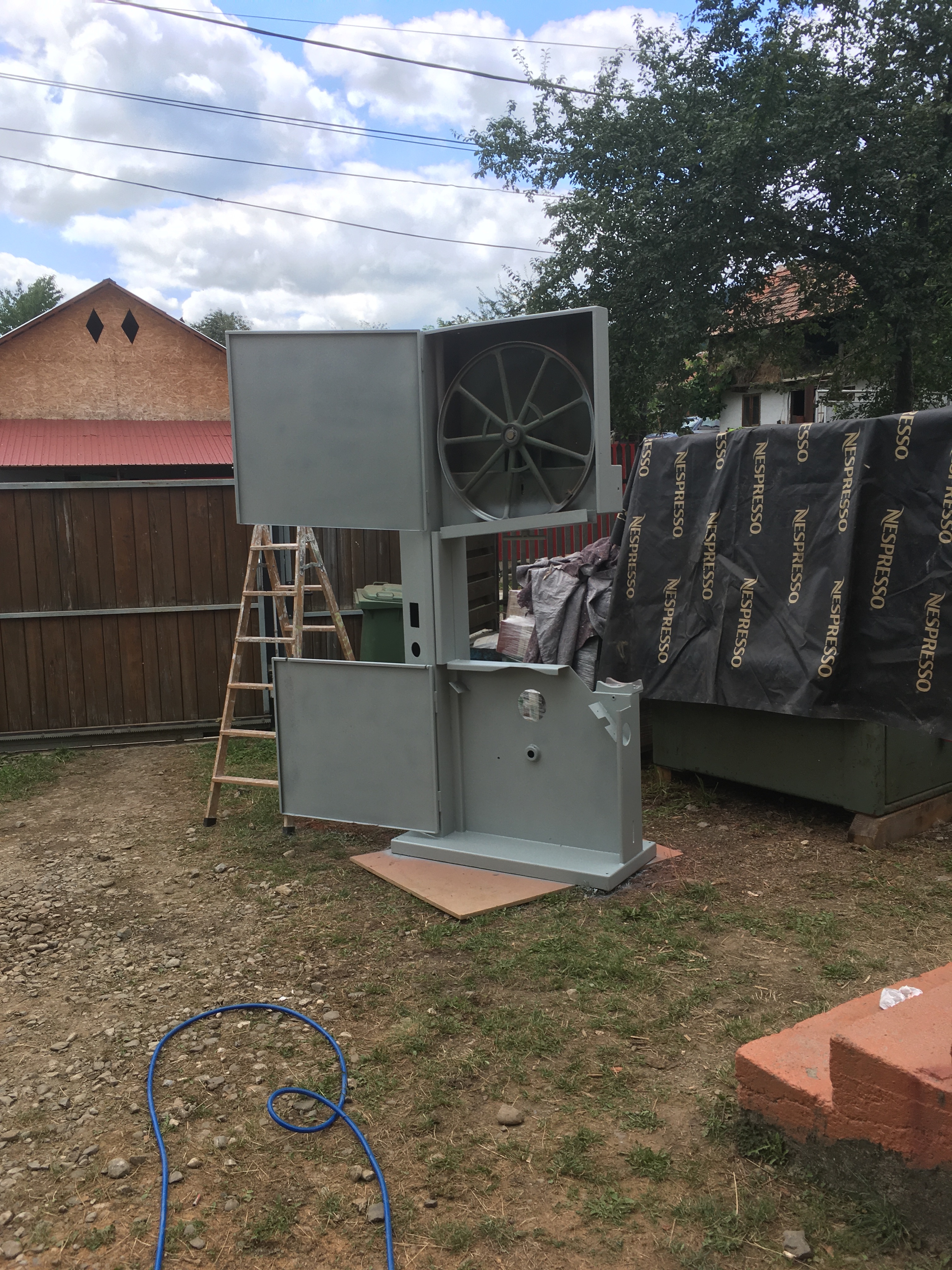

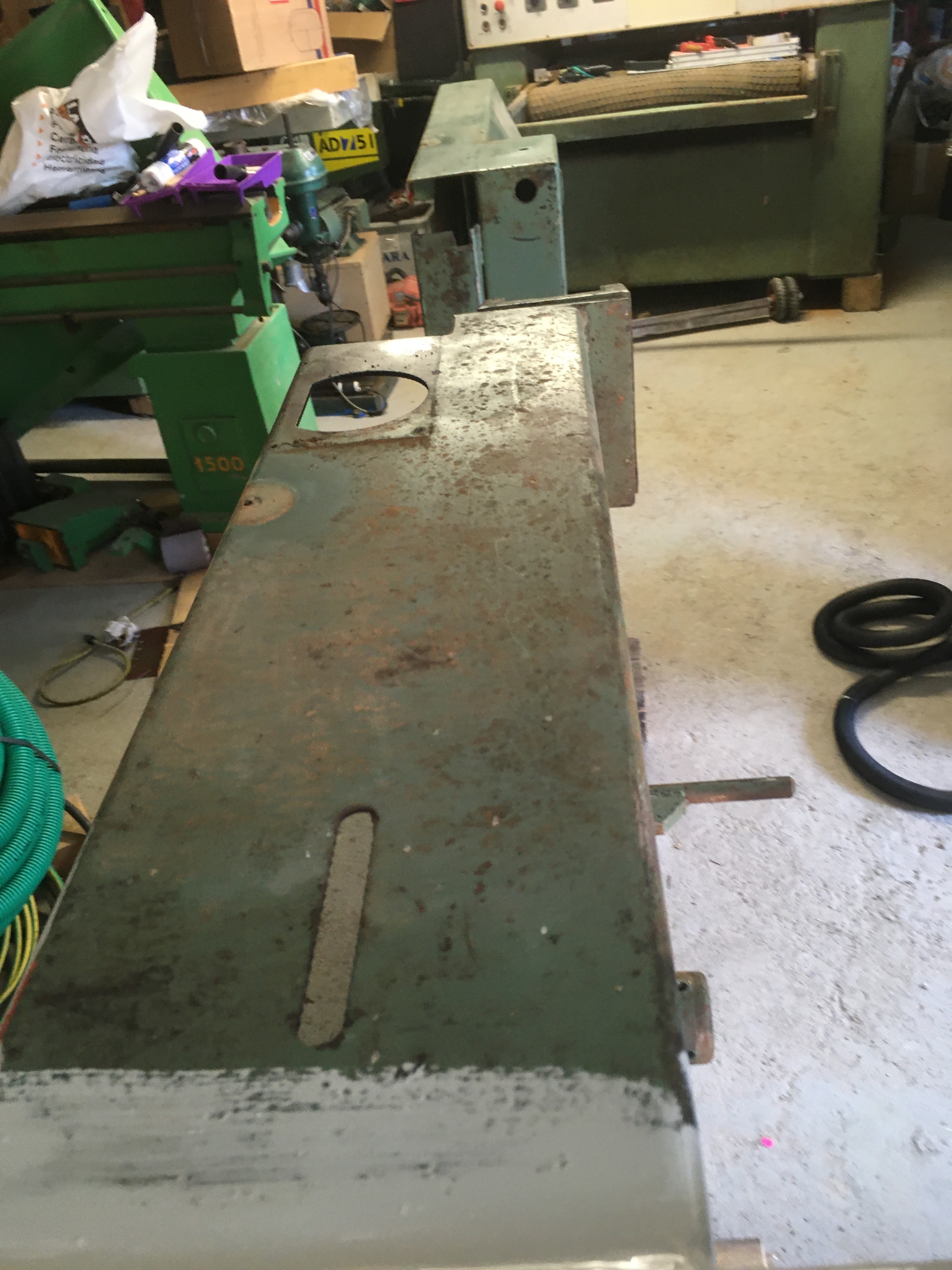

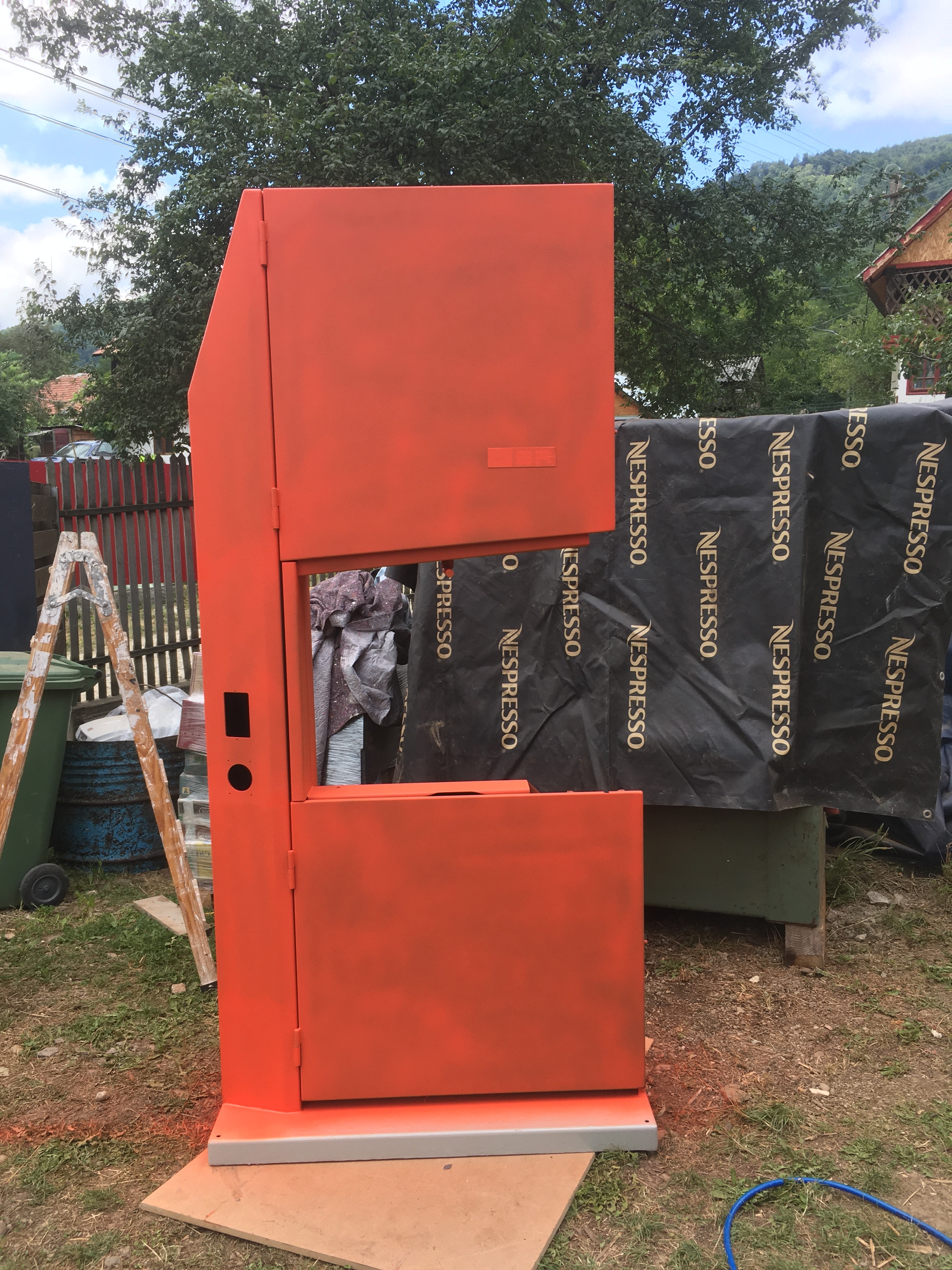

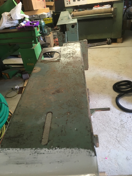

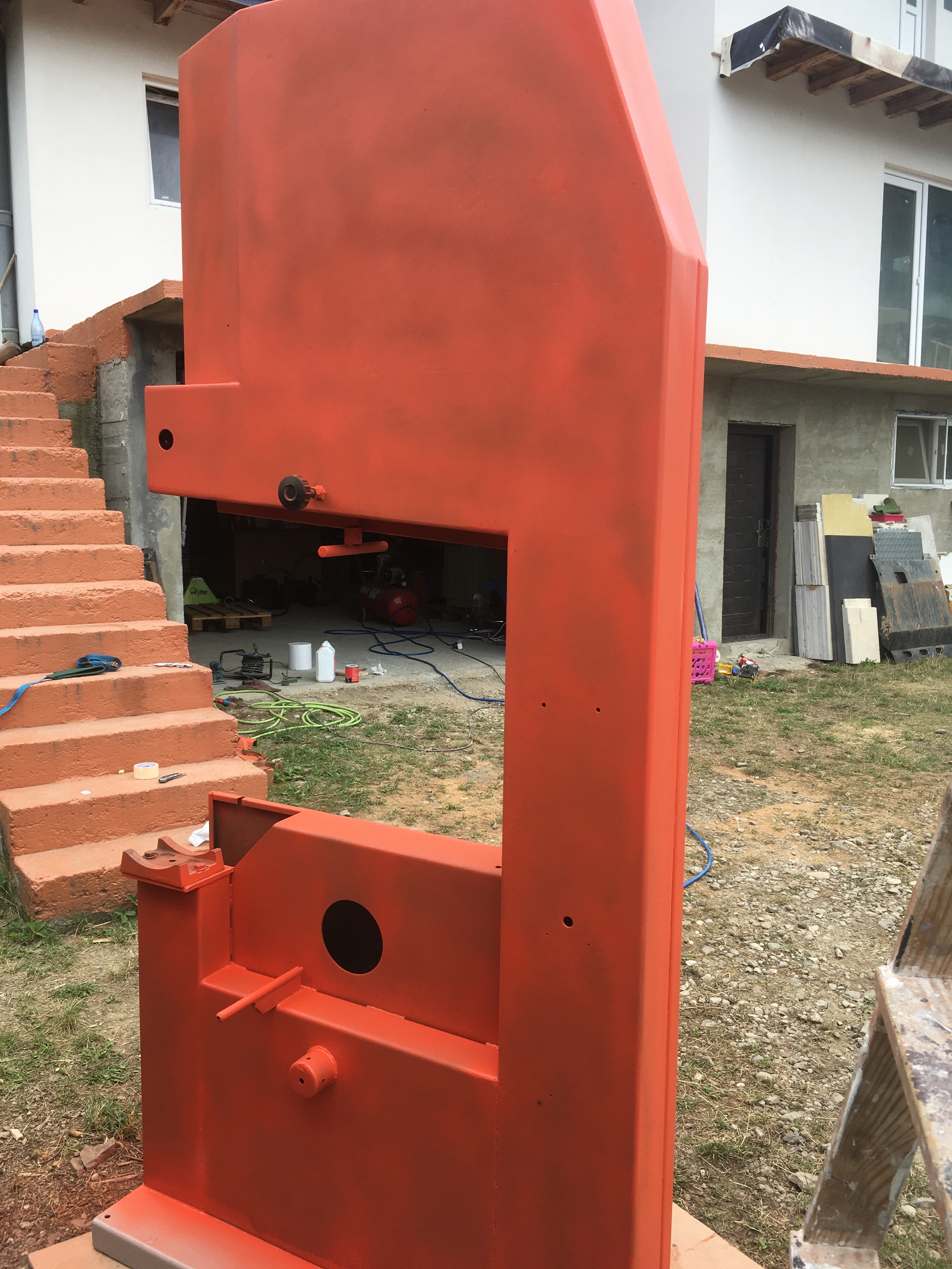

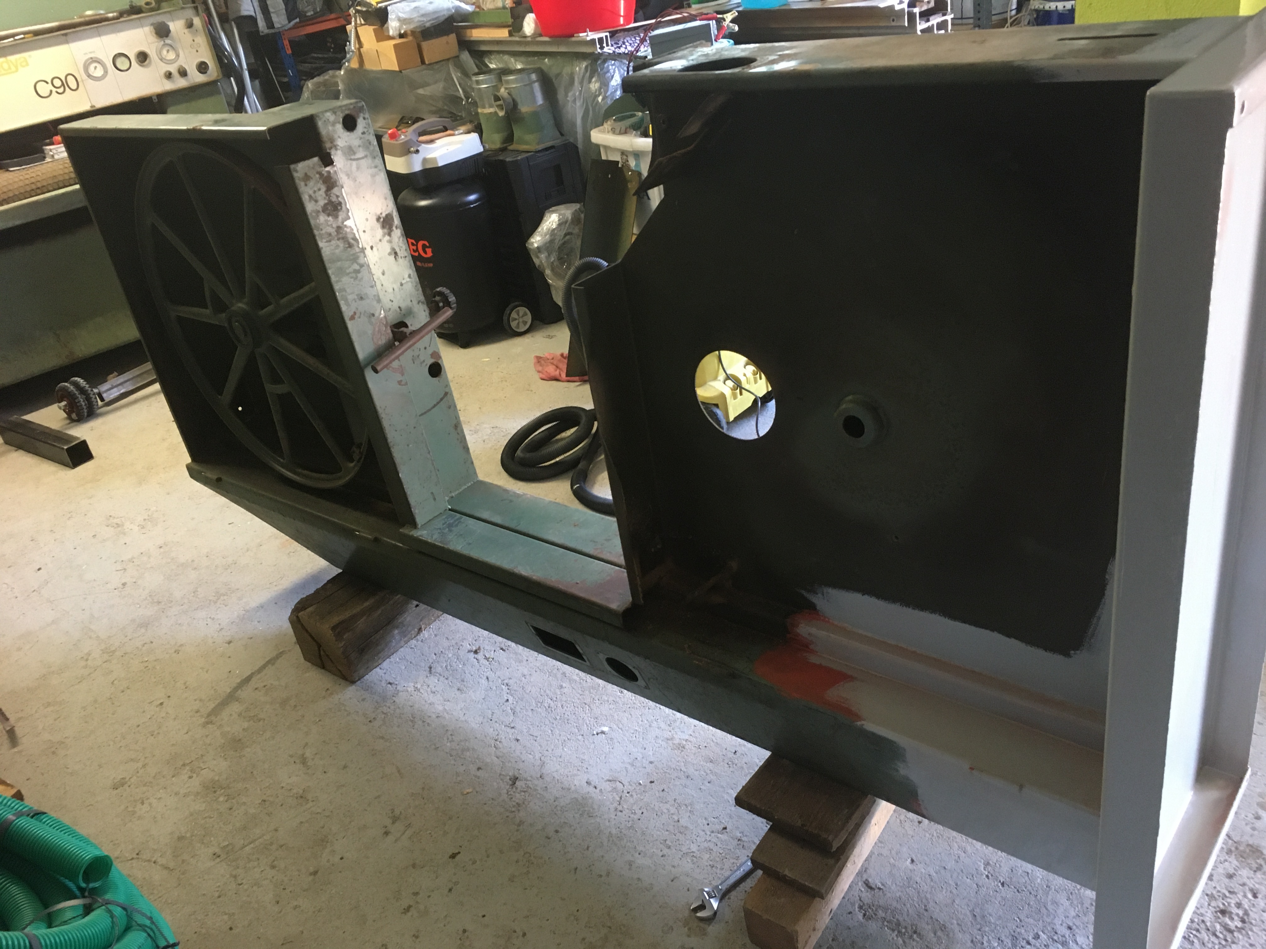

Buenas compañeros,
La sierra de cinta ya tendrá un nuevo “look”.
He decidido poner la máquina al día.
Los volantes no llevan goma, van así tal cual según un amigo de por aquí.
Cuando estará completa y operativa subiré mas fotos.
Gracias por los consejos, ya los estoy poniendo en práctica… las cosas del palacio van despacio…:smile:.
