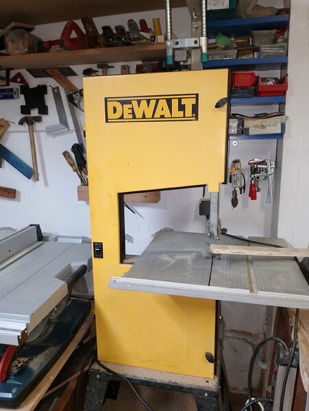

Una makita o una dewalt por lo menos, yo tengo una dewalt y me costó 200 € de segunda mano y ocupa el mismo sitio que la más pequeña, tenia una del bahaus pequeña y no podía hacer nada. Nuevas son carillas, si encuentras alguna pero salen pocas.

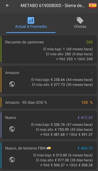

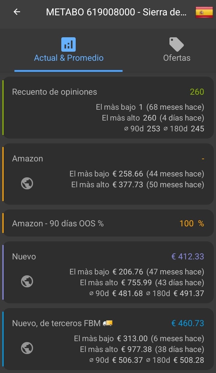

Ojo con los enlaces que has puesto, porque el de la Metabo tiene 52€ de gastos de envío y el vendedor es nuevo, sólo tiene una review y es de una estrella, así que puede ser una estafa. El segundo tampoco es Amazon y la garantía abc para vendedores externos es diferente.
Siempre es una posibilidad, desde luego. Lo que pasa es que, como dices, no deben de salir muchas en buen estado a la venta. Y nuevas se me van de precio.
Gracias por el aviso, no lo había visto, aunque supongo que si la hubiera pasado al carrito sí me habría dado cuenta.
