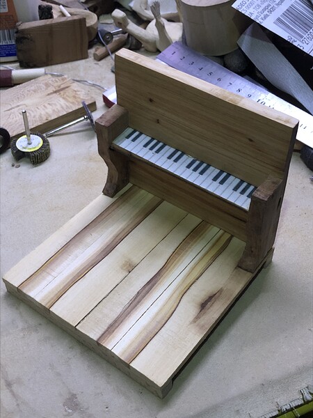

No soy un experto en autómatas. Llevo dos meses con ellos, empecé hace dos meses con cucharas y ahora estoy con ellos. Hice uno la semana pasada, un pianista. No sé si puedo poner mi cuenta de instagram aquí. A ver si puedo:
La imagen de arriba, el de azul lleva placa solar con led. Maderas: chopo, plátano falso, peral, manzano, haya, tilo y pino.
El de la foto es el segundo que estoy haciendo. El suelo de este piano es de chopo (spalted wood). Laterales del piano, peral. La pared que sujeta el teclado y el teclado son de cerezo.
No sé si puedo enseñar algo. Soy autodidacta. Pero si quieres te paso el teléfono y te mando patrones, libros pdf. Tu dirás.
