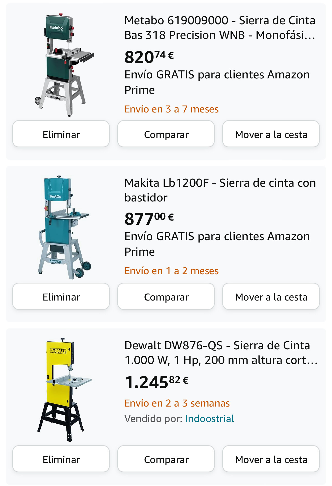

Estoy entre las más tipo “bricolaje” pero buenas:
Que tienen una altura de trabajo entre 16-17 cms

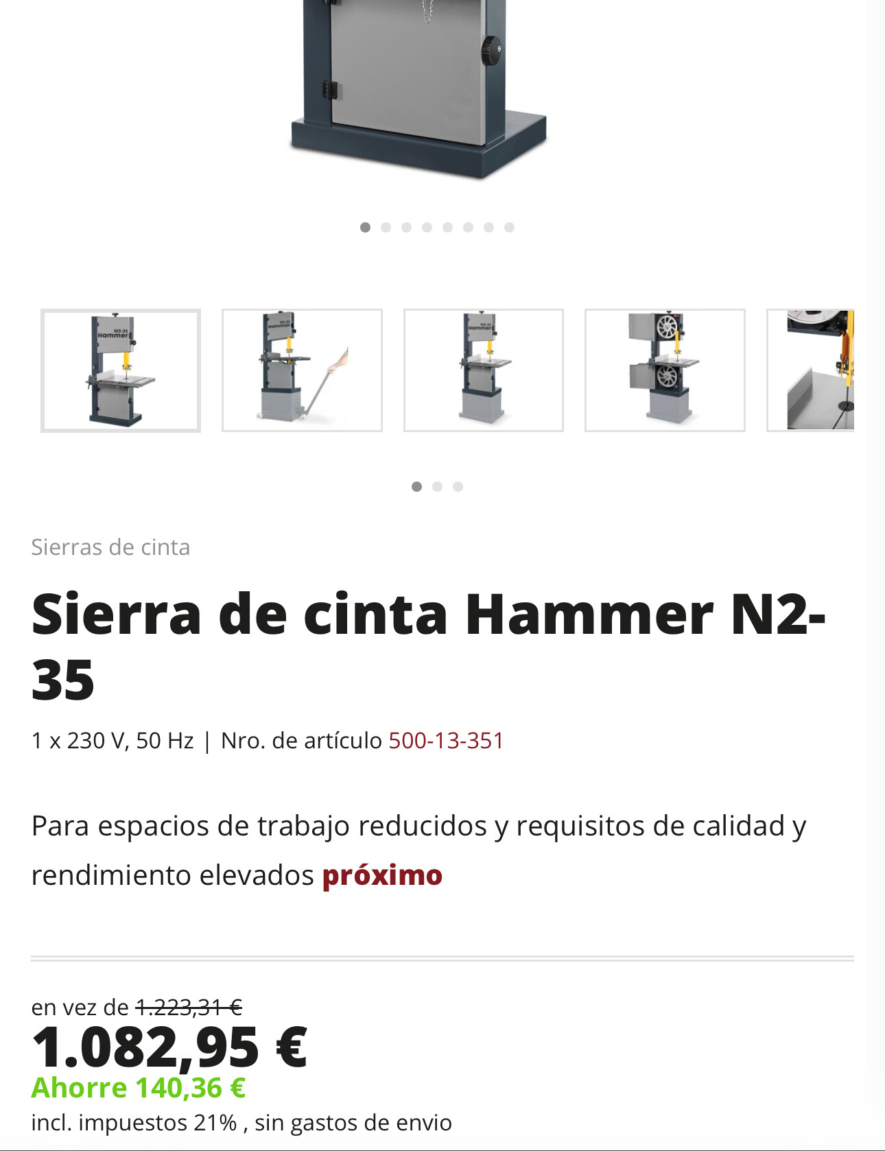

O esta:
Que tiene una altura de trabajo de 23,5cms
Claro, la diferencia de precio no es mucha, y creo que la diferencia en la maquina se notará bastante no?
Como lo veis vosotros?

A mi me parece mejor compra la hammer.
Yo estaba en tu misma tesitura, y al final burro grande…la hammer. Va muy bien para mi uso y si no estoy equivocado hasta mas potente que la makita y metabo, la dewalt no pude ver características.

La Dewalt corta hasta 20cm
Si, la DEWALT llega a los 20cm, pero sale más cara que la hammer que llega a 23,5cm

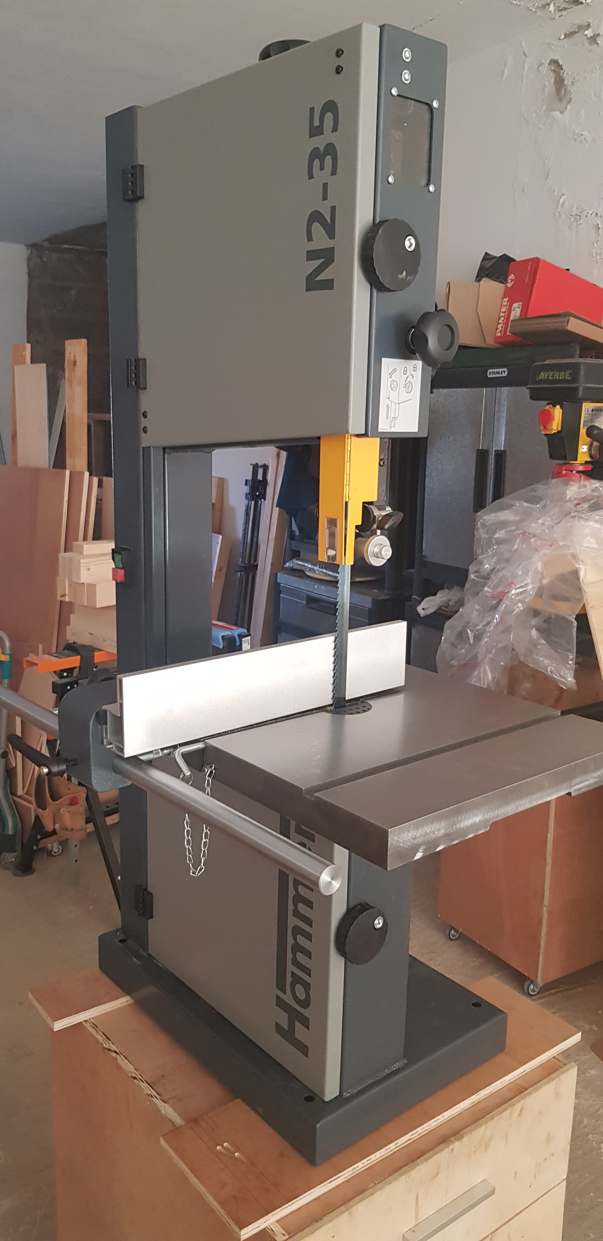

Pero si está nueva aún.
:joy::joy:, claro como las fotos son las primeras que le hice, recién desempaquetada

Por 100€ más de lo que vale la hammer tienes esta con altura de corte de 285mm Sierra de cinta / HBS470PROFI 230V / Sierra de cinta - HOLZMANN Maschinen GmbH
