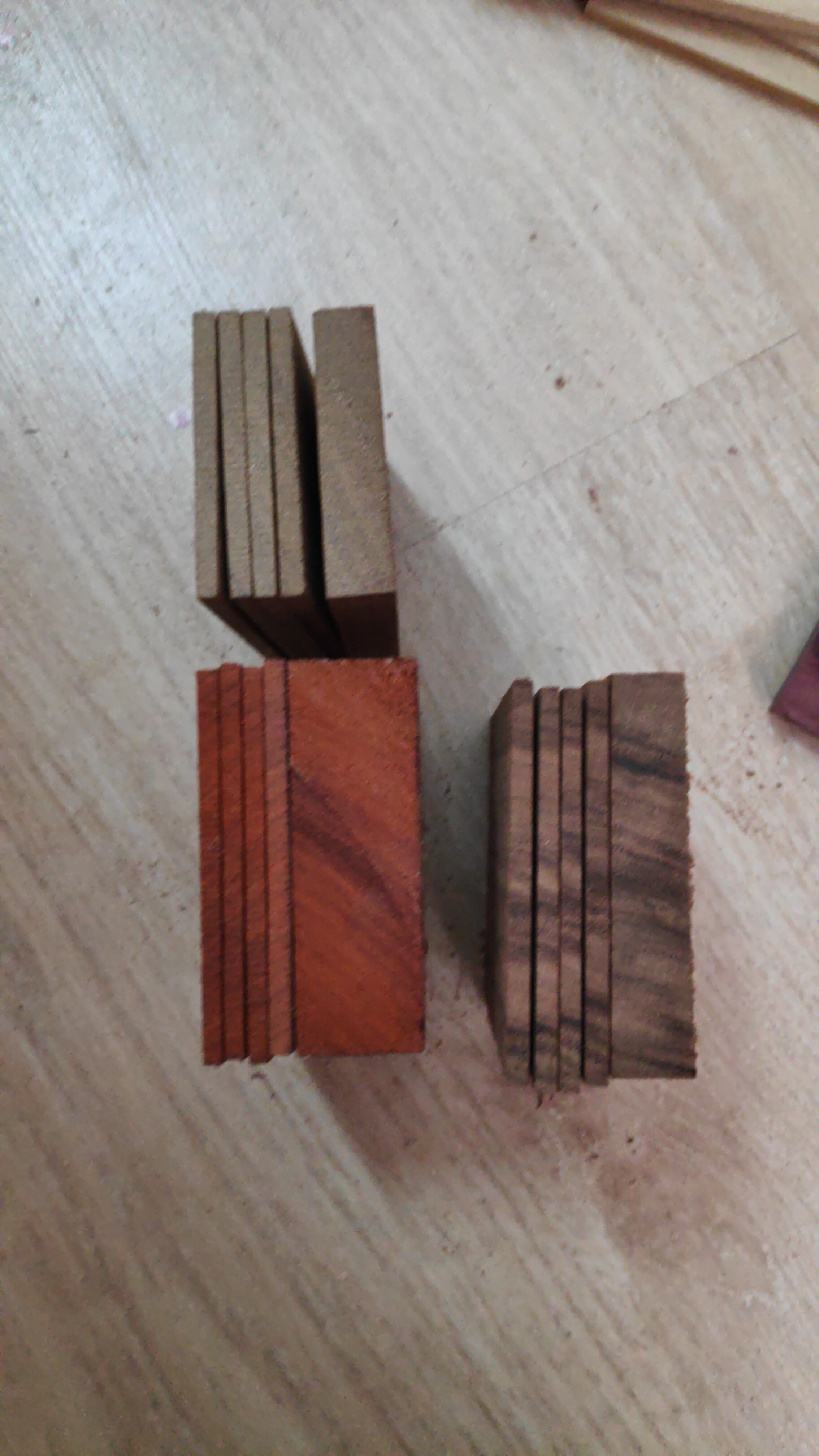

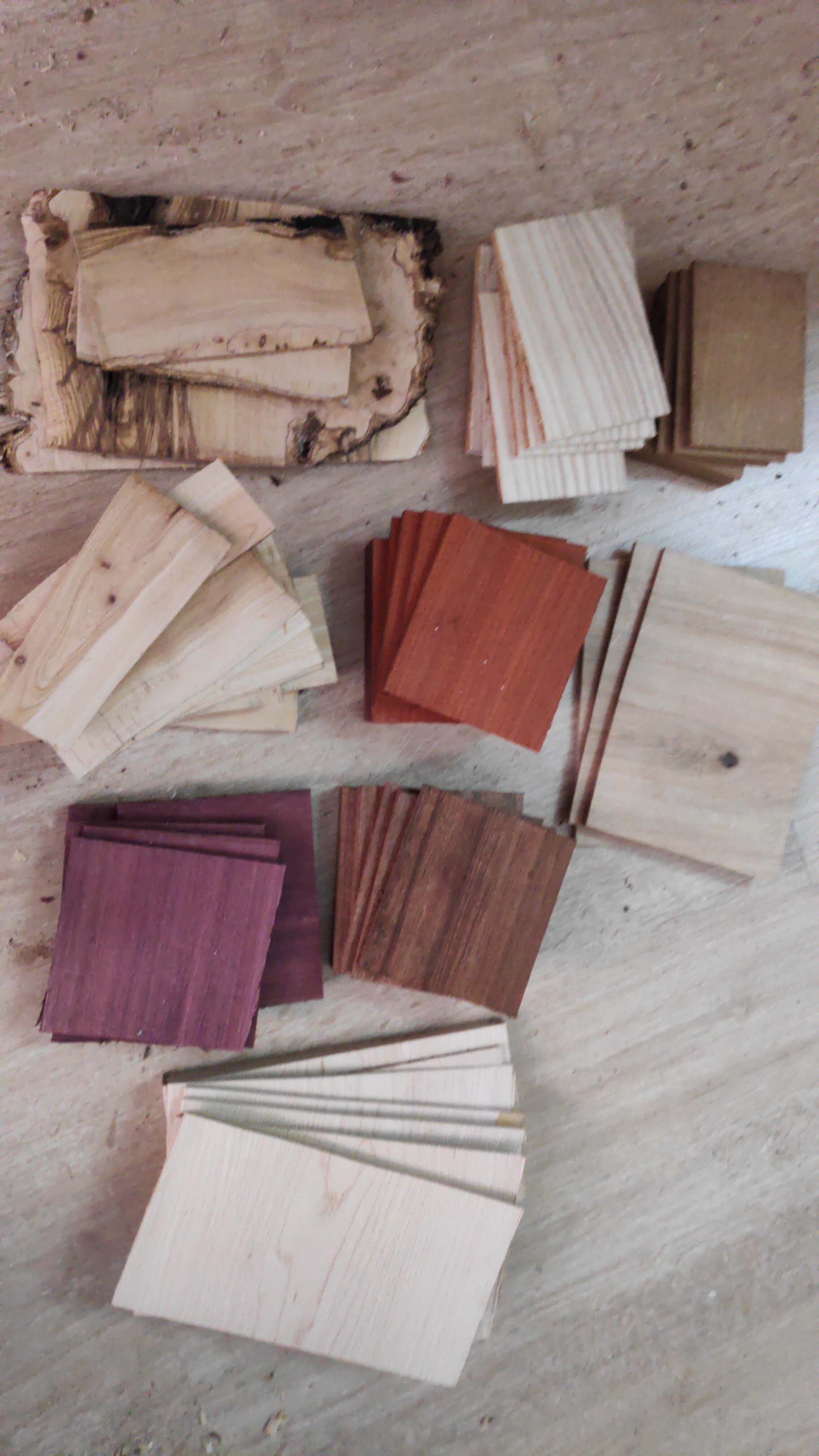

Tengo una Sierra de cinta makita lb1200f 900 w. No es profesional, pero ya te permite hacer grandes cosas. Es reclinable y tambien la altura de corte es de 17 Ctm., puedes intercambiar hojas de diferentes tipos y anchuras, pero el precio se puede ir tranquilamente a el doble. Con unas buenas hojas he llegado a cortar laminas de una altura de 50 mm. 300 mm. con un grosor que no llega a 1 mm., Si como lo oyes! Tiene fuerza suficiente, corta recto y sin problema, pero!!!.. No la quieras forzar o trabajes con troncos desequilibrados, si no tendrás que pasar por caja, ya que si se engancha, se desequilibra la sierra del todo, soy socio honorífico de Comercial Pazos ja,ja,jaaaaaa.
