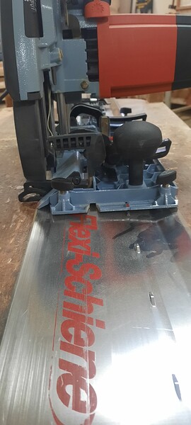

Pregunto si valen el tail que dobla de ña kss300 con las otras sierras de incisión mafell
Ahh, no te entendi… si si, el flexible de mafell vale para todas las maquinas mafell
Edito por si llevo a alguien a error.

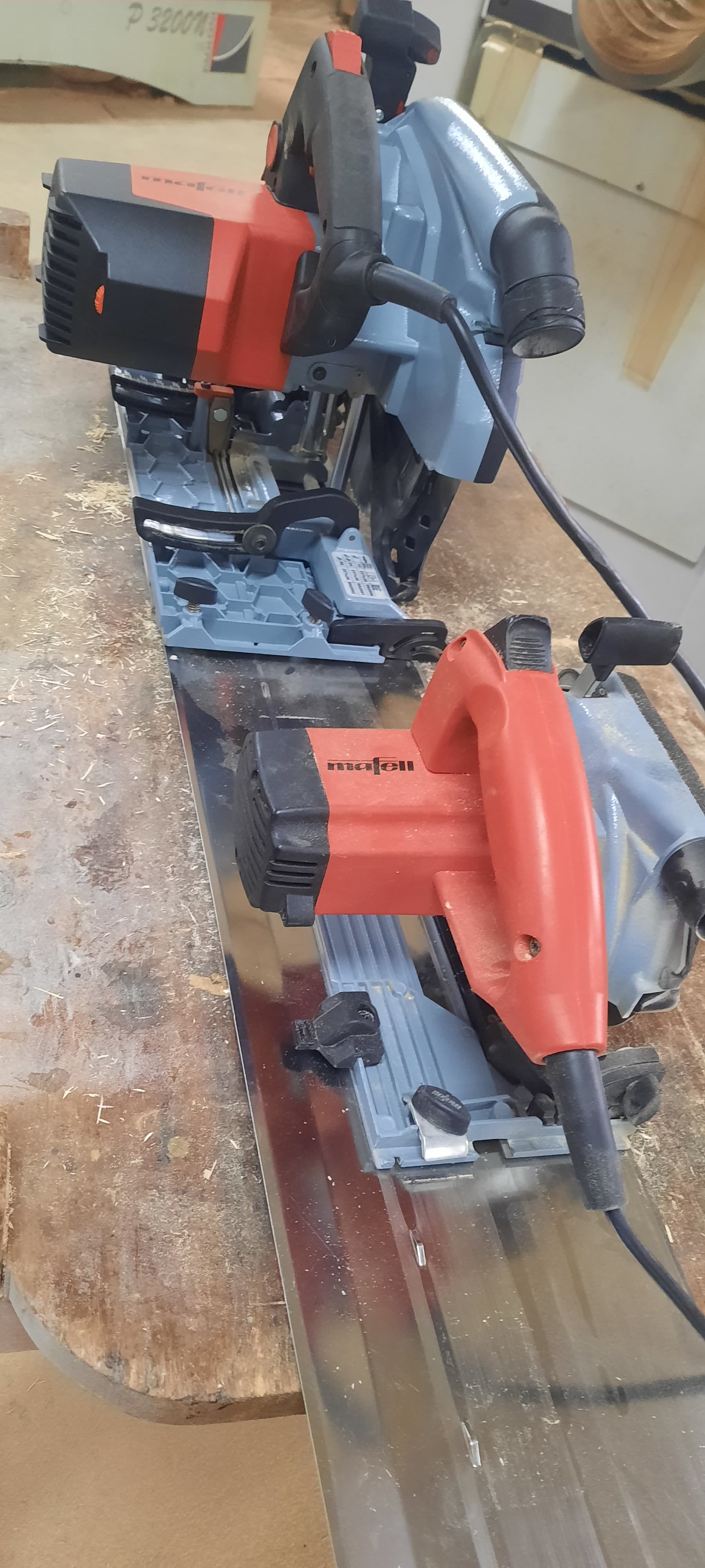

Creia que servia para todas las mafell pero no es asi. Segun la web de mafell solo es para la kss 300 y para la kss40 18 M y la ksp 40
@chuf , rectifico, el flexi schiene no sirve para todas las maquinas mafell. Creia que si porque todas tienen la ranura en la mesa a la misma distancia, que es la que hace de guia

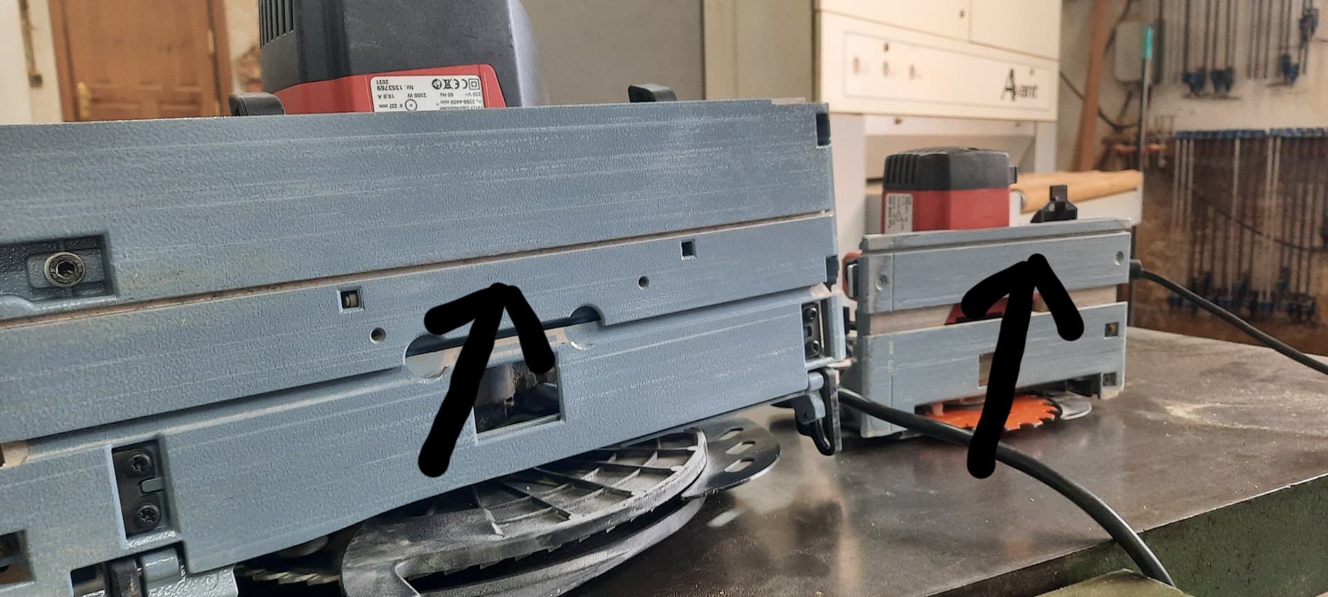

Pero el problema es que el flexi schiene tiene un resalto y por ejemplo para la kss 85 no vale.
Si encaja en la ranura a la distancia adecuada pero la maquina no asienta bien por el resalto

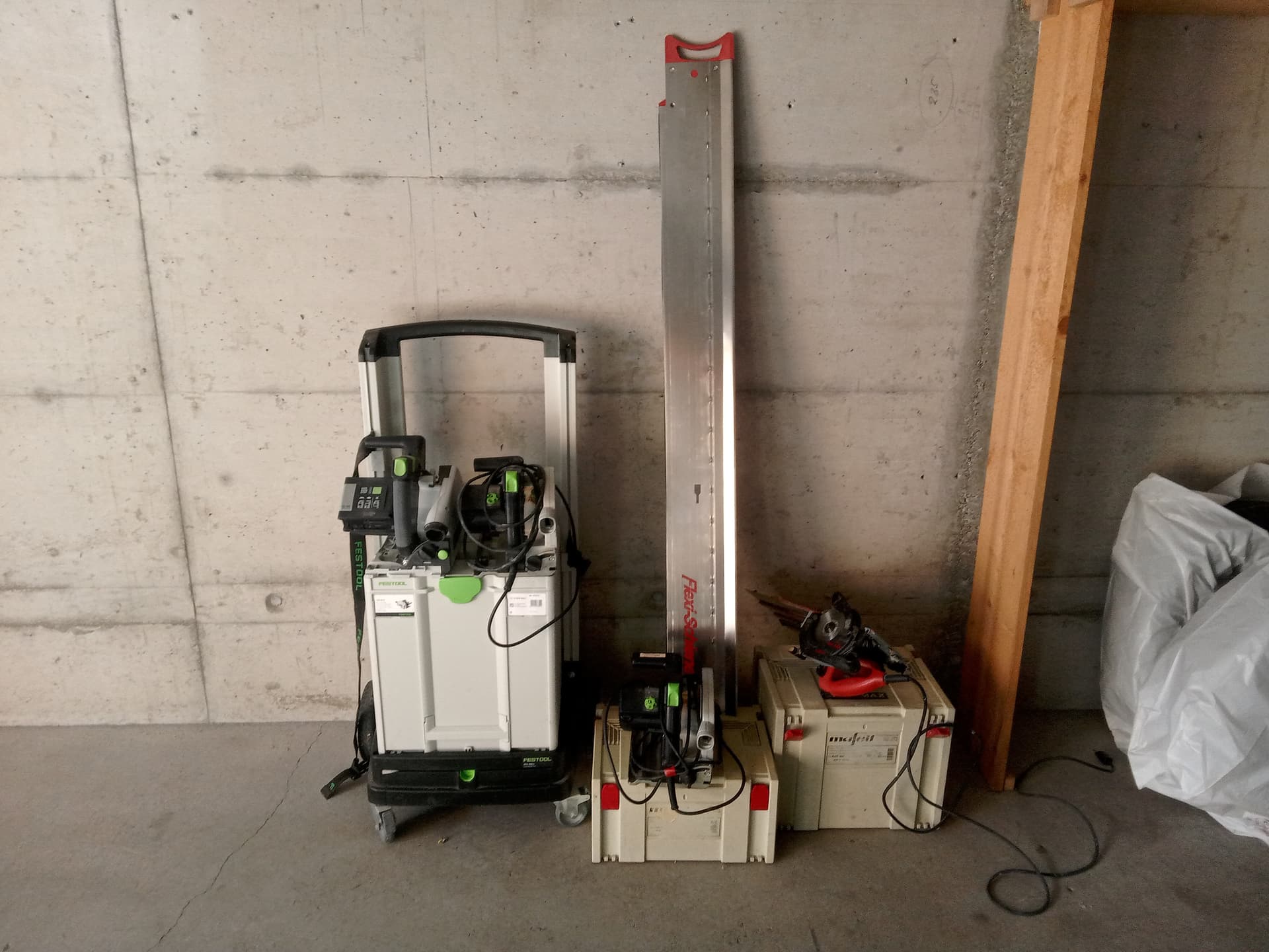

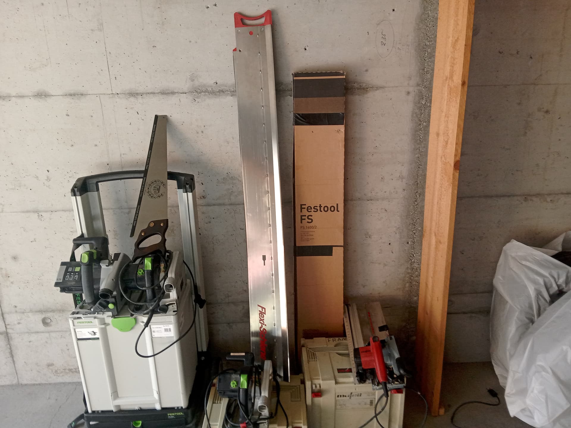

Buenos días, estas son las máquinas de disco que tengo aquí, falta otra festo y otra circular con la base que va contra el disco, que se regula y permite cortar lo marcos y puertas, estás últimas sin descolgar del marco, no es la virutex, el serrucho ecológico y resiliente lo compré ayer, la sierra mafell mt 55 CC puede utilizar la guía festool
