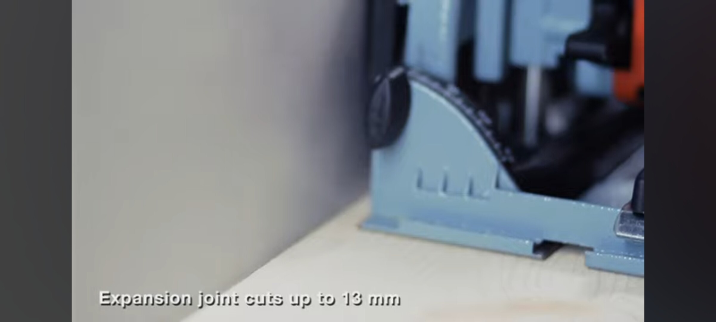

Para colocar parquet, tiene una caracteristica importante y ventajosa: desde el protector del disco al disco hay una distancia de 13 mm. Esto te permite arrimar la maquina a la pared de una habitacion y cortar el perimetro del parquet a 13 mm de distancia desde la pared, con lo que aseguras una distancia optima para dilatacion, que luego tapa el rodapie. Ademas puedes posar la maquina de lado en el suelo y cortar puertas por debajo, a 13 mm desde el suelo, distancia buena para colocar despues parquet de 8 o 10 mm de espesor sin que toque la puerta.

Respecto a la mafell a lo mejor no me he explicado bien y no se me ha entendido.
kss300_anwendung07_02_online
Queria decir que permite cortar a 13 mm desde la orilla, ventaja muy util en la colocacion de suelos flotantes.
