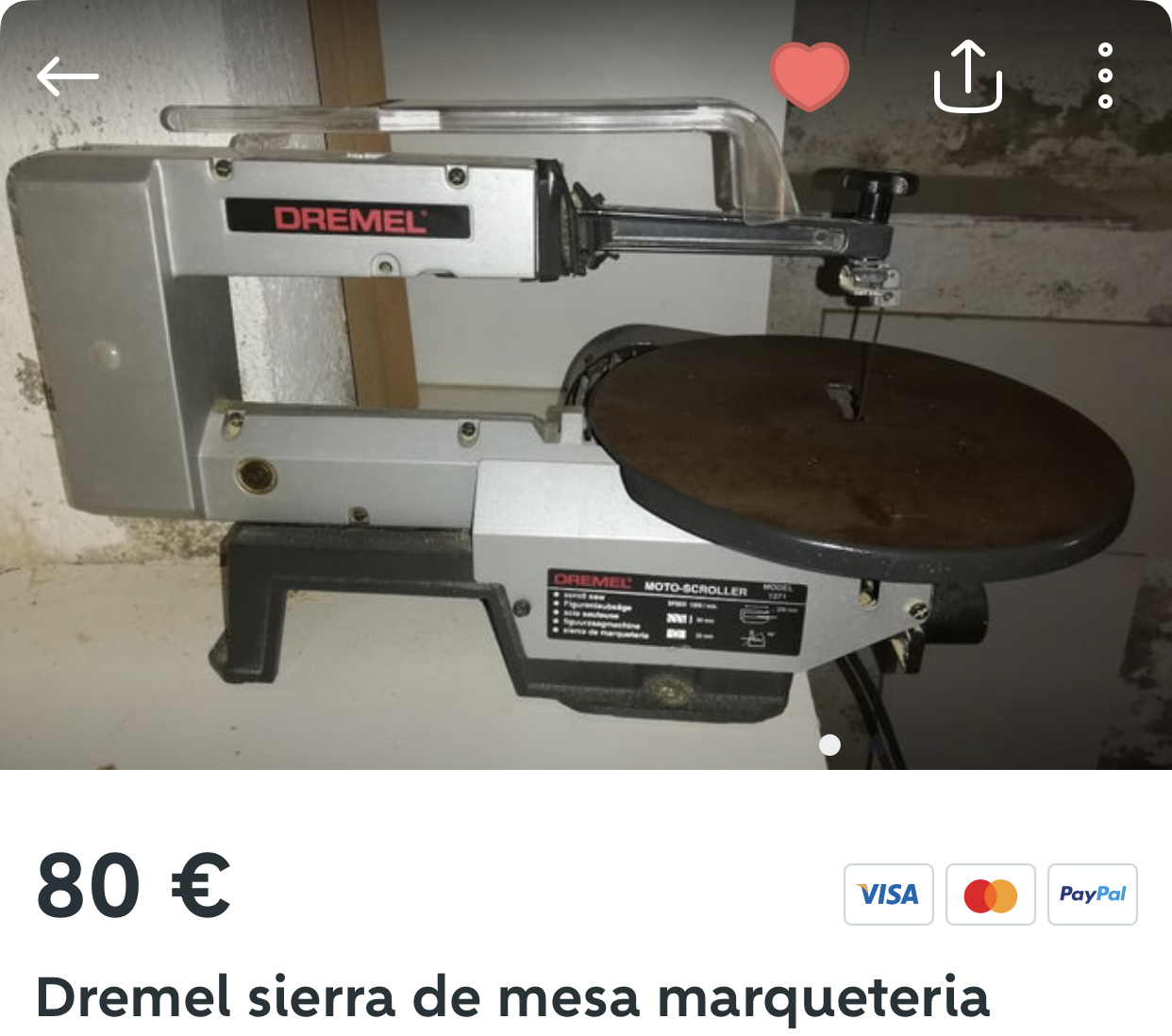

Hola!
Sé que este hilo es antiguo, y que hay varios otros hilos también que hablan de sierras de marquetería, pero como no encuentro ninguno actual, pues vuelvo a abrirlo.
Yo también estoy en busca de una sierra de marquetería, la función principal sería cortar letras, nombres, palabras, dibujos sencillos, logos, etc
Lógicamente, no soy ningún profesional ni me dedico a ello (de momento), así que no puedo gastarme ningún pastizal para tener lo mejor del mercado.
He estado leyendo algunos hilos, y que si Hegner, Excalibur, Holzstar, Proxxon, Lombarte, etc
Las más caras las descarto ya, por precio vamos, pero para el uso que le voy a dar, que me recomendáis?
He visto en Wallapop una Dremel 1371 por menos de 100€, pero esta creo que no lleva regulador de velocidad verdad?
En Amazon la lombarte vale unos 164€, pero no la vende Amazon y eso me tira para atrás:
En comercial pazos sale por unos 240€.
Que me recomendáis?
