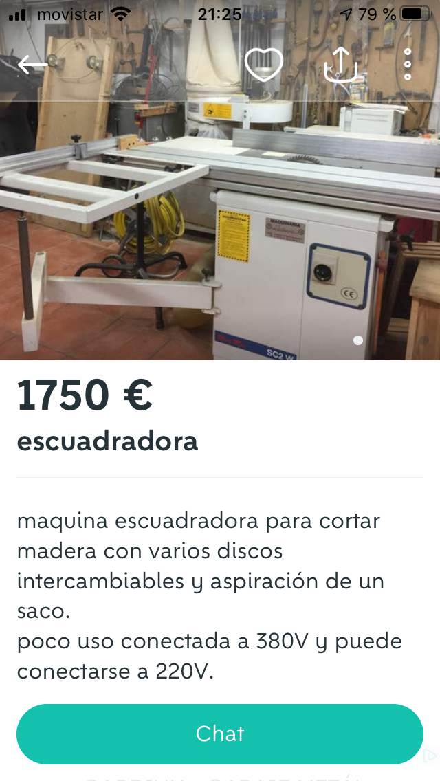

Echa un ojo a esta.
escuadradora
Ps :
No puedo subir el enlace así que adjunto una captura de pantalla
Pues no entiendo que se recomiende una sierra con carro para el trabajo de luthier ?? yo para las operaciones que normalmente se requiere para tu trabajo el carro no lo encuentro util para nada,es mas casi diria que es una desventaja,ya que necesitas espacio para situar y trabajar con la maquina,otra desventaja es que las sierras con carro suelen tener demasiada abertura alrrededor del disco,siempre podemos hacer apaños pero para que el carro trabaje bien hay que dejar espacio,asi para cortar pequeñas piezas no es la mejor maquina.
Como te recomiendan si no quieres invertir mucho …Yo iria mirando el mercado de ocasion se encuentran buenas maquinas como la que te muestra Adrian,lo unico que si necesitas 90mm de corte ya es una maquina potente, si te gusta la idea del carro tambien tienes este tipo que son parecidas a la mia y son fiables y robustas.

otra como la que mostraba Adrian,
https://www.milanuncios.com/otros-motor/escuadradora-326813415.htm
antigua pero una buena maquina

Gracias fsanchez…muy pero que muy interesante…a ver si suena la flauta,quizás me decante por una combinada sierra circular+tupi+cepillo+regrueso +escopleadora…creo que va a ser lo mejor por lo compacto,por espacio ,instalación es eléctricas ,de aspiración…ahora a ver si encuentro una pequeña ,con el tamaño justito que necesito…gracias por vuestra ayuda de nuevo;)
Gracias…Aunque el carro y la bandera serían más bien un estorbo…busco que sea sólo mesa o quizás una combinada compacta porque aunque tengo un cepillo-regrueso voy a necesitar una tupi y así si ahorraría espacio .
