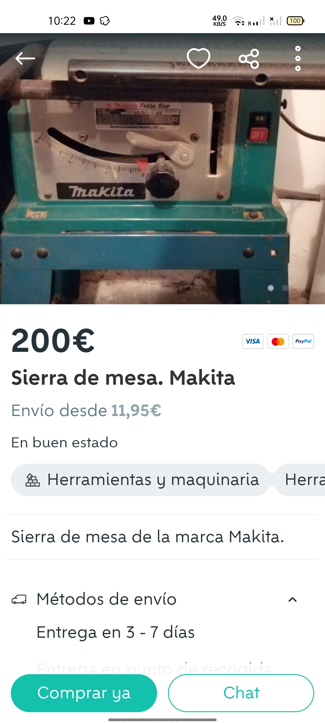

La chica tiene una ingletadora buena y un cepillo virutex en 60 € . Es cuestión de ponerse en contacta y ver donde van los tiros. Herencia, trastos…
De mano tiene pinta de ser de las antiguas, de alineación y no de plástico.
También hay una “made in germany” con pocas explicaciones. Mejor, ni es un pro de la venta, ni te quiere engañar, simplemente no sabe.
