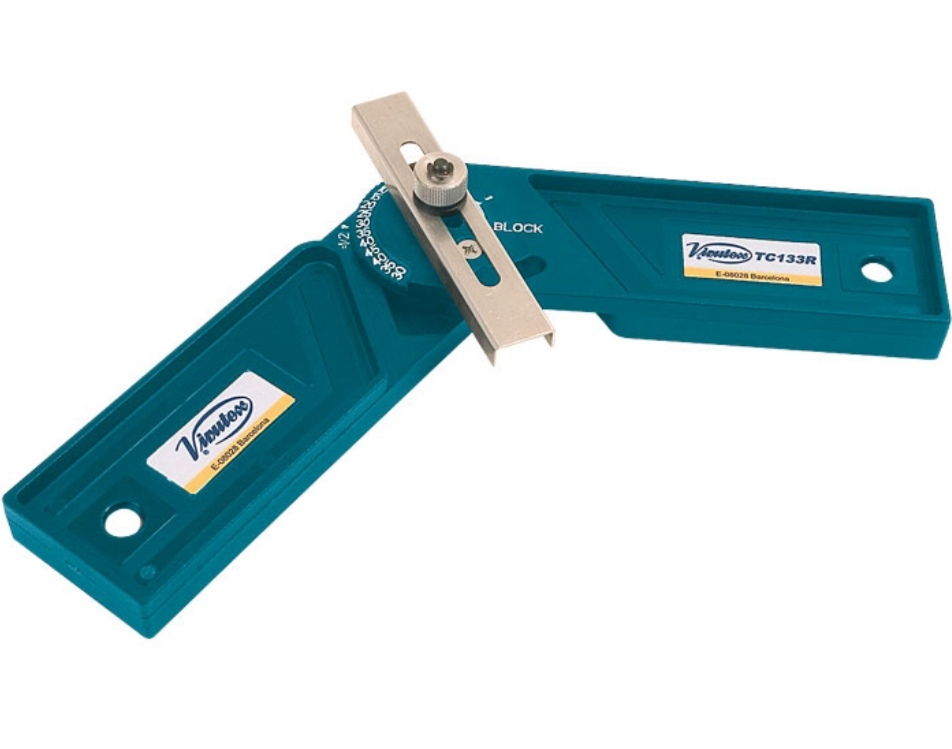

Lo más fácil, es usar un serrucho de corte fino, uno japonés por ejemplo y una escuadra ajustable para los ángulos, ya que te marca la bisectriz.
