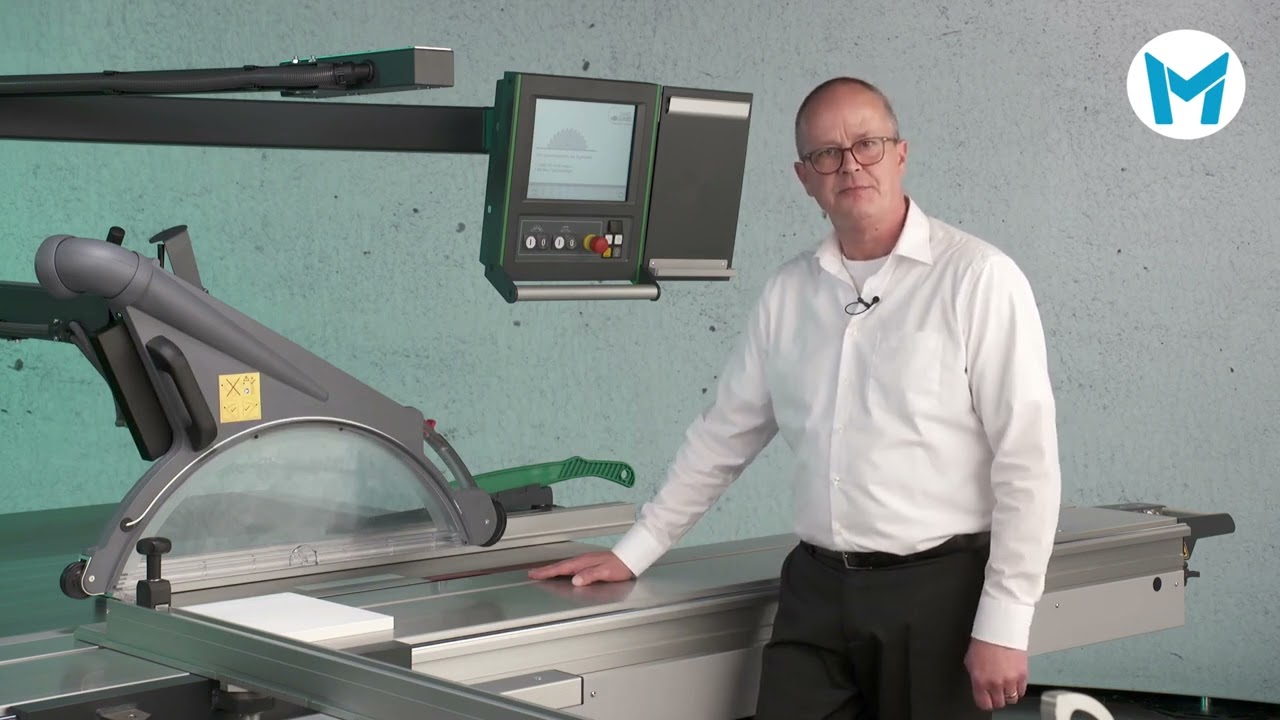

Los sistemas del tipo saw stop de festool a mi no me gustan, me parecen una autentica burrada. El parar un disco de sierra colocando contra el un trozo de aluminio para que choque y detenerlo, no es una buena idea. Lo primero, haces una averia importante en la maquina, adios al disco, adios al sistema y probablemente el efecto de ese choque pueda causar desajustes irreversibles en la maquina. A parte de eso, que te asegura que no te salte un trozo del propio disco o una parte del sistema salga disparada y se te clave en tu cuerpo…
Prefiero sistemas como el hand guard de alterndorf
O el sistema pcs de felder
Estos ultimos son sistemas que no rompen la maquina y en cuestion de segundos puedes seguir trabajando con normalidad
Que maravilla de maquina la altendorf que precio debe tener?
No he conseguido encontrarlo
La altendorf F25 (lo basico, todo manual) con carro de 3200 unos 10000 € mas iva. Con carro de 3800 unos 2500 € mas.
Ya si te vas a una F45 con guias y topes a control numerico, elevacion e inclinacion digital, sistema safe guard pues facilmente y sin saberlo del todo te vayas a entre 40 y 50000 €

A la altendorf f45 puedes exigirle que te corte ingletes perfectos o escuadre perfecto o corte con precisión de décima de milimetro. Con esta maquina si hay error con total seguridad es tuyo, no de la maquina

Lamentablemente ambas se escapan de mi presupuesto, pero si, el sistema de escondido de ambas maquinas se ve genial.
