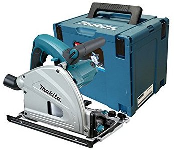

Hola últimamente estoy mirando las sierra de incisión las que corren en una guía y claro antes de decidirme quisiera tener opiniones de alguien q las tenga o las haya usado, mis dudas son las siguientes.
Qué tal quedan los cortes sobre todo en tableros de melamina que es el principal uso que le voy a dar.
Quedan los cortes rectos?
Es tan fácil cortar los tableros como se ve en los vídeos de estas máquinas?
Quedan los cortes limpios sin muchos astilla mientos?
Los cortes te quedan muy bien ,los cortes de melamina si haces precorte quedan muy bien…no dire perfectos pero si que te quedan los cantos muy bien.
gracias por la respuesta, actualmente tengo una sierra circular de las normales de la virutex el tamaño más pequeño y aunque tengo un disco marca Bosch específico para melamina, no consigo que los cortes queden bien, sobre todo quedan torcidos osea q no están a 90 grados aunque use una guía.
y sobre este tipo de máquinas que marca me recomendáis para un uso de aficionado

Yo tengo la maquina que te enlazo mas abajo. También la guía, los cortes son muy buenos, y para melanina lo ideal es tener un disco especifico para ello, de mas dientes. El corte superior es muy muy limpio, el inferior pues a veces se consiguen muy buenos y otras pues se astilla un poco, pero poco. Lo ideal cortar sobre una superficie bien recta, como un tablero de DM que uses para eso.
Yo decidi invertir en esta herramienta ya que no iba a tener ninguna otra para cortes en tableros, como sierra de mesa etc, por lo menos de momento, ya que mi uso es aficionado.
Gracias, yo en mi caso también tengo una combinada pequeña pero hay es imposible despiezar tableros el corte máximo que admite es de 40cm y como ya he dicho tengo una circular de virutex con la que no estoy muy contento cuando he tenido que cortar tableros ya que los cortes salen torcidos, pongo una guía y el corte empieza bien pero después la sierra se va separando de la guía y al hacer fuerza para pegarla a la guía la máquina se va frenando y quema el corte, en fin un desastre

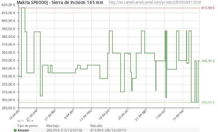

Hola donde has visto €296 ? maas bien 349…
Hola! El dia que puse el enlace estaba a ese precio en amazon, suele fluctuar bastante.
Solo en el ultimo año vario esto.

poco antes de poner el tema en el foro vi en Amazon la sierra de incisión de la marca Dewalt por 300€ y a los dos días estaba por más de 400€
En Amazon yo ultimamente he comprado discos de sierra a un tercio de su precio normal y ya no te digo si es a precio de lo que pieden por aqui,hay cosas que se ve que lo tienen en estoc mucho tiempo y para quitarselo de encima lo ponen a unos precios de saldo.
Bueno pues al final he adquirido la sierra de incisión makita y la verdad es que estoy muy sorprendido, he realizado varios cortes en melamina y quedan casi perfectos y con la guía salen los cortes rectos
Muy buena elección, yo es la que tengo y de momento ninguna pega.
