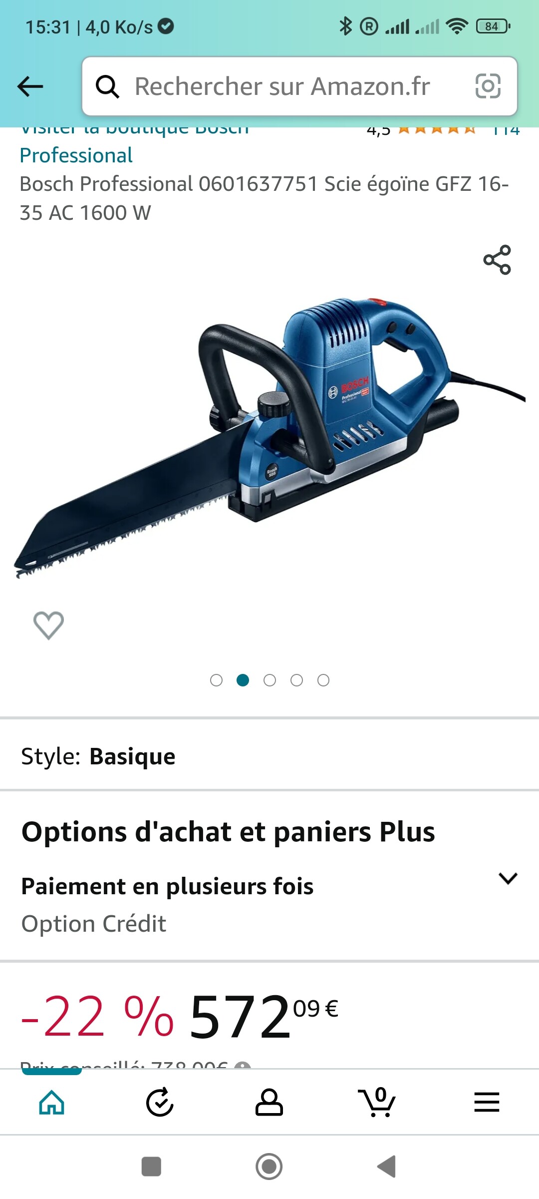

Y les compré una que todos tienen en tejado.
Va muy muy bien.
Puedes agararla por el dorso.
Hay muchas cuchilla, de carburo…
La uso pocas veces pero encantado.
No entra con la agresividad de una motosierra pero es muy rapuda igual.
Solo vale para cortes recto, pero te los deja como un serrucho, segun la cuchilla que escogiste.
Como el diente llega donde el final de la hoja, no rebota como la sables y caladoras. Puedes aproximar encajes , hacer espigas,

yo tengo uno e estos serruchos electrico y no te lo recomiendo, es lento de corte y se desvia bastante, degarra tanto como una motosierra,y las hojas a poco que cortes te calientan una barbaridad, si no tienes otra cosa lo utilizas,pero si tiene una motosierra ni la tocas.
Yo la compre para cortar bloques de Ytong , que son bloques de estos que flotan y para esto si que van bien.por que no generan polvo como con la radial,pero para madera hay otras opciones, de hecho en pocas obras las he visto, y supongo que su mercado son prsonas que les da miedo una motosierra aun siendo electrica.
Es lo que estoy viendo… la veo cortando aislantes, ladrillos, pacas de hierba e incluso canales de carne… no veo mucha relacion con la madera…

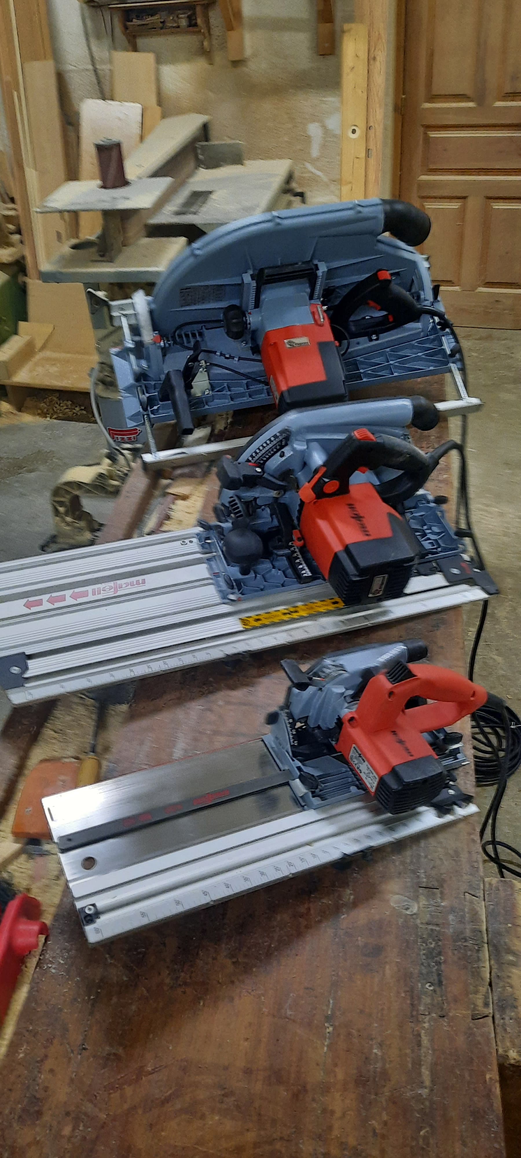

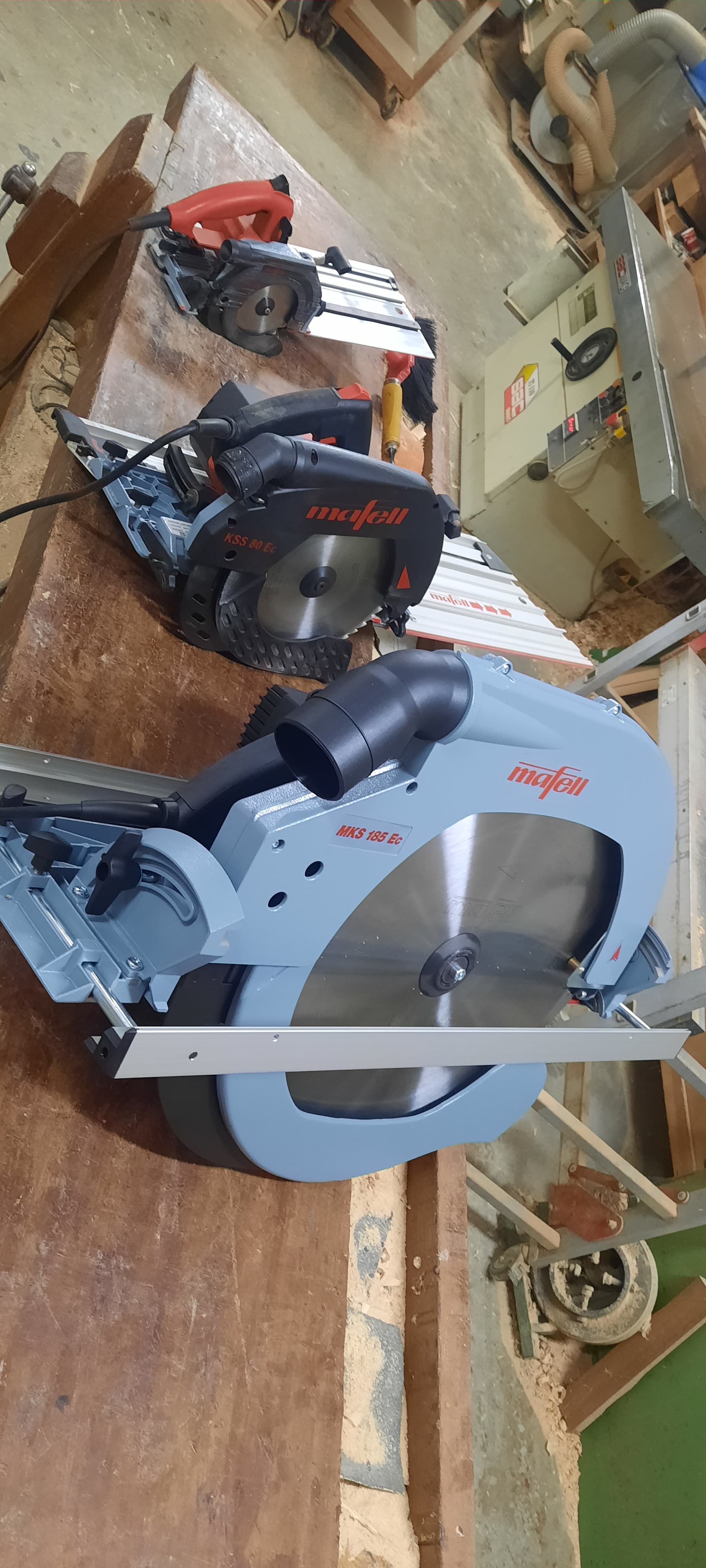

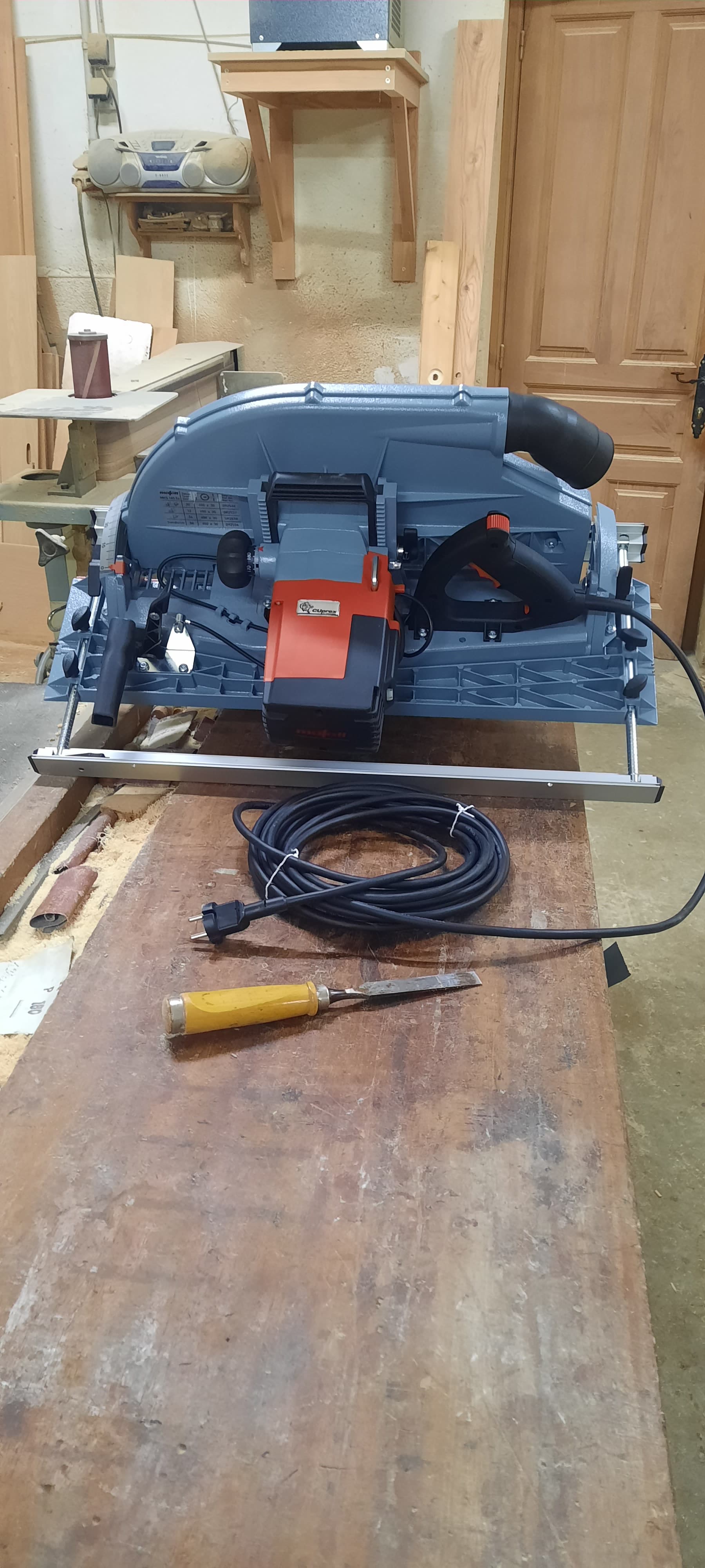

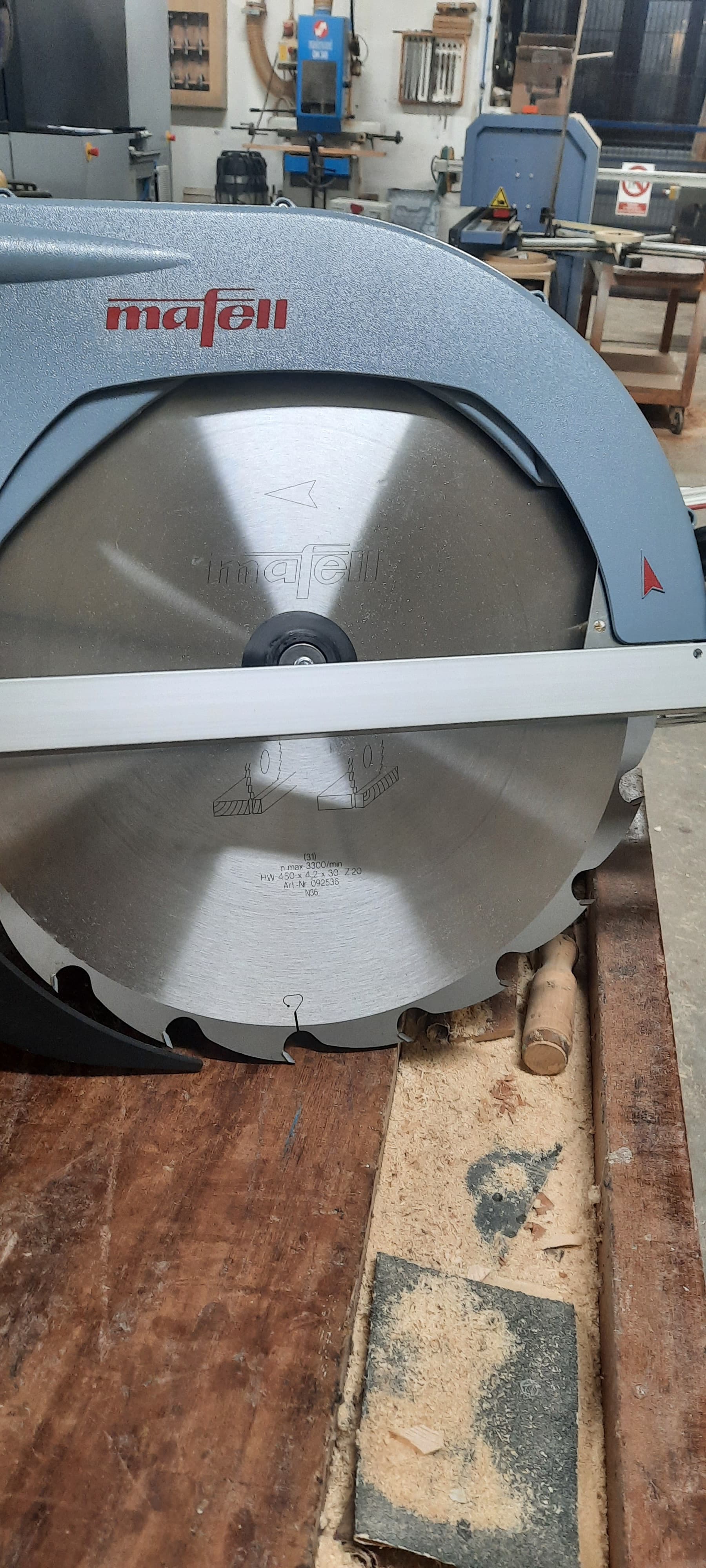

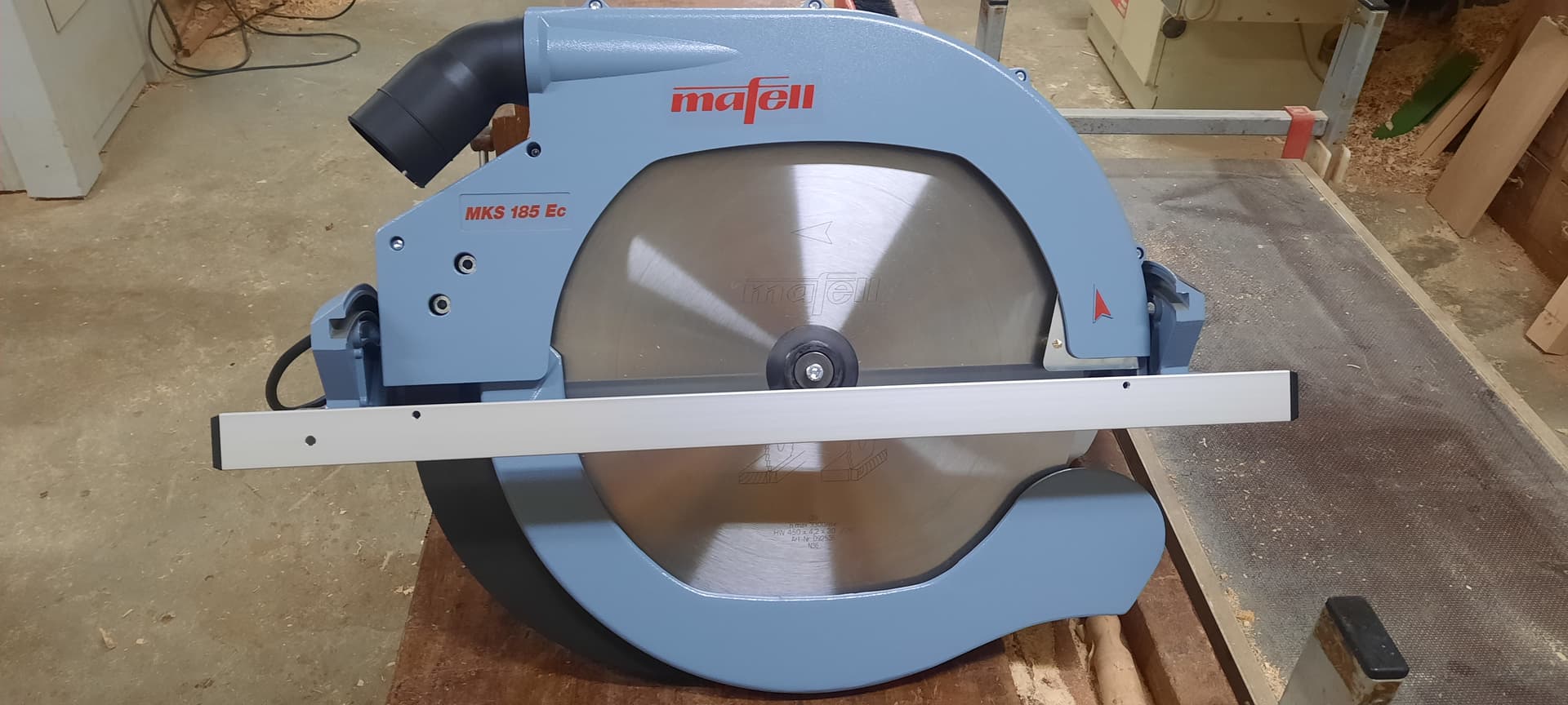

Hoy me ha llegado la Mafell mks 185. Ya os contare las primeras impresiones. De momento os paso unas fotos :yum:
Es una maquina que se ve robusta, pesa bastante pero es un peso bien equilibrado.
Os paso una foto de la familia, junto a la kss 80 y a la pequeña pero matona kss300:

La mks 185 la compre porque siempre corto con ingletadora telescopica pero no da 100 mm de altura en cortes a dos angulos y hay que acabar a serrucho. En esta estructura son muchas viguetas las que hay que cortar y quiero ir rapido

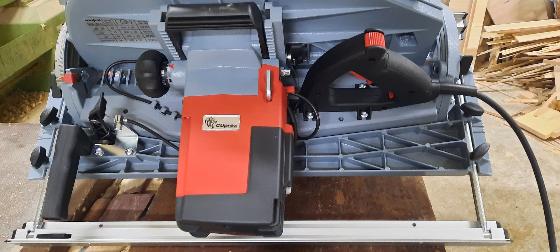

Pues la estoy probando y no cortaba perfecto a 90 °
No llegaba a ponerse a cero en la escala. Ya iba a llamar a Mafell mañana pero descubri tres tornillos para ajustar la mesa y los toque y ya la tengo.
Lo que tengo que hacer ahora es unos caballetes mas bajos que el banco porque entre la vigueta de 10 cm mas la maquina que es bastante alta queda muy alta para trabajar, queda muy incomoda para sujetarla.
El arranque es muy progresivo, a penas notas que arranca, no se mueve.
