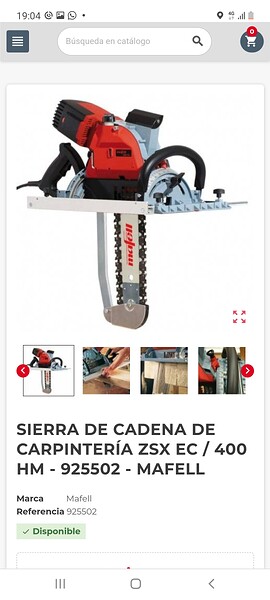

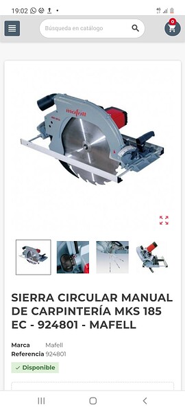

Pues eso… el eterno dilema toca. Al final me ha salido una estructura grande y necesito cortar muchas viguetas de 200x120 con angulo compuesto (dos angulos).
Veo estas dos maquinas posibles y solicitare una prueba a Mafell para verlas.
En principio me convence mas la de disco por varias razones:
El corte del disco pienso que siempre quedara mas exacto que el de la cadena.
El afilado del disco es facil, el de la cadena lo desconozco
Un disco de 450 de diametro cuesta unos 180 € frente a la cadena que cuesta 720 €
Las maquinas en peso y potencia son casi iguales.
Ambas inclinan 60° pero la cadena inclina a ambos lados y el disco solo a un lado, aunque eso no lo veo problema
Esta semana solicitare una prueba a Mafell para tocarlas y ver si me ayuda a decidir.
Que opinais? Conoceis alguna otra maquina portatil con capacidad de dar estos cortes? No me vale ingletadora porque quiero dar los cortes sin mover mucho las viguetas ya que son de 7 metros de largas y cuanto menos las tenga que mover manualmente mejor.

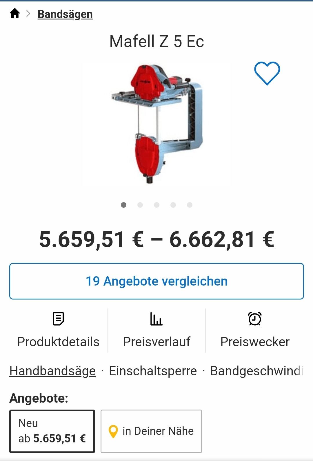

Y la de cinta colgante portátil de
MaFell?
La vi en Sierrolam
No tiene la agresividad de las otras dos.
Corta muy recto por su apoyo y la calidad del puente.
Es un cinta, que no tendra que tener que ser de Mafell.
Puedes hacer mucho mas que corte rectos…

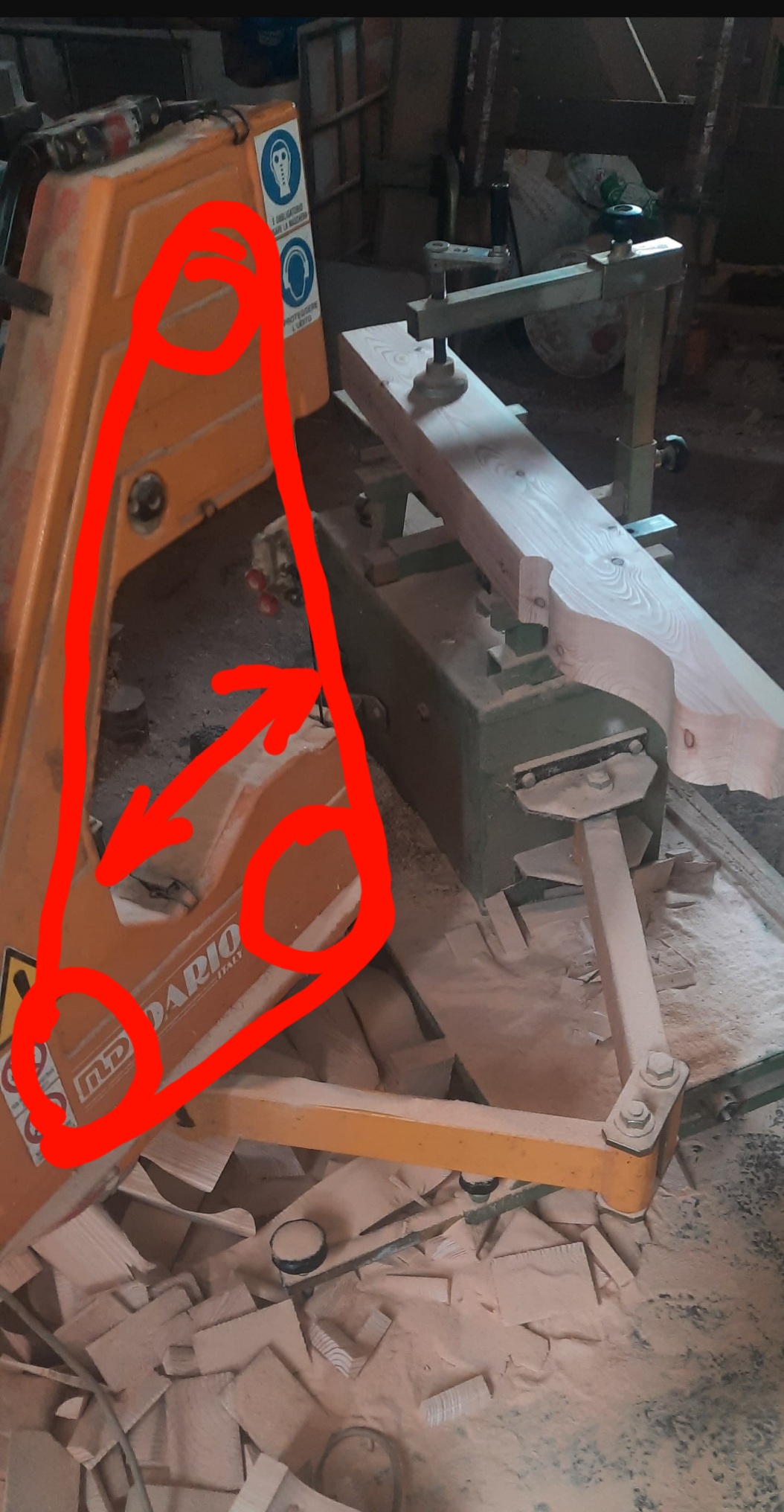

Para hacer canecillos es una buena maquina. Yo soy mas partidario de la Dario. Aunque no es una maquina tan “portatil” como la mafell tiene mas juego que la mafell ya que al tener tres volantes no te limita tanto el espacio entre la cinta que baja y la que sube… no se si me explico… ahi va foto:
La mafell es mejor para llevarla a obra o por ejemplo cuando haces cortes por las dos cabezas de la viga en la dario tienes que dar vuelta a la viga, necesitas mucho espacio y esfuerzo para hacerlo. Con la mafell no tienes que darle vuelta a la viga.
Por contra hay ciertos canecillos que puede hacer la Dario y la Mafell no. La Mafell creo recordar que tiene volantes de 200 mm lo que quiere decir que mas de 20 cm no puedes hacer el corte porque te pega en la cinta
