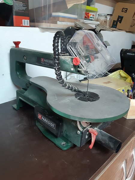

Buenas Emetero. Es la Parkside? Sabrías decirme qué modelo? Veo varias, PDKS 120B3, PDKS 120A1, PDS 120 B2? No tengo muy claro cuál es la diferencia entre estas 3… si alguien me puede ayudar.
Gracias!
tengo esta que es un modelo con unos cuantos años. Ahora tienen otro que cambia un poco el diseño.
Emetero, mil gracias por las fotos y respuesta. Me acabo de comprar esta misma por 70€ en wallapop, a ver qué tal. Ya te contaré.
Gracias de nuevo y un saludo!
A mi me va muy bien. Espero que te vaya igual que a mi. Ya me contarás.
Pues eso depende de ti, tus necesidades y demas criterios, pero a tenee en cuenta que lo barato termina siendo caro…
A estas horas ya he visto que has comprado una, ya nos diras como te va…
Gracias Nublotara, a ver cómo sale la Parkside.
Saludo!
Buenas Emetero, ayer me llegó la Parkside y va genial, es exactamente lo que buscaba. Gracias de nuevo.
