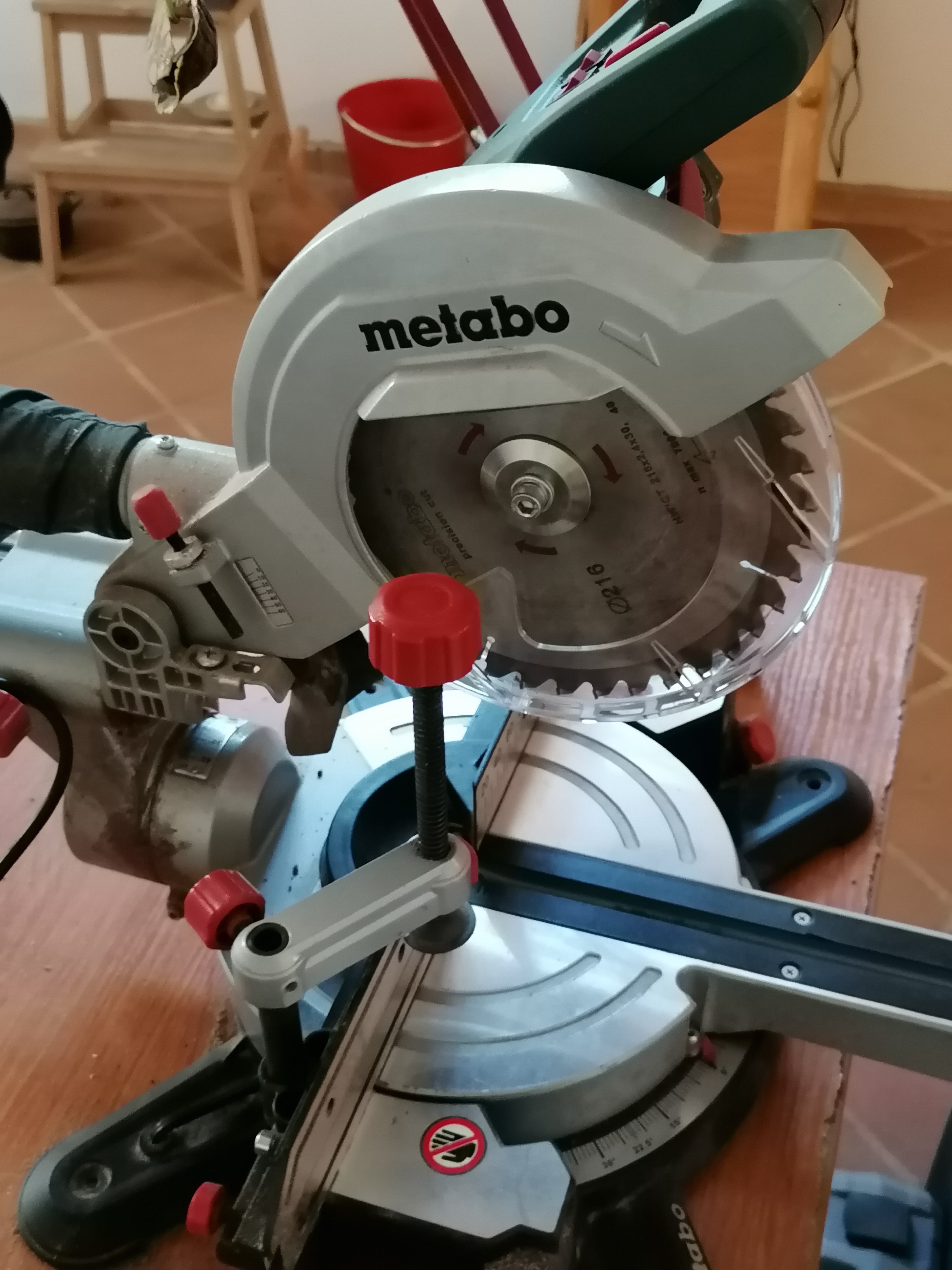

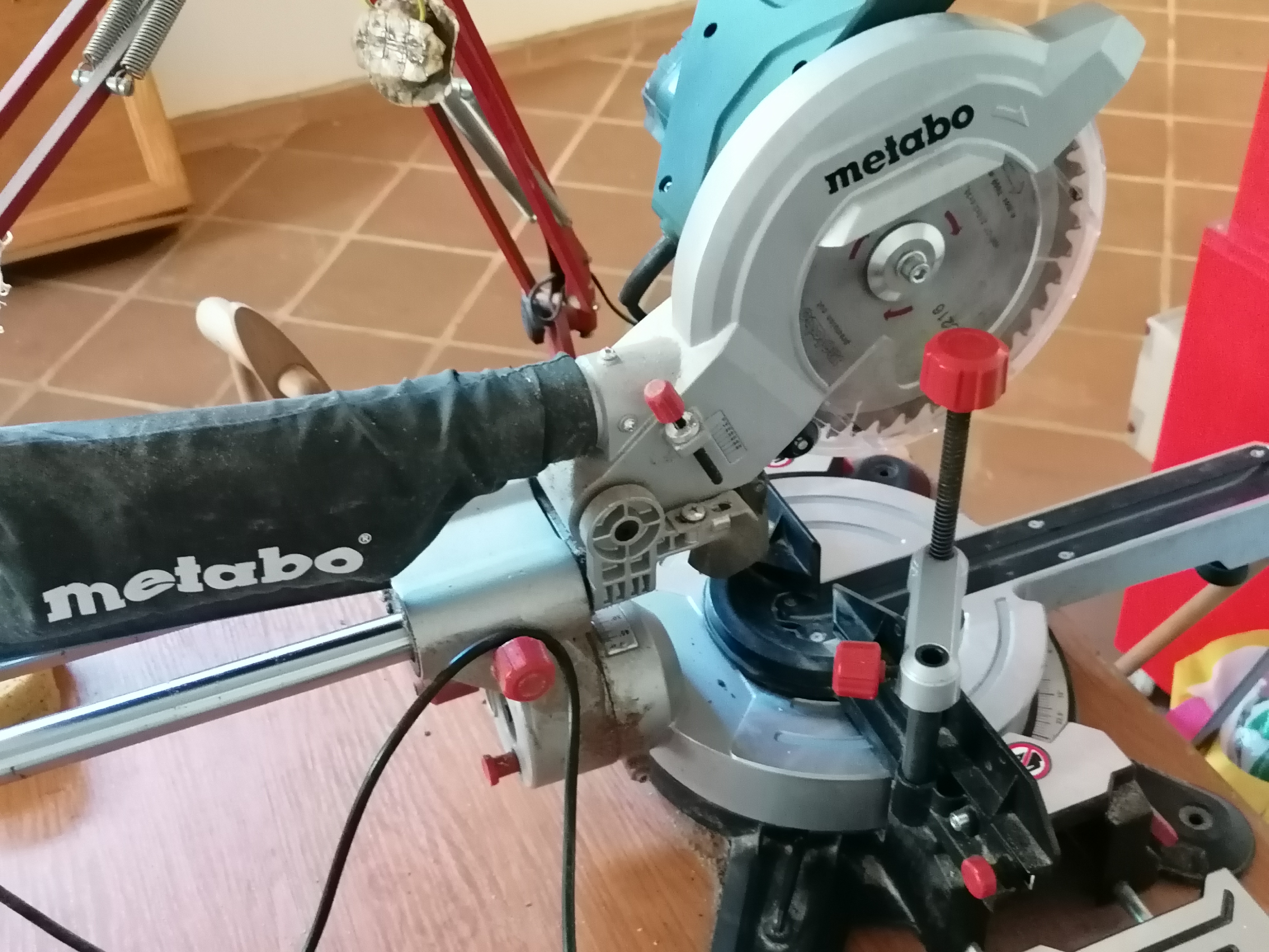

Pues me ha regalado un amigo esta máquina. Con la caja y todo. Está como nueva. Creo que sólo ha cortado un par de puros.
Es que lo han tirado de casa…
En un primer vistazo veo que hay dificultad para sujetar piezas pequeñas.
Por ejemplo, si quiero cortar longitudinalmente un 40x40x300 no llega el sargentillo que lleva. Se queda lejos, en Burgos.
Y de meter la mano ni de coña.
¿Algún accesorio seguro que no sea de un jutuber esquizofrenico?
Porque pegar un listón en el lateral del 40x40 y sujetarlo con el sargentillo, no se, me da miedo que se suelte y de un viaje.

lo primero si tienes que cortar cosas de poco diametro o escuadra ,cambia el disco,por que con el que lleva como bajes demasiado deprisa el estropicio esta asegurado.
para cortar cosas pequeñas preparate una guia falsa con dos trozos de tablero en forma de L y cuando la pongas regula la profundidad de corte para no cortarla en dos,a la guia le puedes poner una mordaza rapida o algun sistema se sujetcion para las piezas y ademas tendras solo cortado el paso se sierra,asi las piezas tampoco te saldran despedidas hacia la maquina.
Perfecto. En efecto, lo de la hoja ya lo había visto, lleva otra nueva de repuesto.

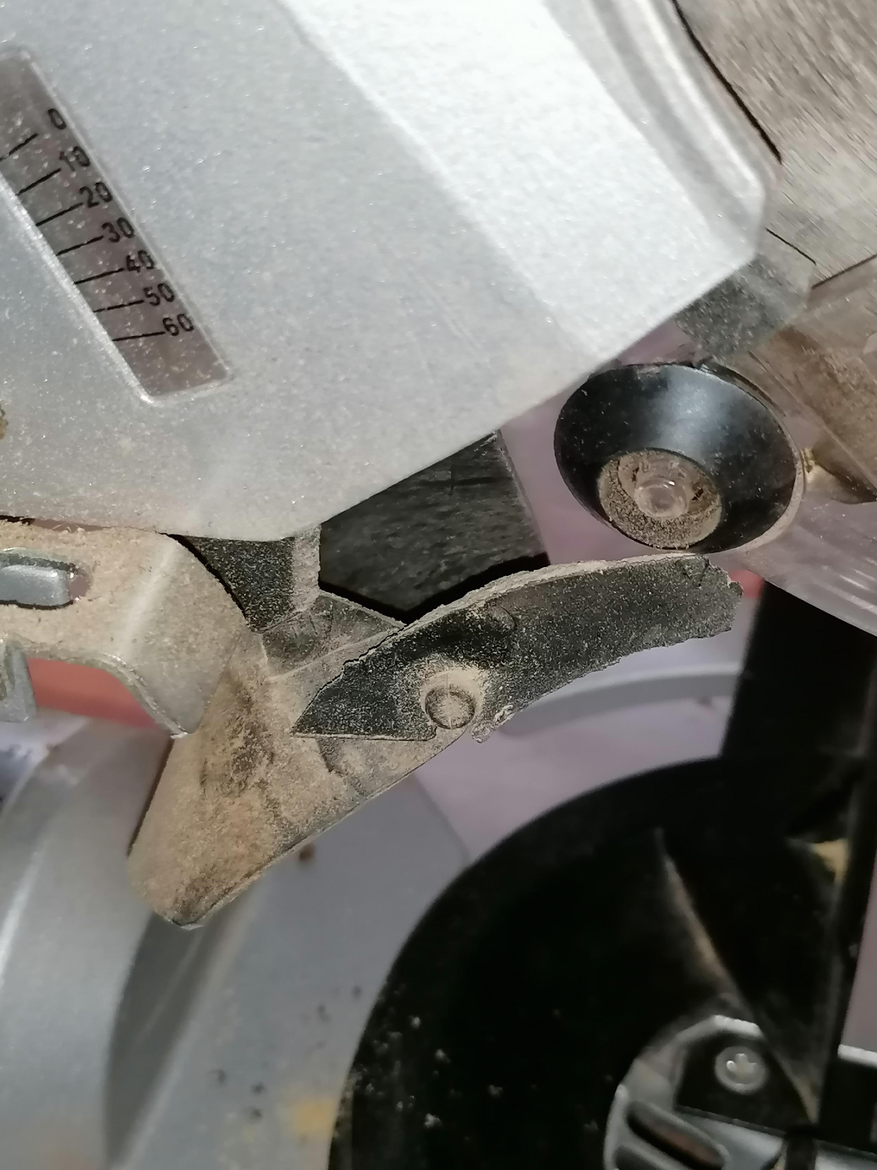

Confirmo lo que bien dices porque estaba limpiándola y he visto que lleva en la toma tras el disco dos flequitos de goma/caucho y un embocador de plástico. Están rotos. Debió darle un enganchón y la pieza saltaría.
No parece que afecte en nada.
La he probado con un tablón de andamio y corta putamare.
Muchas gracias.
¿OK?
Esto es lo roto, en la toma de aspiración.
Le falta un trocito del plástico, pero aún puede pegarse.
