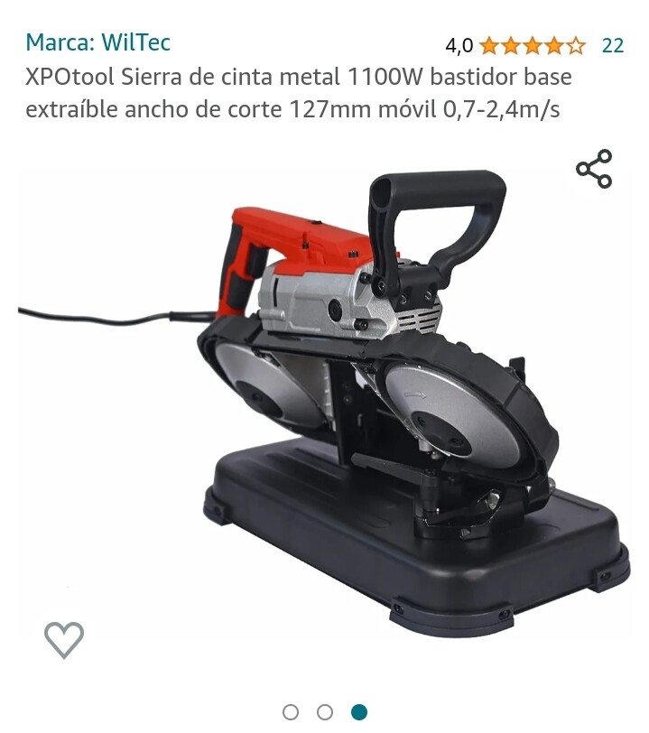

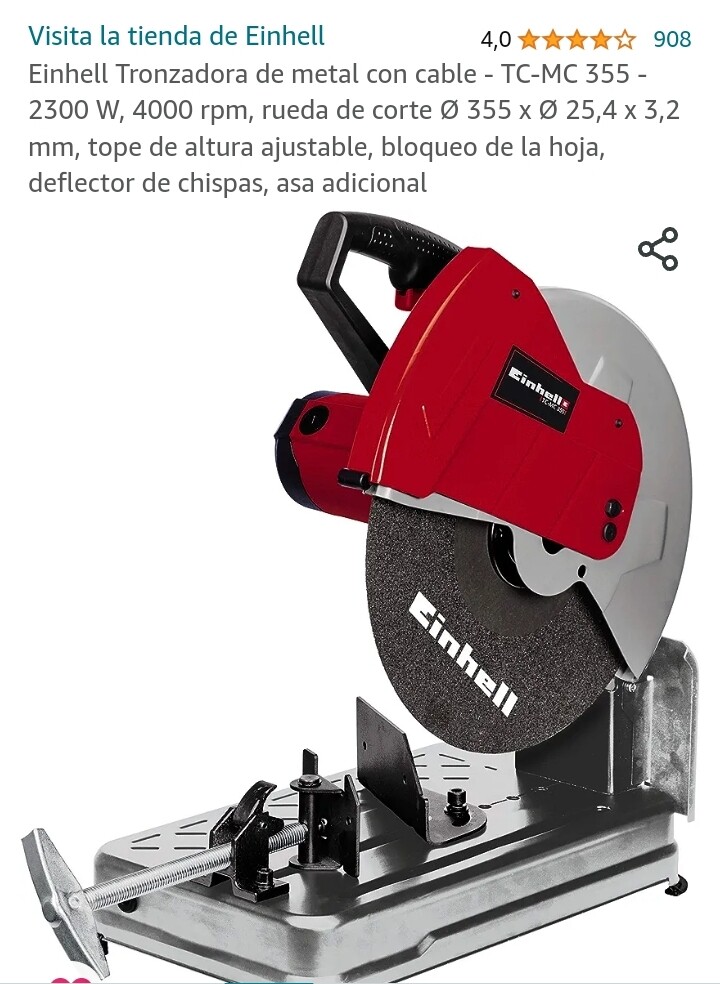

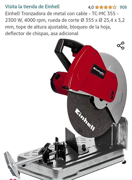

Estoy pensando en adquirir una nueva herramienta en este caso quiero una herramienta para cortar principalmente metal , cortes rectos y en ángulo sobre todo para cuadradillo
En un principio tenia claro que iva a ser una tronzadora y ahora tengo la duda si por poco dinero mas una sierra de cinta de las “baratas”
El motivo de que ahora piense en una de sierra es que me parecen menos ruidosas, cortes más limpios, menos polvo y la remota posibilidad de poder hacer una sierra de cinta para madera se me ha pasado por la cabeza
Vosotros como lo veis?
Las principales opciones ahora:
Einhell Tronzadora de metal con cable - TC-MC 355 - 2300 W, 4000 rpm, rueda de corte Ø 355 x Ø 25,4 x 3,2 mm, tope de altura ajustable, bloqueo de la hoja, deflector de chispas, asa adicional https://amzn.eu/d/ewT3W2x
Anbull Sierra de cinta de metal con foco LED, 1100 W/230 V, ajustable 0 – 45 °, sierra de cinta con base extraíble, banco de trabajo de acero aleado https://amzn.eu/d/8jEQoTZ

Valora también el coste de los discos y sierras…
A la larga eso es lo que más dinero cuesta… :rofl: :rofl: :rofl:
Pues por lo que veo los discos pienso que se gastarán más deprisa que las sierras…
Sobre precio en amazonia estan sobre 8 € unos bosh y sierras desde unos 12 €
Osea que las sierras parecen más económicas y limpias…
Y con la sierra de cinta no hay chispas, el problema el de siempre una sierra de cinta para metal se te va de precio.
Yo tengo la parkeside:
-Corta muy bien y para cuatro cosas que he realizado sigo con la misma cinta.
-La precisión el problema es el sistema que trae de agarre de las piezas solo a un lado le falta otro soporte en el otro lado.
Se puede desmontar de la base y usarse a pulso.
Ventaja el precio pero como le vayas a dar caña me temo que cáscara.
Sierra de cinta inalámbrica 1100 W
Una de calidad se te irá a los 1000 €, salvo que encuentres en walapo algo.
yo tengo la tronzadora del LIDL y tambien muy bien, los disco son baratos y duran mucho. La he utilizado para las estructuras de los bancos del taller con tubo de 40x40 y genial, yo le daré poco uso. La opcion de la sierra de cinta tb es otra opcion, en mi caso cogi la tronzadora porque estaba muy bien de precio, creo recordar que no llego a 70€ y las cajas de discos de repuesto unos 4€, yo sigo con el original y ya lleva bastantes cortes

Yo tengo la sierra de cinta Femi para hierro y muy contento
https://www.google.com/url?sa=t&source=web&rct=j&opi=89978449&url=https://www.amazon.es/sierra-cinta-femi/s%3Fk%3Dsierra%2Bde%2Bcinta%2Bfemi&ved=2ahUKEwi3vu7MlKqBAxWzQaQEHU0DCDUQqa4BegQIFBAA&usg=AOvVaw3RdQt65Qn-fbQFT2MKy-og
Gracias @Marcos_Santana tiene mejor pinta pero eso ya se va mucho de precio, hasta ahora estoy cortando con radial y la intencion es ahorrar un poco de tiempo, en metal se gradece la precisión pero si un corte queda un poco abierto se rellena…

Por precisión yo diría que tronzadora.

Yo también tengo la FEMI 780XL y sabiendo que es de bricolaje, no funciona demasiado mal, bajo mi punto de vista es de las mejores aunque como todos, tiene sus cositas, si la fuerzas al bajarla, te tuerce el corte, vamos, que tienes que cortar sin prisas y muy importante, siempre en seco.
Tampoco la he dado demasiada caña, pero ya he echo varios proyectos y sigo con la sierra de origen.
Este verano me falló en medio de un proyecto, que dejo de funcionar y tuve que acabar con radial y menuda diferencia. Al final el problema era algo de suciedad en el colector y las escobillas no hacían buen contacto, fue limpiar la zona y volver a funcionar.
