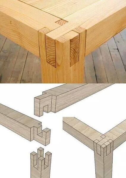

El caso es que necesito opiniones, a dia de hoy no tengo una sierra manual decente( tengo una cosa que parece japonesa de carrefour) y quiero empezar un proyecto para mis suegros, una mesa de centro muy simple pero al quiero hacer una unión que he visto para hacer esquinas con 3 listones, es la de esta imagen:
Mi duda es si comprarme una sierra de costilla decente o una sierra japonesa dozuki, ya se que el tipo de uso es distinto (por los dientes y tal), pero quiero recabar opiniones de tod@s los que me puedan (o quieran) ayudar.
