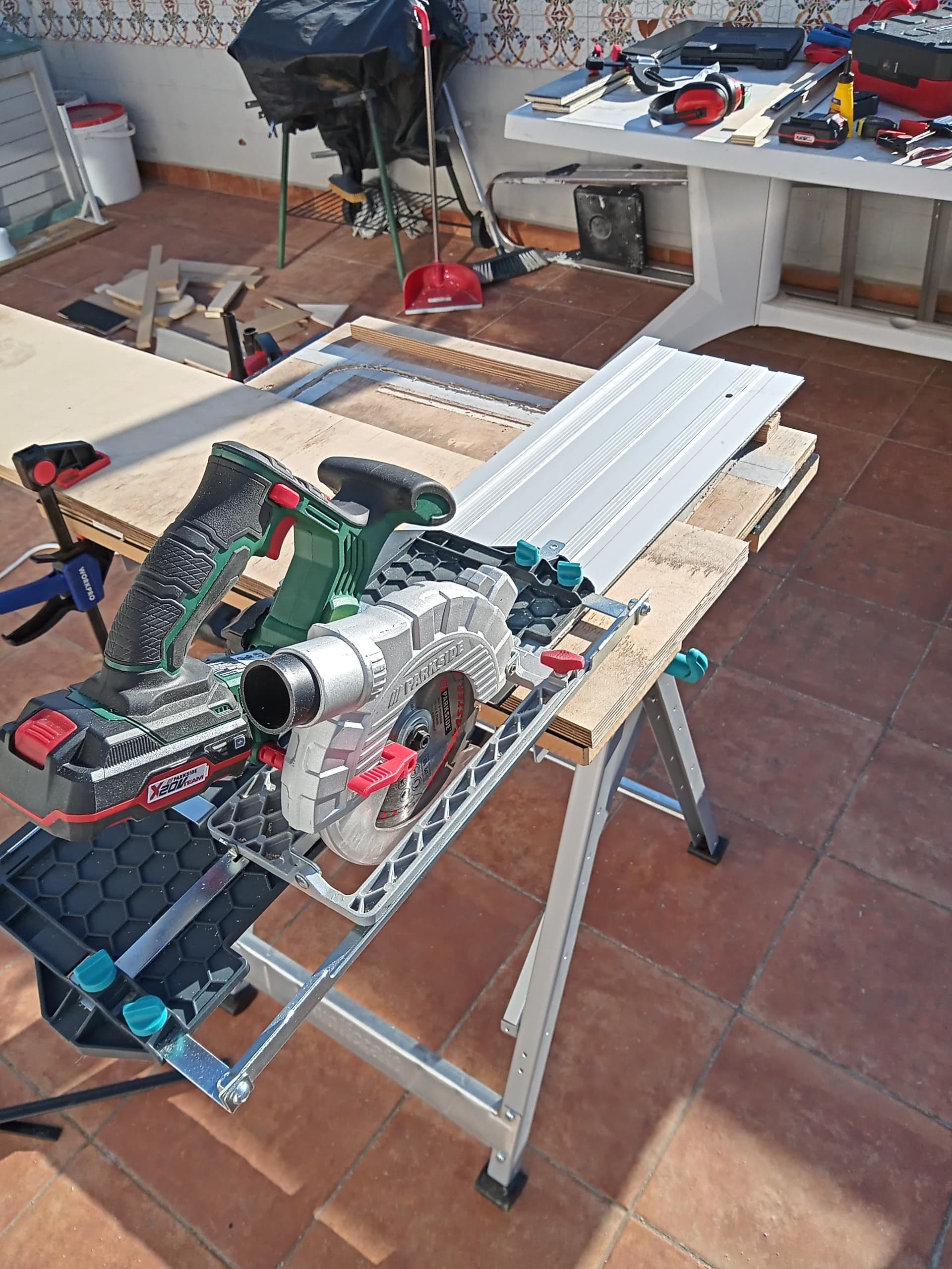

Yo en mi caso tuve una sierra circular parkside 20v mala a rabiar​:rofl::rofl:
No salía ningun corte a escuadra ni con la guia wolfcraft (segundo error) nada recomendable

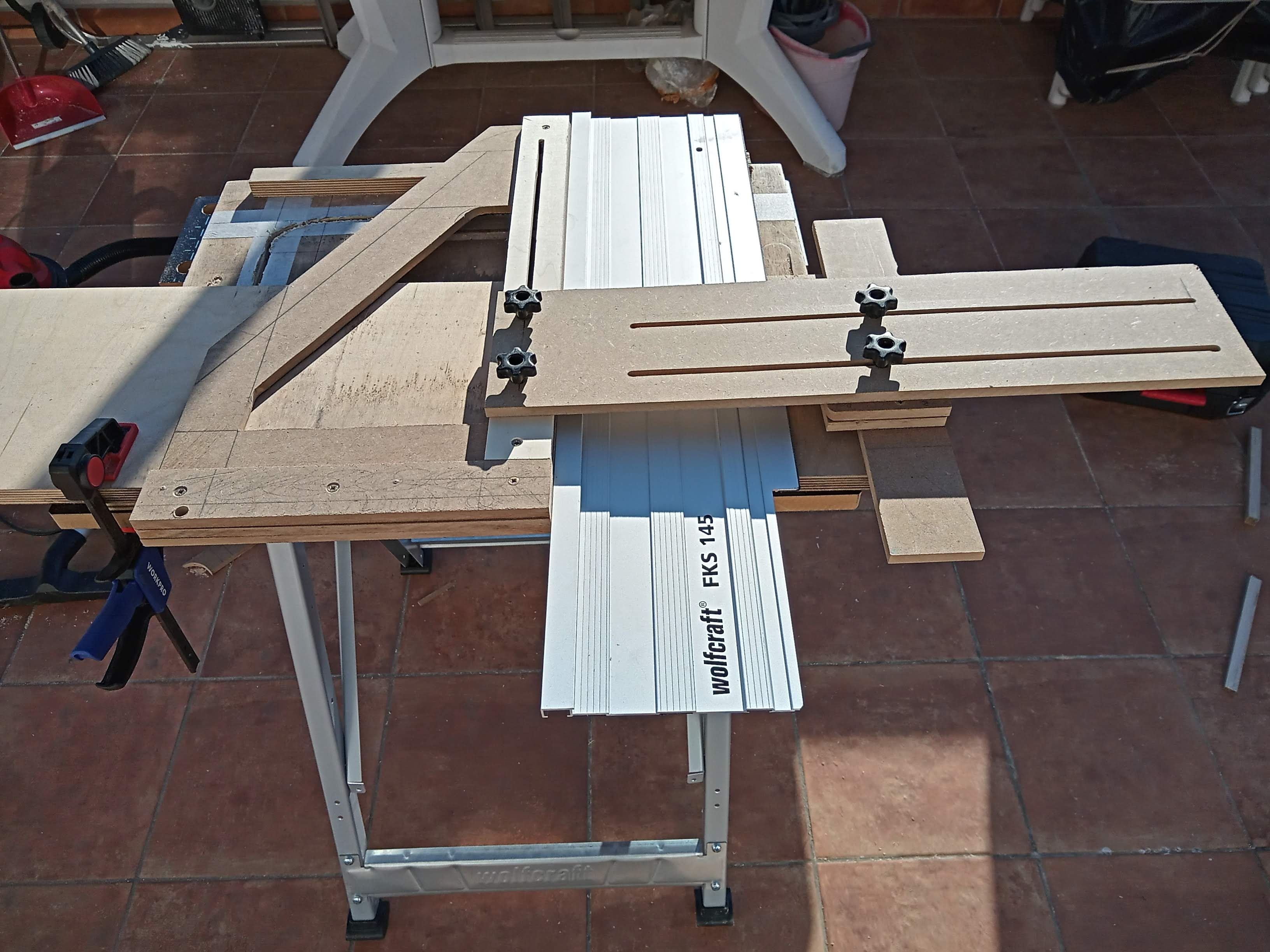

@el-aparecido y que tal el invento? Yo me hice uno en su dia pero nada …
Que bien me lo paso haciendo castañas jajaja
Siento por las respuestas que no pierdo nada! Lo de cambiar el disco tengo claro, pero para mí siempre será una herramienta de poco uso y de corte aproximado antes de refinar con otro. Si trabajase mucho con aglomerado o contrachapado de grandes dimensiones igual buscaría una mejor.
@el-aparecido pues te pongo por otro lado el segundo intento y segunda castaña :rofl:

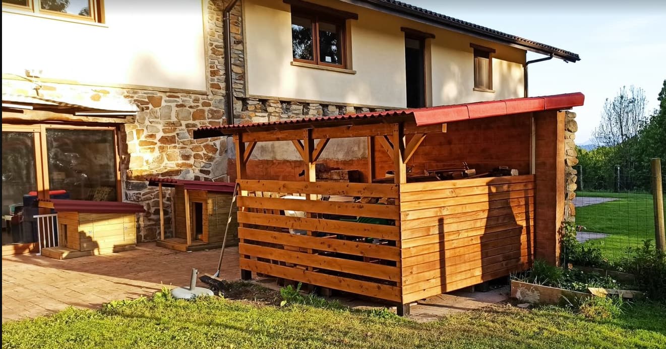

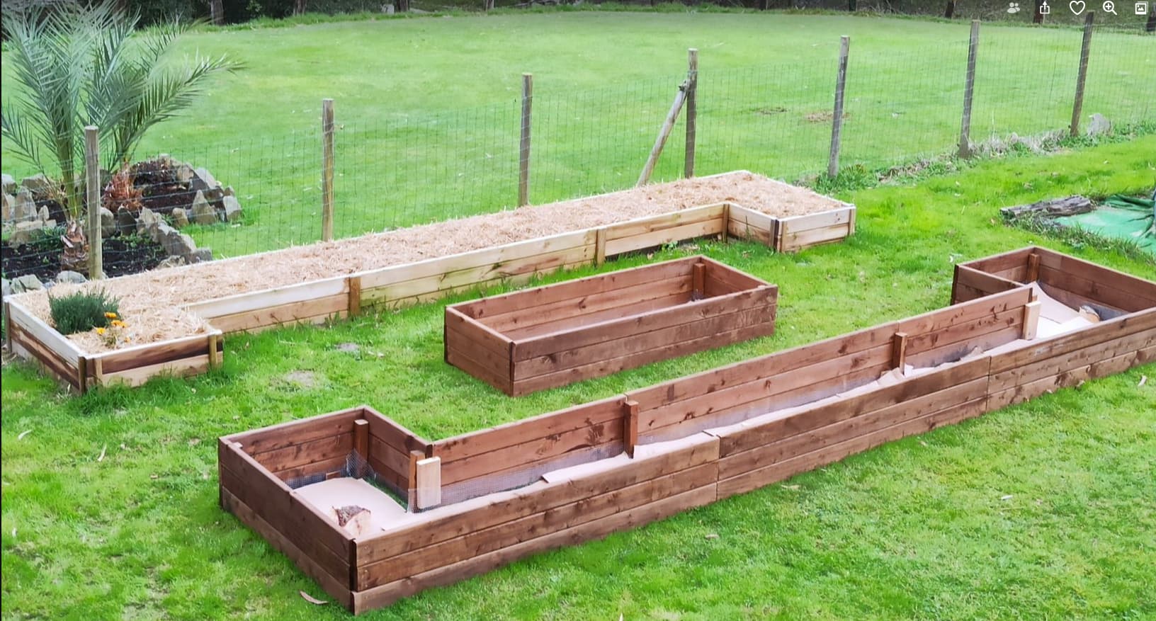

En mi caso hasta el momento muchos de los proyectos abordados ha sido de exterior y con tablones tratados de diferentes medidas y/o postes de 9x9, 7x7, rastreles, etc…
Poca cosa con tableros, al menos de momento porque tengo en cartera algun proyecto de amueblar el hueco de lavanderia con muebles tipo “cabinets” que dicen los yankis… y ahí si que veremos a ver.
Todo para casa. Y son cosas que aunque cuanto mas exacto mejor, entiendo que la tolerancia no es la misma que al construir otro tipo de cosa.
Hablo de construir una leñera, casetas para los perros, una escalera exterior con viguetas reutilizadas de un tejado, bancales de cultivo, etc, etc…

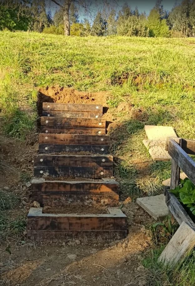

Para este tipo de cosas, en mi opinión, me ha venido mucho mejor el combo ingletadora + circular. Las vigas con las que hice la escalera exterior, por ejemplo, eran aproximadamente 11x11, irregulares despues de años de estar bajocubierta. Sin la sierra circular cortando por las 4 caras, hubiera sufrido como un perrete para dejar cortes medianamente decentes a mano.
Tambien la uso para “cantear” madera de palet, cortes a 45 para el sistema frances… en fin.
En mi caso, además de todo lo dicho tambien pesa que el desembolso para conseguir una circular decente no es comparable con el de una sierra de mesa, pero sobre todo que para este tipo de cosas me venia mejor. Pero vamos, soy todo oidos.
