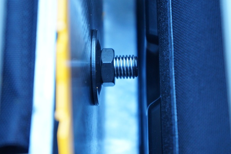

El eje de la DW745 que tengo es corto (comparado con los modelos grandes) pero sí le puedo poner discos para ranurar aunque no todo el juego completo. Compré un juego de discos ranuradores de 6" que vienen con 2 discos grandes (siempre deben estar instalados) y 3 semidiscos (chippers), aunque sólo puedo usar 2 de éstos como máximo.
En la 7491 el eje es largo, la sierra queda así
