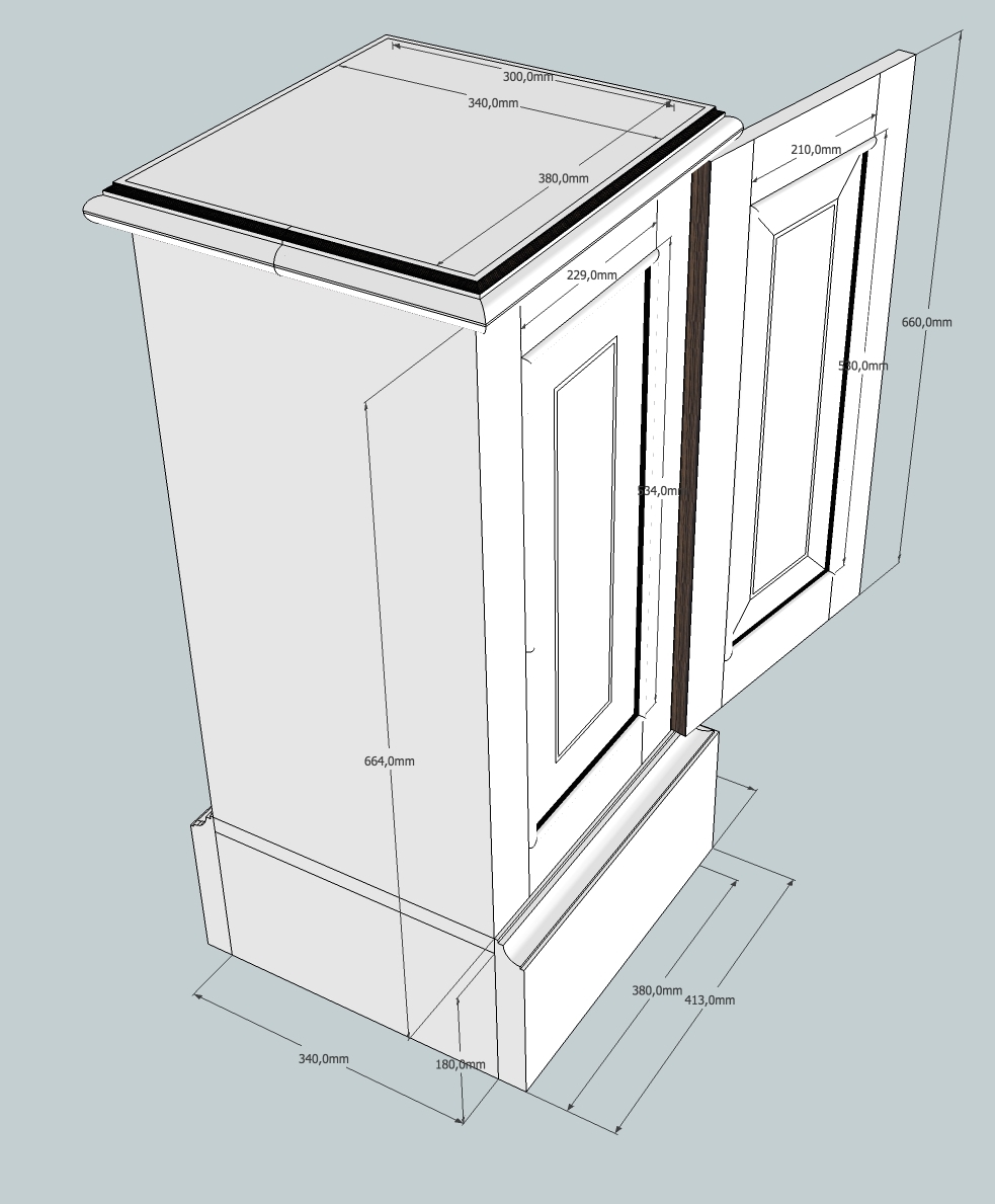

Al entregar y montar la vitrina con su falso chiminea, mi cliente me dijo, “Ahora, quiero un mueble pequeño a su lado para mis cds”. Sorprendido pero muy feliz ( claro!) le dije, “pues darme unas semanas y te mostraré unos dibujos”.

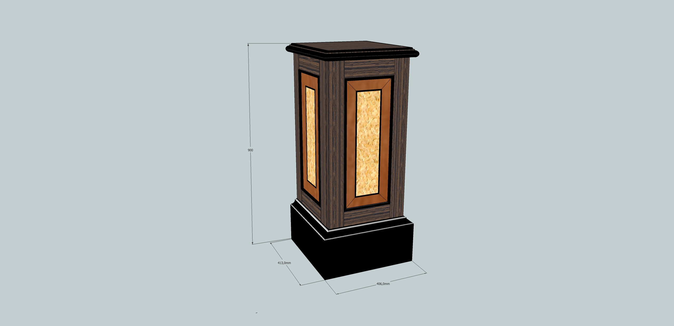

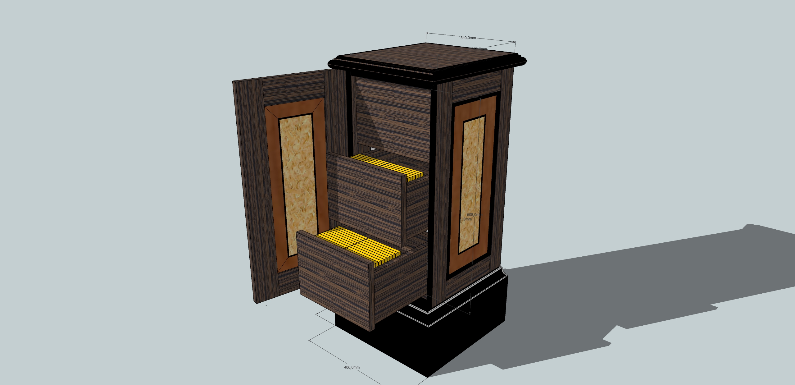

Aquí estan los dibujos, y ella estaba de acuerdo con el precio, entonces empezé la semana pasada. Otra vez, todo será DM hidrofugo chapado, usando ziricote, cerezo, y raíz de abedul en el centro de los paneles.

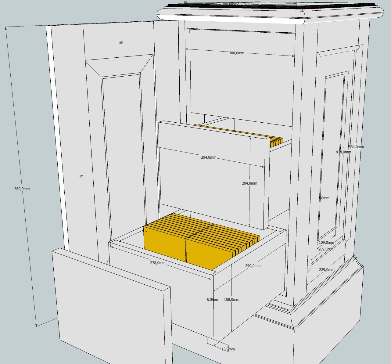

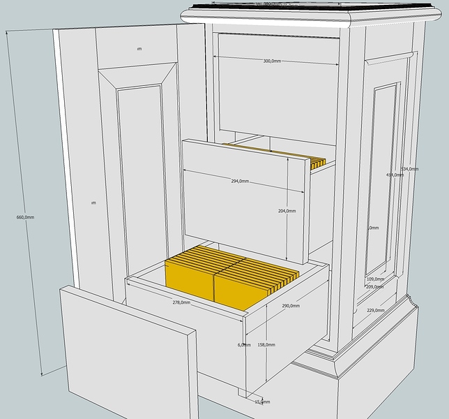

Como veas, esta compuesto de una caja grande con puerta y dentro tres cajones para sus cds. Cada cajon puede caber 50 cds. Por supuesto , es un diseño donde tiene que medir las cajitas de los cds para saber el espacio interior del cajon, y añadir unos millimetros de holgura, entonces las dimensiones del cajonero estan gobernadao por los dimensiones cds, igual que un coche , una persona tiene que caber dentro para conducir, los demás es embellacedores.

Hola compañero,seguro q estará super,me permito un apunte déjale algún separador para poder poner CD dobles ,seguro tiene alguno y lo agradecerá ,estoy deseando ver las fotos
Buenas tardes @taxux, pués, pensé en separación entre dos líneas de CDs, es decir en medio , de frente atrás, pero con solo dos millimetros de holgura será suficiente, incluso las cajas de CDs que son un pellizco más grande. No creo que mi cliente tiene CDs para llenar todos los cajones, entonces ella tiene ganas de escuchar y comprar lo que quiere cómodamente.
