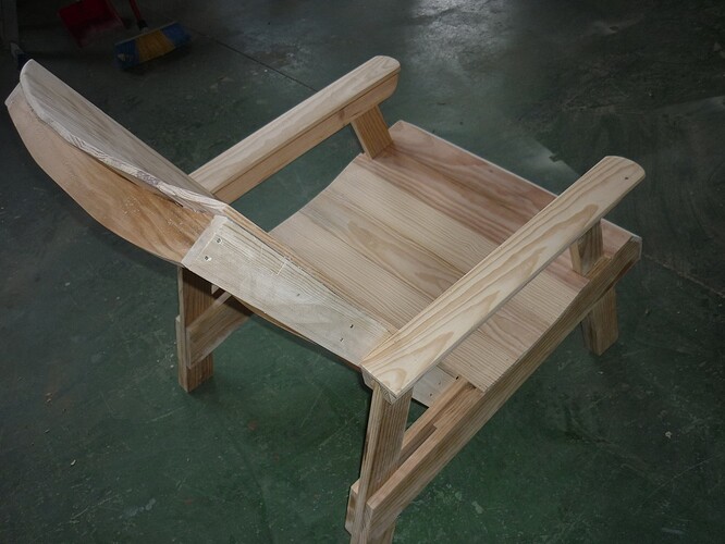

Esta silla de jardin es una modificacion de las comunmente conocidas en EE UU y Canada “Adirondak”.
Al final pienso que la union de tablas sin espacios de dilatacion tendra respuestas no deseadas,para eso le di buenas manos de Lasur incoloro que junto con la precaucion de exponer a la lluvia…ya contare, porque me temo que recibira este invierno tanta agua como los naranjos de su vera.
El asiento y respaldo es de lamas machihembradas de friso de paquete de oferta en Leroy Merlin y la estructura y patas de pino rojo de unos retales con 20 años.
El modelo lo saque de Matthias Wandel (woodgears.ca)con planos en Sketchup gratuitos.
Saludos Joaquin

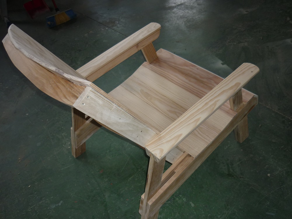

Da la impresion de que el arco del espaldar esta mal cortado pero es efecto de la foto
Muy chula la silla y sobretodo comoda (con unos cojincitos), vamos que ya te estoy imaginando sentadito al atardecer…vamos disfrutona, disfrutona . Eso si lo que comentas de los problemillas por los movimientos de la madera seguro . Por cierto como estan sujetas las tablas a la estructura. Muchas grarias por compartirlo. Un saludo.

La silla se la hice a mi hijo mayor que es el que la disfruta.
Y sobre el ensamble,los frisos, encolados y con clavos brad y la estructura y patas con tornillos ocultos.
Se ve un mueble robusto y funcional con un aspecto comodo y fuerte.

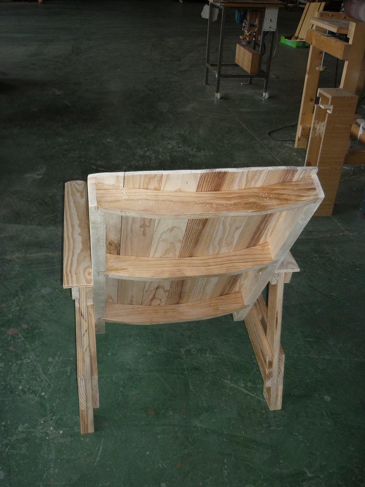

Incluyo detalle de la estructura que da el curvado de la espalda.
Una digna “Adirondack Chair” como bien decias en la introduccion del post. Sin duda muy bien ejecutada y aunque no soy fan de este diseño la verdad es que esta muy bonita.
La silla…perdon sillon,no cae bien en cualquier lugar,sin embargo en casa de mi hijo donde ha ido a parar tiene el entorno acorde. En mi casa con un patio de ladrillos no es adecuada.
