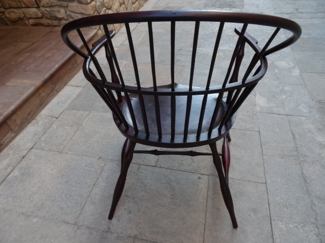

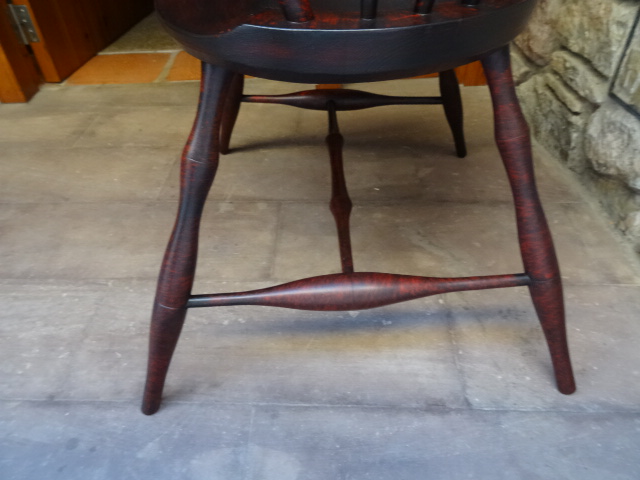

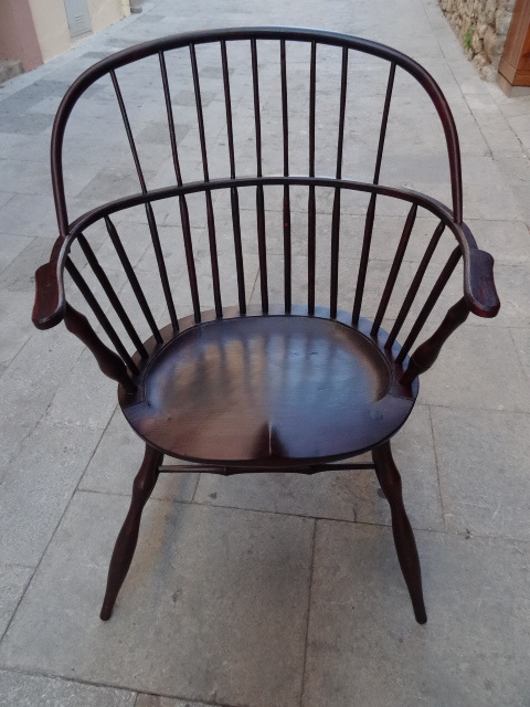

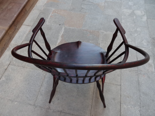

Hola a todos;
Hace un tiempo empezé este trabajo, una silla o sillón windsor, para ello compré un libro que más o menos te va orientando, pero poco, yá que el pequeño plano que detalla las medidas y plantillas que hay que hacer está mal interpretado, despues pude leer el diferentes blogs que era cierto, pero continué con ello.
La silla tiene un respaldo de doble altura y las patas inspiradas en cañas de bambú, torneadas en ciprés procedente de un cementerio, el culo en pino,vaciado con azuelas y bastrenes, las varillas verticales de unas ramas de roble, trabajadas despues de ser cortado, con cuchillas de dos manos, bastrenes y alguna que otra herramienta de" veritas", previamente se tuvo que fabricar una caballete con una prensa, la estructura de reposabrazos y respaldo en fresno, se dejó una semana en agua y se fabricó una caja para poder vaporizar las piezas para despues curvarlas. Todos las partes torneadas en ciprés se han ensamblado con brocas salomonicas y berbiquí, posteriormente con broca conica, y todo el resto de taladros idem. de lo mismo berbiquí, etc.
El mayor problema de construcción, reside en la cantidad de angulos que tiene, necesitas usar constantemente medidor de angulos, falsa escuadra, compases y divisor, y no pasarte ni un pelo… El resto es una buena practica de usar herramientas manuales casi en extinción, cuchillas, azuelas, etc.
El aspecto una vez acabado contrasta entre la perfección del torneado con el trabajo tosco de la madera trabajada con cuchilla, pero realmente son así, para el acabado he usado lo que en inglés llaman Milk Paint, es decir leche cuajada con vinagre y al resultante se le añade pigmentos, dos primeras capas de color rojo vivo para despues dos ultimas manos de negro, con ello se consigue un traslucir el rojo bajo el negro, los reflejos que da son chulos…Una mano de aceite de linaza y listo.
