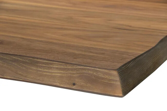

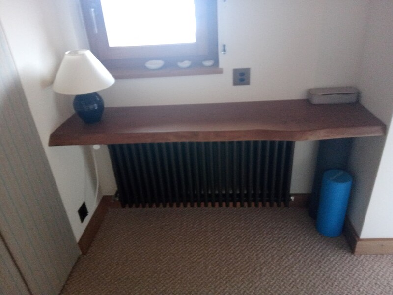

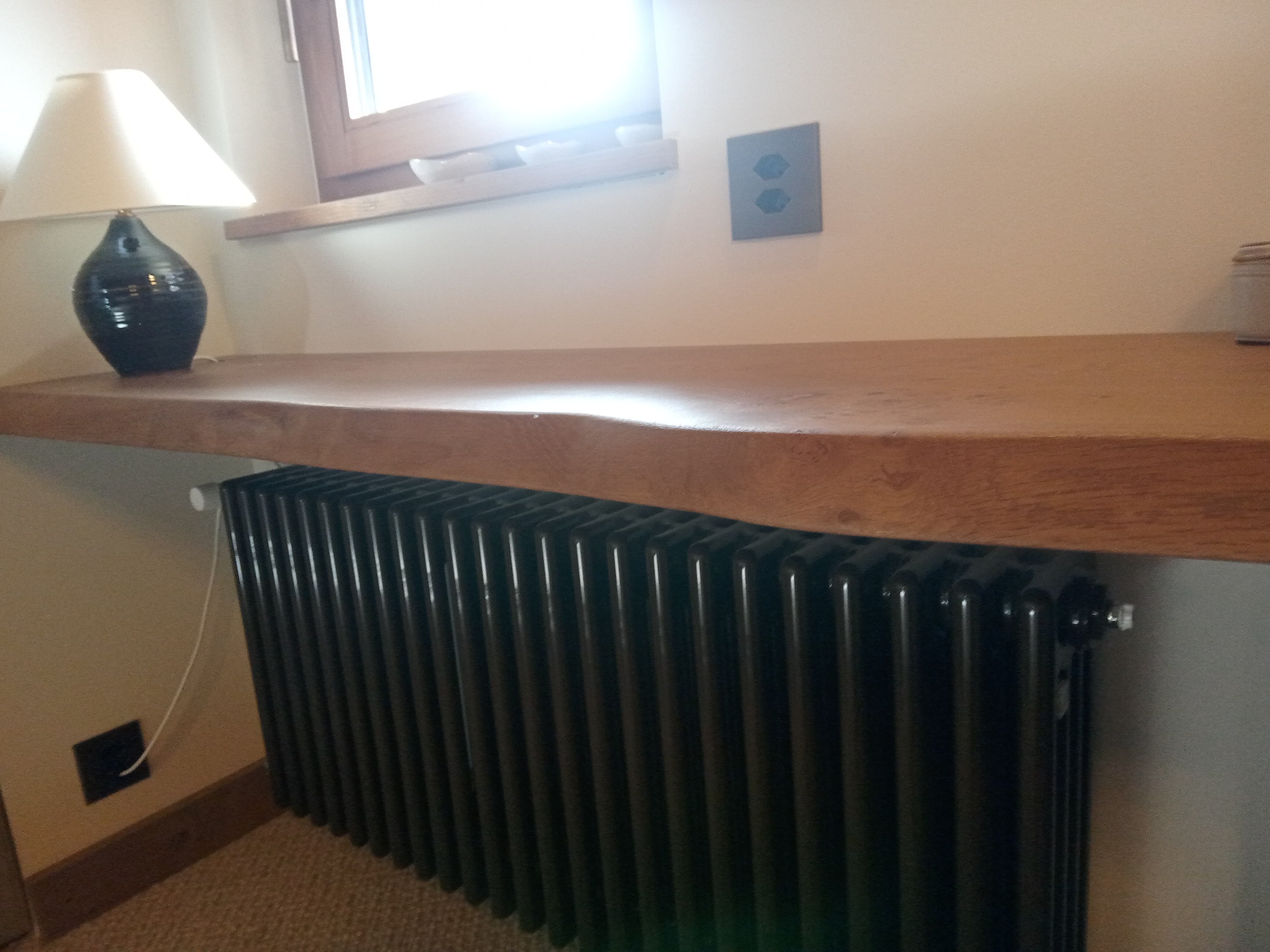

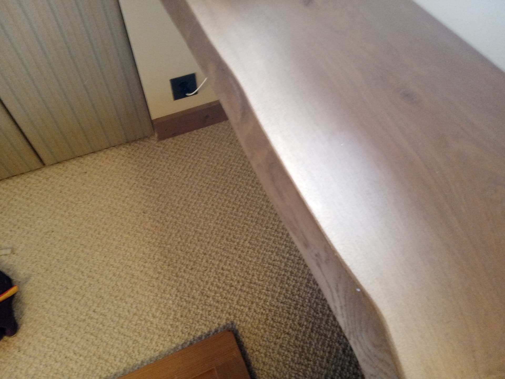

Ejemplo de un tablero rechapado que han ondulado los bordes y luego los han rechapado…
Creo que se refiere a esto…
