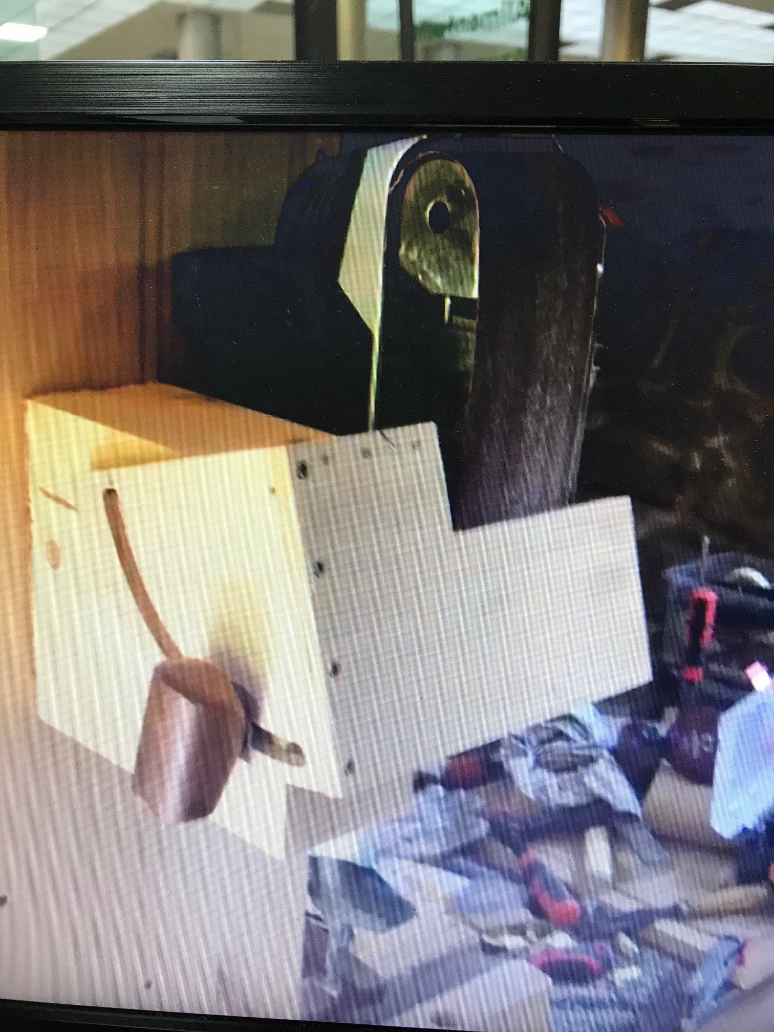

Buenas. Hace un tiempo estuve dándole vueltas al cacharrillo ese, y no dista mucho de ser una lijadora de banda. Como ves en en enlace cuesta una pasta para no ser otra cosa que un motor de 375W y un par de bandas de lija con un soporte para afilar formones. Si quieres afilar gubias, tijeras o cuchillos, toca pasar por caja como con la tormek. Inspirado en esta, yo he fabricado una con la lijadora de banda y con una lija de 320 (la mas fina que he encontrado) desbasto bastante bien los formones y las gubias. Después piedra o lija al agua en un bloque de granito y a funcionar. No tengo fotos decentes a mano, pero dejo una captura de un video que anda colgado por el facebook.

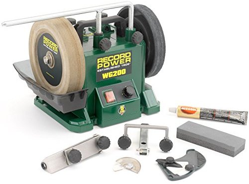

Hola buenas, ya lo se , la Tormek T4 con la guia para hierro de cepillo y los formones sale por unos 430 en Dictum.
Una copia de la Tormek , ??? mejor o peor?
Por lo que tengo visto y leído en la web, el problema de estas máquinas de imitación (que hay a montones) es la precisión. Piedras que no son totalmente circulares, que se gastan muy rápido, vibraciones y otros inconvenientes que hacen que lo que te puede llevar en la tormek una hora se conviertan en una tarde de frustración.
