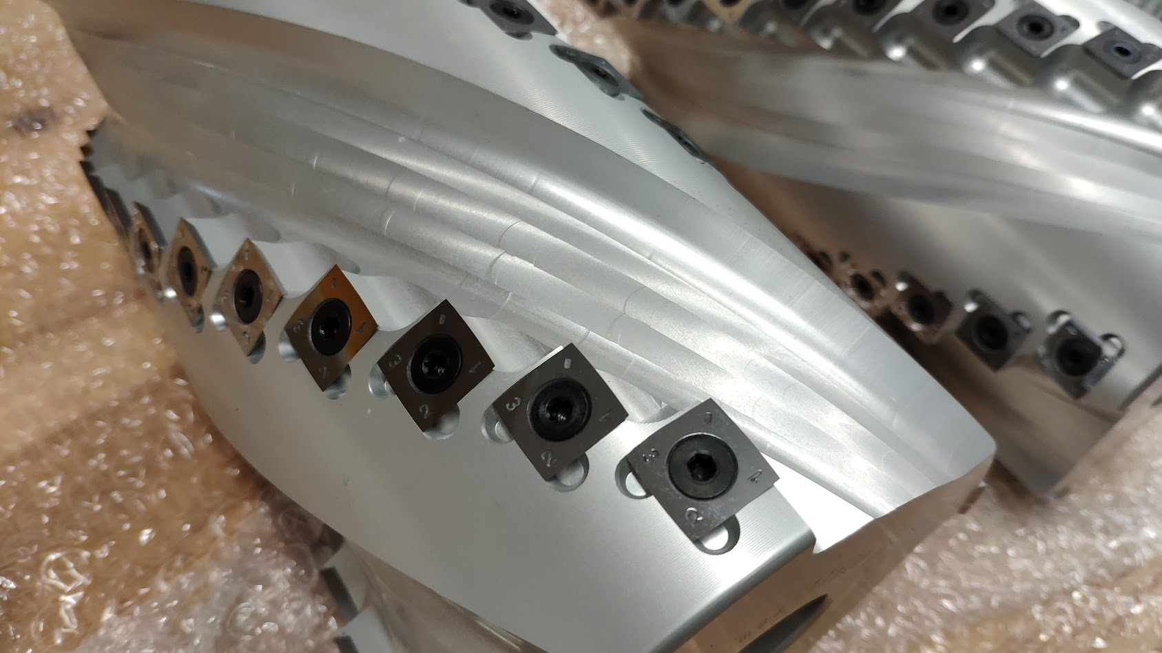

Para cuchillas rectas largas (hasta 27 cm) el accesorio más adecuado es el SVH-320. Funciona bien aunque es más difícil de usar que el accesorio para cuchillas cortas. Si vas a afilar muchas cuchillas largas de todas formas es probable que acabes harto de hacerlo con la afiladora. Nosotros pasamos de usar una Tormek T-7 a contratar el servicio de afilado, y después acabamos comprando cabezales con cuchillas intercambiables TCT. Son más caras al principio, pero duran muchísimo más que cualquier HSS, el mantenimiento es muy rápido, no hay gasto de afilado y el acabado es mucho mejor que con cuchillas rectas :slightly_smiling_face::slightly_smiling_face:
