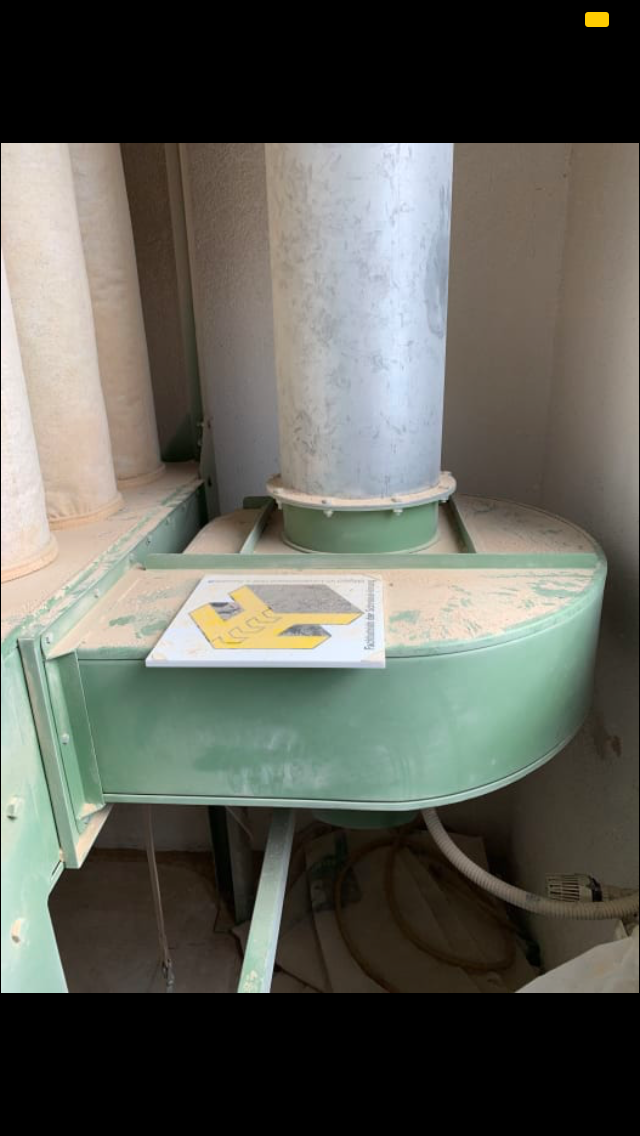

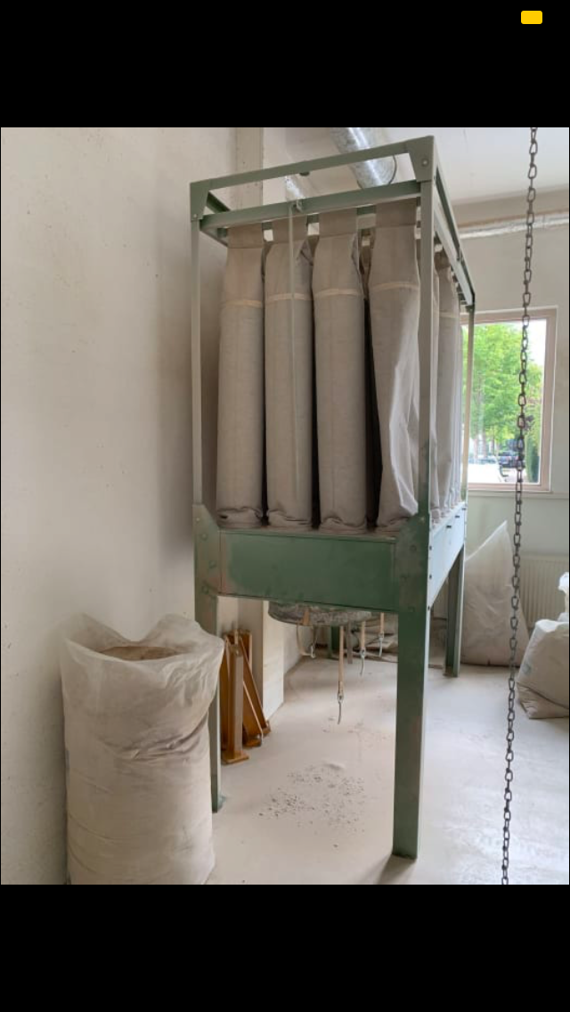

Buenos días,
Acabo de ver ese sistema de la marca schuko; creo que es alemana.
Tiene 1 motor y 4 contenedores incluidos.

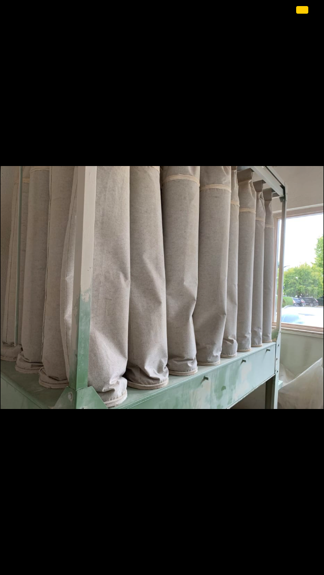

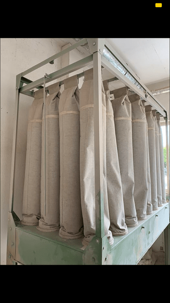

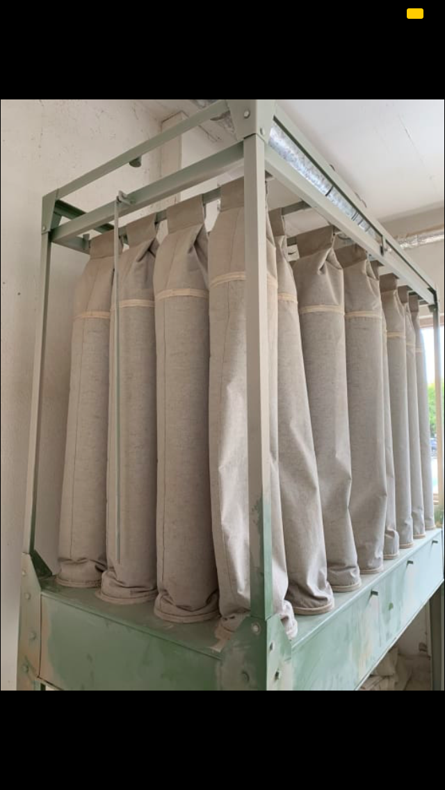

Como veis este sistema de aspiración? Es mas efectivo que los de 1,2 o 3 sacos ?
Buen aspirador… en cuanto a tu pregunata de si es mejor que uno de un saco o este…preimero a que saco te refieres el de recojer las virutas o el que hace de filtro ??
Como veo que quizas hay cosas que no terminas de entender de como funcionan estos aspiradores vamos a ver si te lo explico facilmente, Lo primero que tienes es la turbina que en este caso aspira el aire arrastrando virutas y polvo que pasaran atraves de sus aspas,pero para que la turbina haga su trabajo el aire que aspira tiene que salir por algun sitio, asi el aire pas por turbina y es enviado a los sacos,aqui tenemos dos tipos de sacos los que hacen de recolector de virutas que suelen ser de plastico por dondde no puede salir el aire y los sacos que sirven de filtro que suelen ser de tela por donde la viruta no puede escapar pero si el aire,hay mejores filtros como los de papel que hacen un mejor filtrado de particulas,si los filtros se obstruyen por el polvo baja la eficacio del aspirador,asi a tu pregunta y mirando el aspirador de la foto,al tener 4 sacos para recojer virutas el tiempo en que se llene sera superior a que si solo tienes un saco,y los que hacen de filtro al tener tanas mangas o filtros ,tienes mucha superficie de filtrado con lo que el rendimiento es mayor y tardaran mucho mas en obstruirse.
Este aspirador haciendolo una garita exterior e incluso un contenedor para las virutas y prescindir de los sacos es una muy buena inversion,asegurate que el motor sea adecuado para ti ,por el tamaño yo diria que debe llevar un motor de 4 o 5 CV y piensa que el aspirador tiene que estar funcionando junto con almenos otra de las maquinas.
