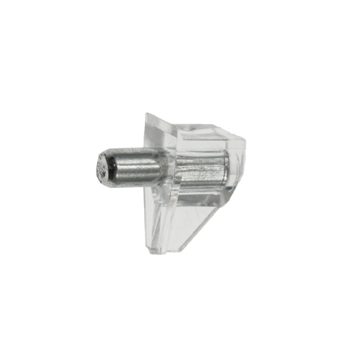

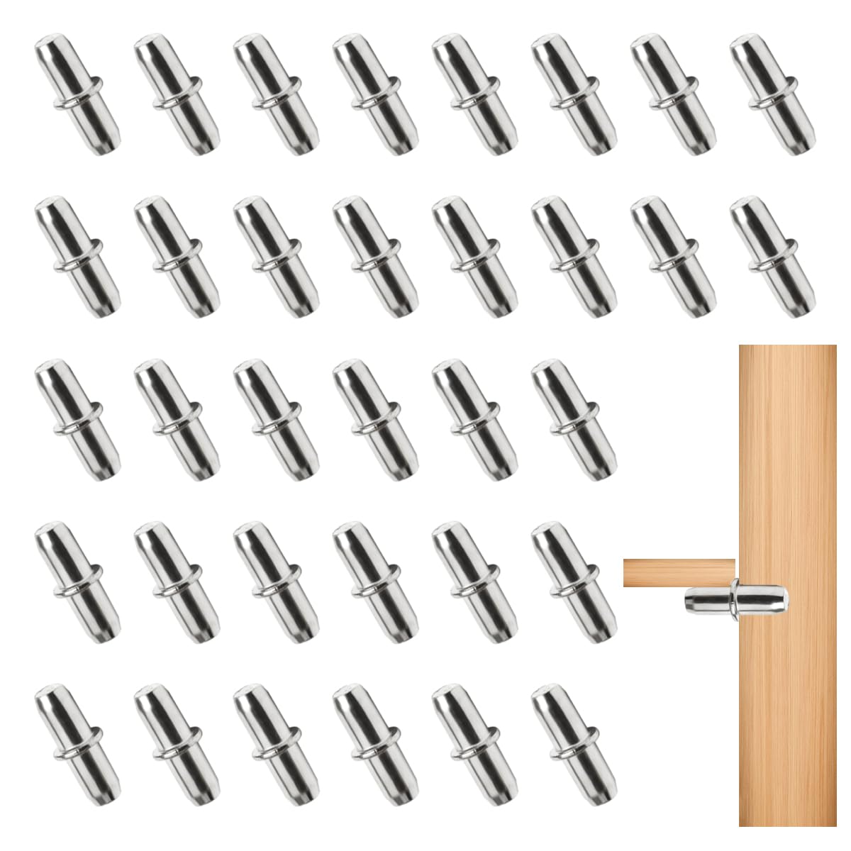

Hola, creo que te refieres a este sistema de agujeros tipo cremallera que tienen muchos muebles para poder regular.

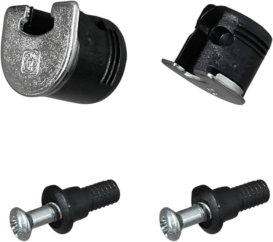

Tienes que elegir primero el soporte de balda que mejor te encaje, hay varios simples y otros que tienes que modificar las baldas y añadir unas piezas.
Algunos son estos:
Todo depende del uso, el peso que vaya a llevar y lo que te quieras complicar claro!
Diámetro del agujero que coincida con el del soporte y luego eliges si poner 2 o 3 filas, a 20-30mm del borde y 30-40mm una de otra ( la medida que quieras), te recomiendo una plantilla y a darle.
