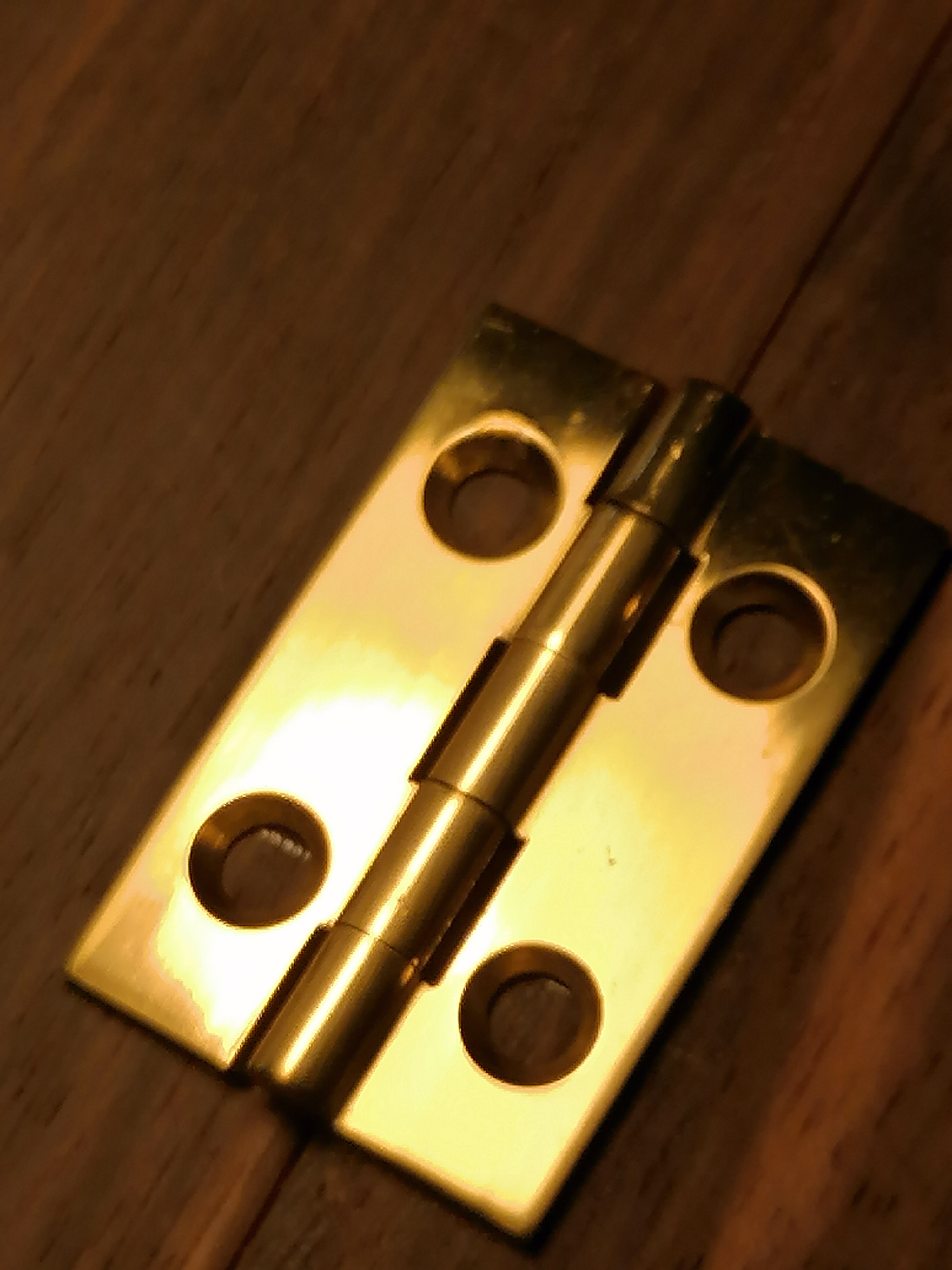

Una caja de ébano.
No hay problema, va la bisagra.

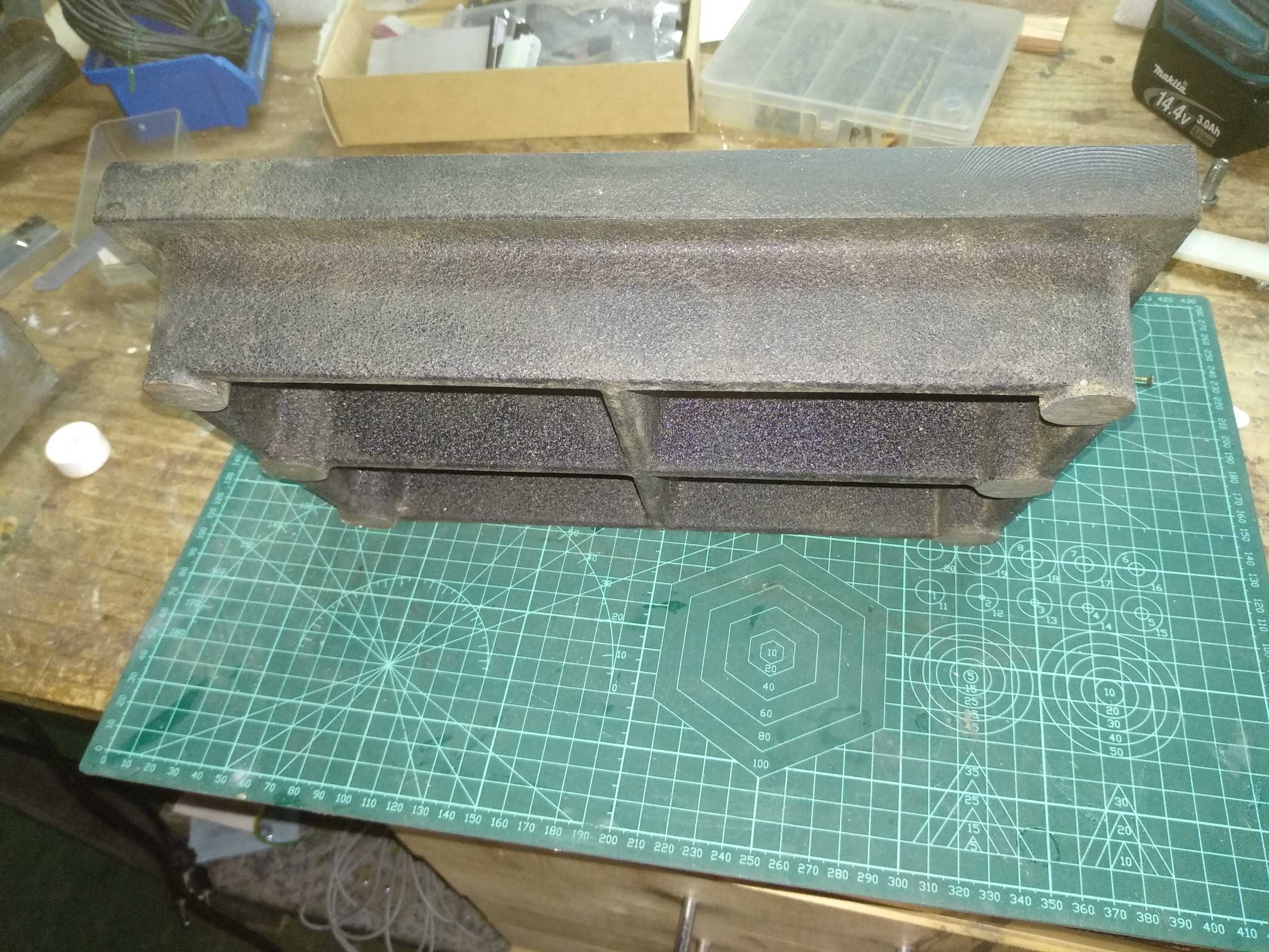

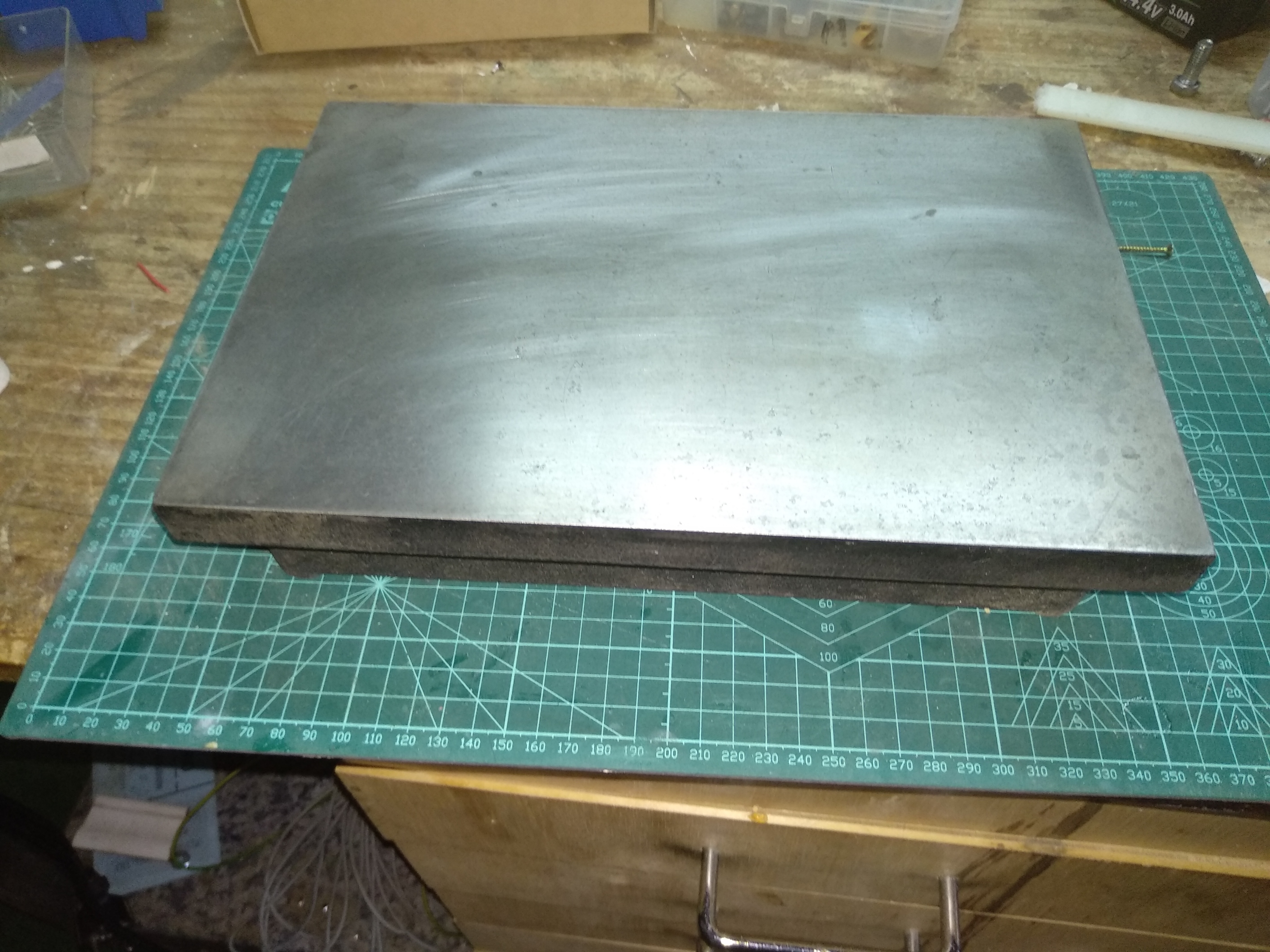

Esta es,la que comentaba para mirar con exactitud un plano.
¡Madre! Con eso afilas bien plano, y haces deporte. Tiene que pesar 30kg!
¿Eso es fácil de encontrar? Costará un buen dinero…
Si, lo tengo desde hace mucho tiempo,en mi epoca de autonomo un empleado ajustador me lo recomendo y apenas lo utilice, esta mañana lo busque le quite un poco de oxidacion para la foto.Pienso que entre unos >15 kg.
No recuerdo cuanto costo.
Aproveche para verificar algunas escuadras y reglas y alguna no pasaban el aprobado ni por asomo. Las buenas tenian un buen apoyo y nada de luz.
Pedazo de mazacote, eso pesa más que un matrimonio a disgusto
Y lo buscó, nada, así entre las virutas.
